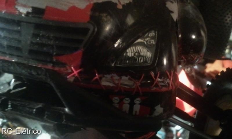

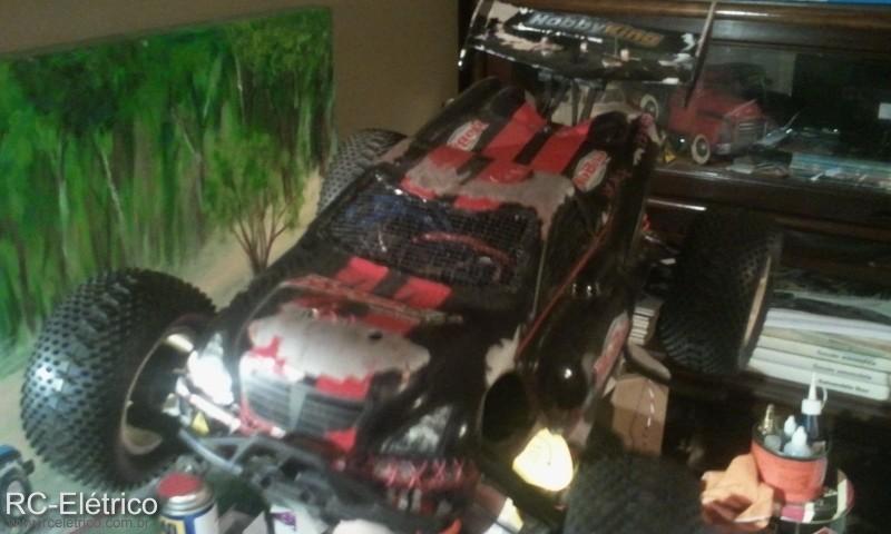

TA AI O Q EU FIZ NA MINHA BOLHA
AI MINHO ESSA É PRA VC HEIM

Caracas, Costurou a bolha, eita paciência de monge.
Ficou bem legal, estilo frankenstein mesmo.

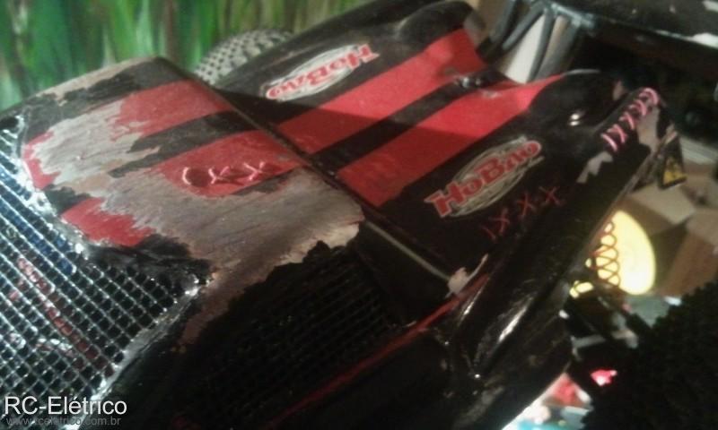

acho bem legal bolha costurada , qdo estava reformando a hyper mini ste que comprei usada e surrada pra ser minha basher vi uma bolha aqui no forum , era um corvette ou um nissan , não lembro , era azul , todo costurado, achei mto legal e copiei a ideia , pintei a bolha por fora , e qdo capoto ou bate ela raspa e vai aparecendo o prateado e o marrom por baixo ( dicas do topolino)
pra bolha de bashing acho que ficou mto legal

deu trampo fazer isso na minha bolha heim demorei quase 1 hora
conforme for quebrando a bolha vou costurando pq vai demorar pra comprar outra bolha pro meu rc

paje666 escreveu:
como vc fez ??
eu fui furando com broca fininha e depois costurei com araminho fino , usei um encapado de plastico vermelho ...
mas o trampo mairo é fazer os furinhos ...
ainda mais na minha bolha que estava toda quebrada

eu esquentei uma agulha e fui furando a bolha ...
ai usei arame encapado bem fino só q tirei a capa
ai fui passando ....
pra passar q deu um pouco de trampo
