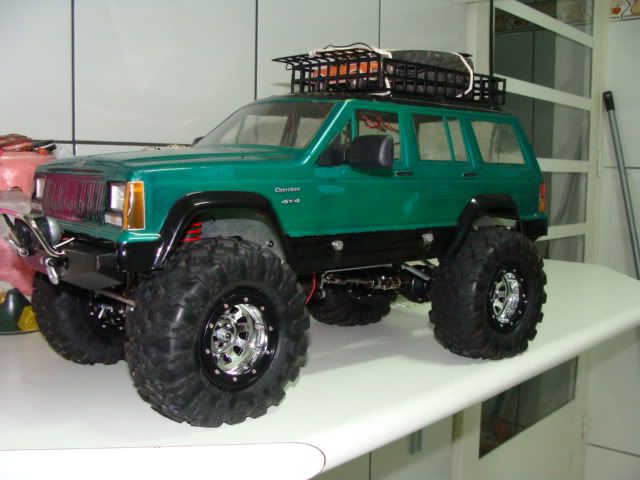

Pessoal essa é a Garagem Atualmente!
Atualizando com Specs de cada Mini!
1. Cherokee Proline 1/10 Crawler/Trail
- Chassis Home Made by Pedrão
- Bolha Proline Jeep Cherokee com Parachoques King Kong
- Esc Traxxas XL5
- Transmissor 2.4ghz RC4WD XR4 (4 Canais)
- Caixa de Cambio 3 Marchas Tamiya
- Diferenciais T-Rex RC4WD
- Transmissões Tamiya HL
- Kit Leds GT Power
- Rodas CR01
- Pneus Axial Rock Lizards
- Guincho 3Racing
2. Land Rover Defender D90 Trail Leve
- Chassis TG10 convertido para EP
- Bolha D90 Rígida com interior e etc..
- Rodas de Tamiya HL Hilux
- Pneus Tamiya Rock Cruisers
- Motor Tamiya Sport Tuned

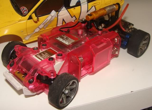

3. Kyosho Mini-Z MR01 Toyota Altezza
- Todo Roletado
- Suspensão frontal de Carbono
- Corpo Kyosho Clear Purple for MR01
- Amortecedor traseiro a óleo Kyosho
- Montante de Alumínio com Diff de esfera e motor PN50
- Pneus de Grip e Rodas de Alumínio
Aguardando uma visita no Galpas! Logo Logo!!

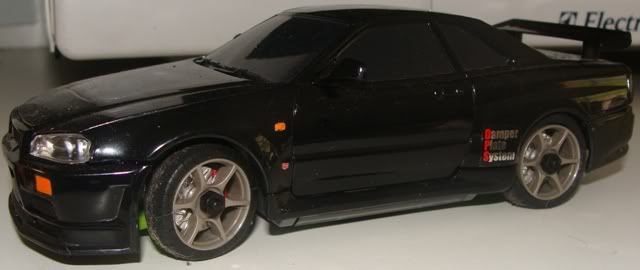

4. XMOD EVO Street Stock, com Bolha de Skyline Gen1
Pneus Kyosho na Frente e Espuma Kyosho Atrás
5. Chassis Firelap 2.0 com Montante de MR01 e Plate de Fibra de Carbono com Bolha de Firelap da Mitsuba EVO VI

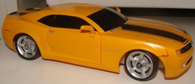

6. Chassi mostruário da Kyosho com Bolha de XMOD Gen1 Mustang Boss adaptada pra colocar em Mini-Z
7. Chassis XMOD Gen1 sem eletronica com Bolha de XMOD EVO Camaro Concept Bumblebee
8. Chassis MR01 com placa de MR02, Roletado com Amortecedor Kyosho, motor de Overland
Bolha Super Máquina KITT Kyosho Skynet, com Leds na Frente, Igual a 1/1 do Seriado!
9. Chassis Mini-X AWD com Bolha tipo Renault Clio aguardando pintura.
Fotos logo logo!!

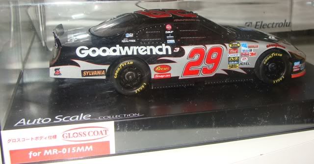

10. Por FIM, Chassis Firelap 2.0, Amortecedor, Roletado, Ball Diff, Montante de Alumínio e Motor PN70
Bolha Kyosho NASCAR #29 Kevin Harvick
Abs,
Sportello
i'll be back

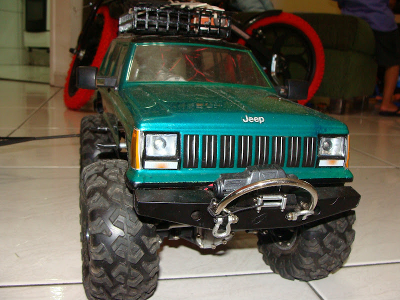

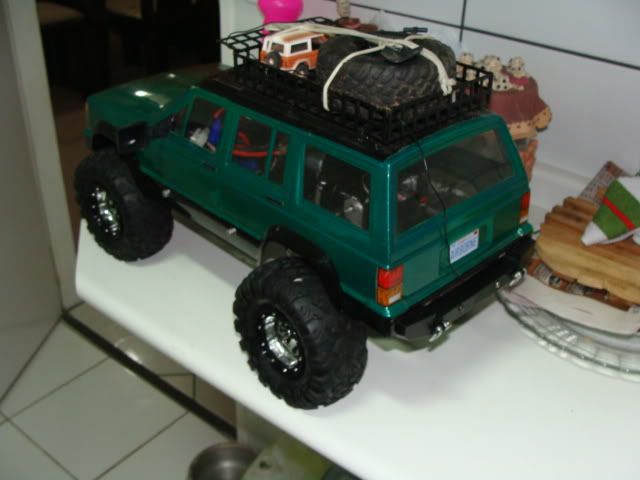

Hehe OK!
Chassis Home Made
Bolha Proline da Cherokee
Para-Choque com king-kong Proline
Caixa de cambio Tamiya 3 marchas
Diferenciais TRex-60 (RC4WD)
Cardãs da tamiya F350
Modulo de luzes da GTPower (Lanternas, Farois, Milhas, Ré, Setas)
Rodas e Pneus da Traxxas Slayer
Motor 27t
Radio 3 Canais AM Traxxas
Esc WatherProof Traxxas
Já á caminho:
- Z-R0006 RC4WD XR4 4-Channel 2.4Ghz Transmitter/Receiver
- Jogo de 4 pneus para crawler 2.2 Axial
- Rodas Tamiya CR-01 cromadas, com bead lock preto
E até final do ANO!
- Bruiser Chassis RC4WD
É isso!
Abs e Obrigado aos amigos pelos elogios e ajuda que estão dando, dicas, rodas e pneus ideiais, chassis ideais e etc...
É o nosso Hobby fazendo amigos!
i'll be back

muito bonita a cherokee ! :drinks:
só uma dica, acho que os pneus axial 2.2 vao pegar bastante na bolha.... e se quiser um visual mais bonito procure os fenders do axial honcho para botar nela e os pneus rok lox 1.9 da rc4wd .

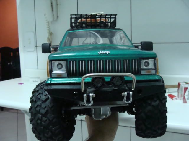

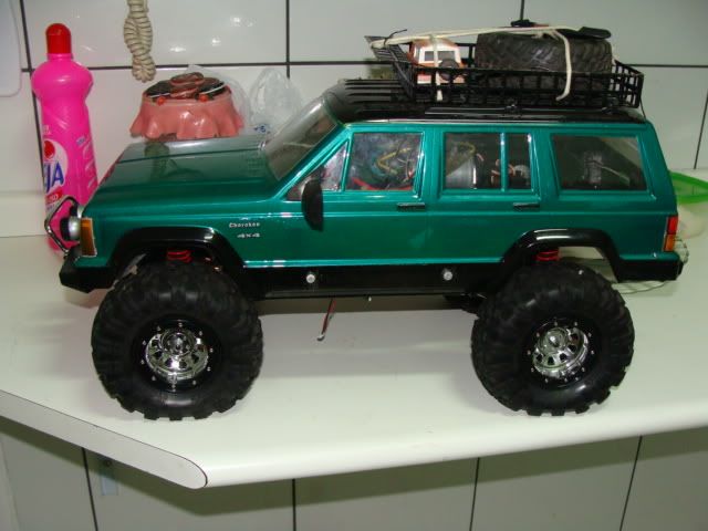

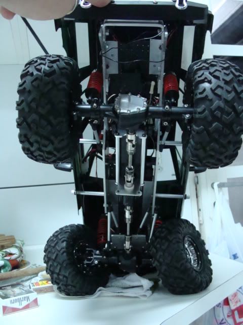

Seguem fotos com novos pisantes:
Mas precisa de umas modificações, os links da frente da parte de fora tem que mandar pra dentro, até comecei ontem só que um dos lados o suporte do link não desparafusa nem com rea braba hehehe, e acho que vou ter que comprar outro servo, pois esse não aguente, não vira, só vira qdo suspendo a frente.. deve ser o peso... e a bolha vai ter que ficar sem os paralamas...
Opinem...

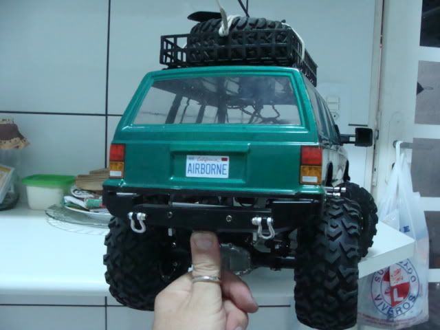

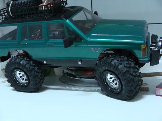

Mensagens: 1348
Localização: Osasco - SP

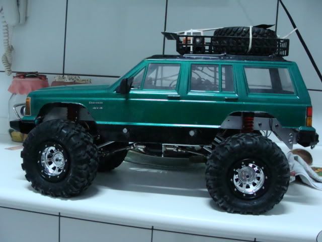

Ai tá ficando show!
Paralamas foram embora, agora so vai faltar os Fenders!
ImagemImagem
Abs
