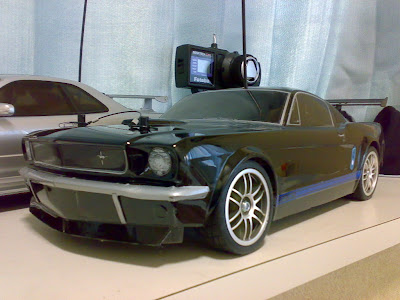

Essa foi a primeira bolha que eu pintei. Escolhi o preto basico, porque eh mais facil de camuflar possiveis falhas de pintura (como de fato aconteceu)...
A bolha eh 200mm da HPI, em cima de um Tamiya TA-05.

Bunito
Vc tem mta bolha bem feita, ja penso em comercializa ? ... apesar de vc estar no nihon neh hehe

show de bola, a roda combinou com o carro, parabéns

mto show!!! tb achei que a roda combinou...mto lindo!!!

Opa,
Cara vce ta usando rodas com offset para ficar bem nesta bolha de 200mm neh?
De quanto é o offset que vce ta usando?

acho que as rodas eram offset +7, mas os pneus sao mais largos (de 26mm)... e eu comprei tbem as porcas de 6mm (1mm maior que a original), aquelas porcas que encaixam na parte interna da roda

Opa,
Viu me responde uma dúvida, Um offset de +7 eu entendo que são mais 7mm neh?
Se for isto é mais 7mm para cada roda ou no total da largura do carro?
Ou seja se meu carro é 190mm com offset +7 ele fica com 197mm ou 204mm ?
Pergunto isto porque quero comprar umas bolhas de 200mm mas vou precisar comprar umas rodas com offset para ficar bom.

Estou procurando um material ilustrado que eu tinha visto aqui no forum. Nao estou conseguindo achar, mas eu postarei se eu encontrar. Com ilustracoes eh mais facil esclarecer tua duvida...
Mas só adiantando, eh o pneu e a borda da roda que ficarao mais avancados pra fora da bolha, e nao a ponta do eixo (que vai permanecer na mesma distancia). Se o offset eh +7mm, entao teu RC passara de 190mm para 204mm...
