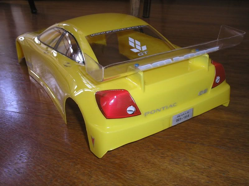

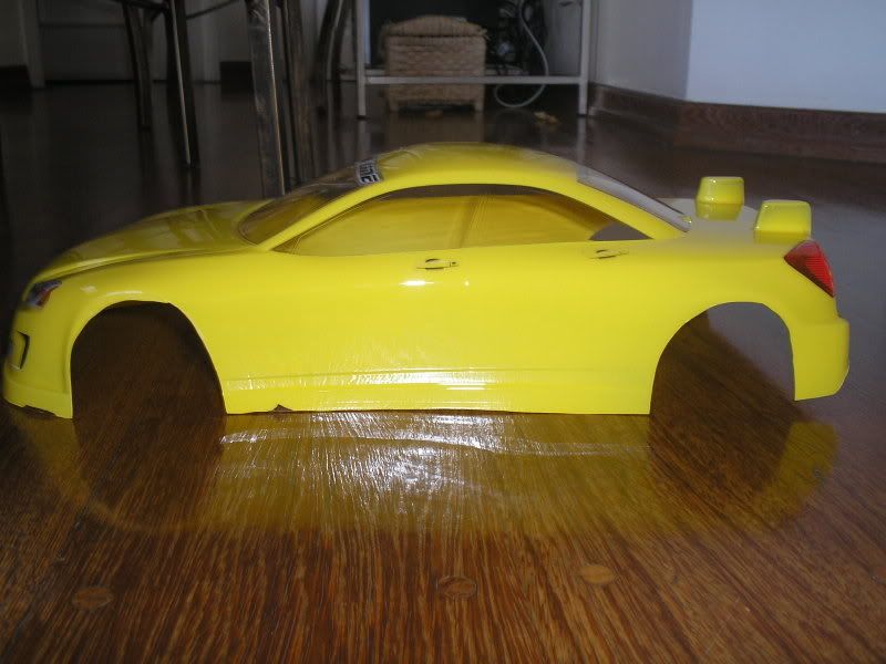

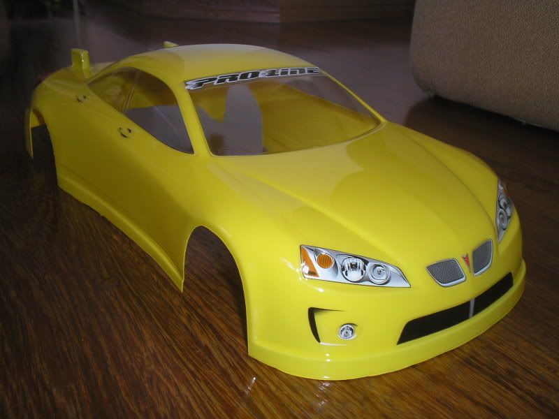

bom galera, ontem foi meu aniversário e trirei o dia pra pintar minha primeira bolha!!! a bolha é um Pontiac G6 e pintei ela com o amarelo daytona da practa. como foi minha primeira bolha, não fiz detalhes e deixei ela "liza" pra num fazer cagadas :) mais memo assim no corte das rodas ficou um pouco torto, ou melhor MUITO torto!! mais enfim, aí vai as fotos:
agora só falta o adesivo do rceltrico pra ficar perfeito :mrgreen: !!!
PS: valeu Rafa pela ajuda!! :D

gostei da bolha cara! to pra compra uma nova!e essa eu gostei :mrgreen:
quanto aos furos da roda é só passar a micro retifica(dremel...) e aredondar mais :wink:

A aplicação da tinta me parece muito bem feita (talvez porquê eu adoro amarelo)
Quanto aos cortes, não tem jeito; só tentando e (algumas vezes) errando pra manjar da coisa.
Sugiro pegar uma bolha baratinha e ir treinando :mrgreen:

Vc cortou usando tesoura de ponta curva ou reta??? se for reta não vai ficar perfeito nunca.....se quiser treinar recorte use garrafas PET...sempre corte deixando alguns mm de sobra para acertar na dremel ou lixa de ferro....
abs

fico muito bom guri!! coloca ela no chassi e coloca pra competir no Bolha do Mês!! quem sabe vc não ganhe o adesivo do RCeletrico

Não seu se ficaria bom, mas pega uma caneta de escrever em CD e faz os detalhes pretos dos vidros... vai dar outra cara!
Outra coisa... você esqueceu da coluna do meio... :lol: Ou seus movimentos foram friamente calculados e você iria pintar a coluna de preto!?!?! :roll:

Vc lavou ela antes com detergente?
Parece que ela esta descascando perto dos cortes, isso acontece por causa da cera do desmoldante, se bater durante os treinos ela começa a descascar toda na frente...

edu, ela parece descascada mais é pq quando fui mascarar ela, eu cobri sem querer a aquelas duas partes...mais acho que num vai descascar pq eu lavei mto bem com detergente!
ahh, eu preciso comprar um dremel rapido (ainda num tenho...)

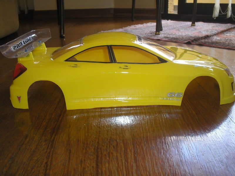

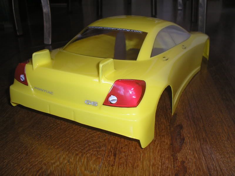

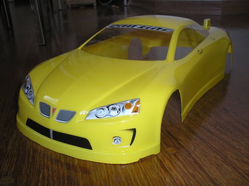

novas fotos!!! agora com os detalhes dos vidros laterais, alguns adesivos a mais e aerofolio...

Acerta os recortes com lixa d'água 240 (meio grossa)! Vai passando a lixa a sêco, na manha, que você consegue arredondar o recorte sem estragar a pintura (se der alguma riscada, é só retocar com um pincel).
Eu costumo fazer isso, e fica perfeito.
Se quiser usar uma ferramenta tipo Dremel, mas sem gastar muito, no Wal Mart tem uma xing-ling com bateria recarregável, por uns R$ 50,00.
Não serve para trabalhos muito pesados (se forçar a barra o motor pára de girar), mas quebra o galho no modelismo, e vem com diversos acessórios (que podem ser usados na Dremel de verdade, quando você comprar uma).

Sobre usar Lixa, a ultima bolha que fiz os recortes, peguei uma Lata de SBP(sim, o inseticida) colei a lixa envolta dele, e usei pra fazer acabamentos dos paralamas, ficou show, incrivelmente é do diametro ideal hehehehehe
