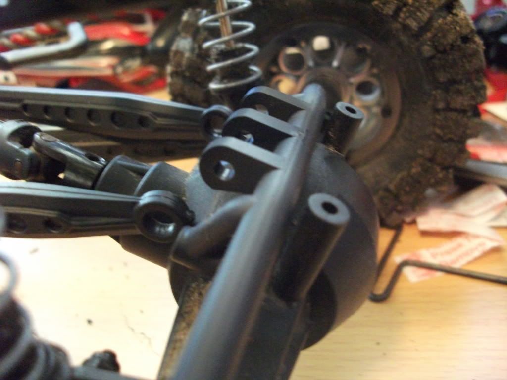

Pessoal alguém já fez os links superiores para o scx sem ultilizar aquele Y original fez igual os links inferiores ?
Igual este
Quero fazer com esta peça original será que da certo ?

Jefferson,essa foto é da parte de trás,o chassi original vem assim na parte de trás e na frente é usado aquele Y,para instalar essa peça (da segunda foto) na frente acredito que será preciso por um espaçador por causa do plate do servo,mas dá pra fazer sim.

Pois é acho que vou desbastar um pouco o servo plate e deve dar certo só tenho que esperar a bolha chegar para fazer o entre eixos correto vou fazer os links em tubos de inox maciço vou cortar rosca vai ficar bom e muitíssimo resistente !

Põe os espaçadores,se quiser posso fazer aqui p/ vc,é coisa de 5mm ou até menos na verdade..posso fazer de aluminio ou latão.

Espaçadores vc diz igual um (8) isso? prende o parafuso em uma ponta do oito e na outra o link ?

Não Jefferson,pensa numa arruela bem mais espessa,aí no caso com uns 4 ou 5mm,dessa forma vc deixa o plate mais alto,entende? é só pegar um tubo de 5mm de diametro de aluminio ou outro material e cortar no tamanho que for necessário p/ erguer o plate.

Agora entendi Beto ai só vou ter que por um braço do servo um pouco maior e o resto é batata !

daeww jerferson ... cara usa a peça que eh usada atraz mesmo fica ate melhor..
no meu eu estou usando a peça que vai atraz mesmo...

Tem foto de como é o seu jonni ?

Fala aí galera!! então Jonnii,a idéia é usar essa peça mesmo,mas me parece que o plate do servo vai ficar forçando um pouco essa peça,por isso falei do espaçador,mas olhei agora com calma e na verdade só uma ou duas arruelas já resolvem isso.
