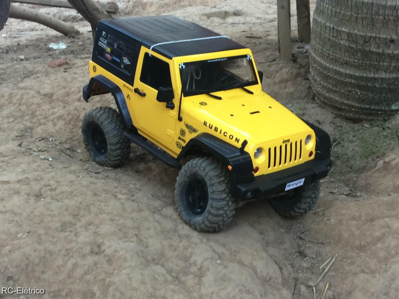

Eae galera, segue ai umas fotos da viatura

Ficou muito bom! Show. Mas vc teve que cortar o interior da bolha, né? Se não, posta fotos aí como ficou a parte de baixo e a fixação.

infelizmente sim... Tive que mete a dremel no interior (maior dó) :( mas no geral so arranquei fora mesmo o porta copo e freio de mão... Colocar um piloto ai nem da pra ver onde foi cortado.. Alguem sabe o tamanho do piloto? (16 cm?)

Show de bola Tom!!! essa bolha é da New Bright?

Cara se nao me engano é isso ai... Veio da china... Nao tem muito detalhe de fabricante nada, mais é daora.. 8)

Ela não é new bright não, mas é como se fosse. É muito bem feita, interior bem detalhado, abre porta, etc. Tem no ebay.

A minha comprei no ebay mesmo Wally.. Acho que nem tem marca essa bolha né.. Mais é muito detalhada mesmo.. Tava em duvida entre ela e a da D90, optei por essa pq é plastico injetado na cor ja.. Entao não sai quando rala..capota..etc.

pessoal pra por essa bolha tive que diminuir 1cm em cada linck do dingo, diminui uns meio em cada linck Y tambem, pq pessoal fala pra tenta diminuir o o angulo dos cardãs. Mas o carro ainda nao ta muito legal nas curvas acho q o caster nao ta bom. Se eu diminuir mais o linckY resolve o problema do caster ? Ou vai fica dando tranco?

Na minha opinião, vc deve deixar o caster como se fosse negativo, girando o eixo de maneira a levantar o encaixe do cardan, pra ele trabalhar mais folgado, facilitando seu movimento. Pra isso, o link Y tem que ficar maior um pouco. Não há problema do eixo trabalhar um pouco inclinado.

Entendi... Hj ele ja esta com o caster um pouco negativo.. Ta girando bem o cardã, mas vou fazer o teste de deixa um pouco mais zerado no caster se fica forçando o carda eu coloco um espaçador e volto como ta.. Valeu pela opniao wally.
Alguem sabe o tamanho de boneco que fica legal nessa bolha do jeep?
