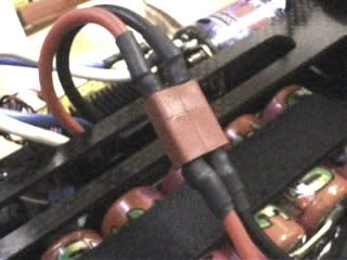

com os meus deans nunca deu problema puxar pelos fios ... eu coloquei alem dos termoretrateis, uma camada de fita isolante que começa desde o plástico até uma parte do fio ( 1,5 cm + - ) e fica duro o fio ... nao solta nem se eu quiser hehe. Mas pelo tamanho do dean ... da pra puxar por ele ... e olha que minha mao nao é pequena haha :D
queria postar umas fotos de como ficou a minha conexao do dean, talvez ajudaria um pouco. O mesmo eu fiz com os plugs banana, depois de soldados 1 camada de termoretratil, 1 de fita isolante e 2 tiras finas de papel especial de alumínio (é condutor mas nao esta em contato com nada da mesmo especie) ... coloquei o aluminio pq fixa mmmmmto bem as fitas debaixo .

Particularmente não gosto de usar Fita Isolante no Auto, hoje, todas as emendas(que são poucas ou nenhuma) e as Soldas que precisam ser isoladas eu uso o termo-retrátil mesmo, é muito melhor!
Quando ao Deans, os meus acredito estarem bem Soldados e Isolados, as vezes eu resoldo o plug, e até agora, mesmo as vezes puxando pelo cabo, nenhum Fio se quebrou(aparentemente), Assim como o prcg, acho que se for tudo bem montado, não há riscos, pelo menos não tive problemas até agora...
vejam:
