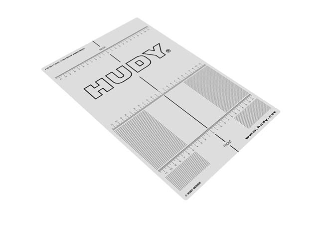

valeu pelo link Alekimura, vai ser muito util para ajustar meu chassi e tirar base para improvisar ferramentas de regulagens.
Vou tentar ampliar esta foto para fazer um Set-up Board e refazer as medidas com regua que com certeza vai perder na hora de ampliar a imagem para imprimir e colar em um pedaço de vidro.
Muito massa este manual, dicas de balanceamento, CG :lol:
valeu :drinks:
num serve pra quase nada isso... só pra Bitola, de resto, precisa das reguas...

Você sabe se tem no forum algum link de algum tutorial sobre o "A B C" basico sobre alinhamento e balanceamento de chassi? Sou novato de tudo nessas coisas e to loco para improvisar as reguas e começar a regular do jeito correto o carro ,ja procurei no google e achei até um setup sheet do tc4

RPM, o básico disso é o resumo que o Fernando fez no subfórum de suspensão e tração. à partir daquilo, já dá pra arriscar uns setups próprios.

Pra somar ao Resumo de suspensões que o Fernando havia postado e a galera foi contribuindo e o tópico foi melhorando, postei agora há pouco no Carros e seus setups uma seleção de guias, matérias e artigos publicados no RC Masters que podem ajudar bastante. E espero que o pessoal também ajude a melhorar o tópico, como ocorreu com outro:
Guia Rápido de Setup: Cambagem, Altura, Down Stop, Droop etc

Masiato obrigado por postar os links, cara deixa eu te fazer uma pergunta teria como improvisar as reguas de regulagem? estava pensando em fazer elas em depron bem fraquinhas mesmo só para alinhar o chassi e ter referencia das medidas.
Obrigado desde já.
