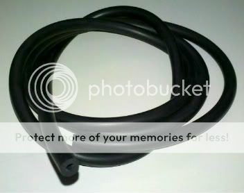

Este ai parece que serve perfeitamente, corte em torno de 0,8mm, quase 1cm, da certinho, fica perfeito.
guto_bhz escreveu:
Fui numa loja aqui no centro de BH comprar WD40 e encontrei um Tubo SBR de borracha de 3mm interno e 6mm externo. Vou cortar os pedacinhos de 1 cm usa-lo como batente. :mrgreen:
Não estou economizando nos batentes, é apenas um teste que pode ser que de certo. :D
Abraços.

Valeu!!
Encaixou certinho, sem nenhuma folga!
Depois coloco umas fotos de como ficou.
Abraços.

Coloquei os batentes.
Veja como ficou:
