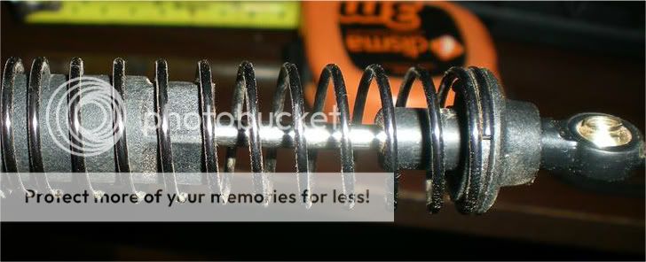

MensagemEnviado: Sex Nov 11, 2011 11:16 am
Mensagens: 3522
É isso ai comega, ficou muito bom os batentes.
Esta folga do cardã deve existir. Numa batida frontal se não tiver esta folga o eixo entorta, então tem que ter esta folga para não danificar em caso de batidas.
guto_bhz escreveu:
Coloquei os batentes.
Veja como ficou:
Chegou o motor e ESC que Comprei na HobbyKing. Não estava com pressa, por isso comprei lá. Acabou que a encomenda chegou em 15 dias, sem impostos. :mrgreen:
Nattis, o eixo que liga o diferencial traseiro ao dianteiro é bambo (move pra frente e pra trás uns 3 mm) Isso é normal? Lateralmente ele é firme e roda normalmente...
Abraços
