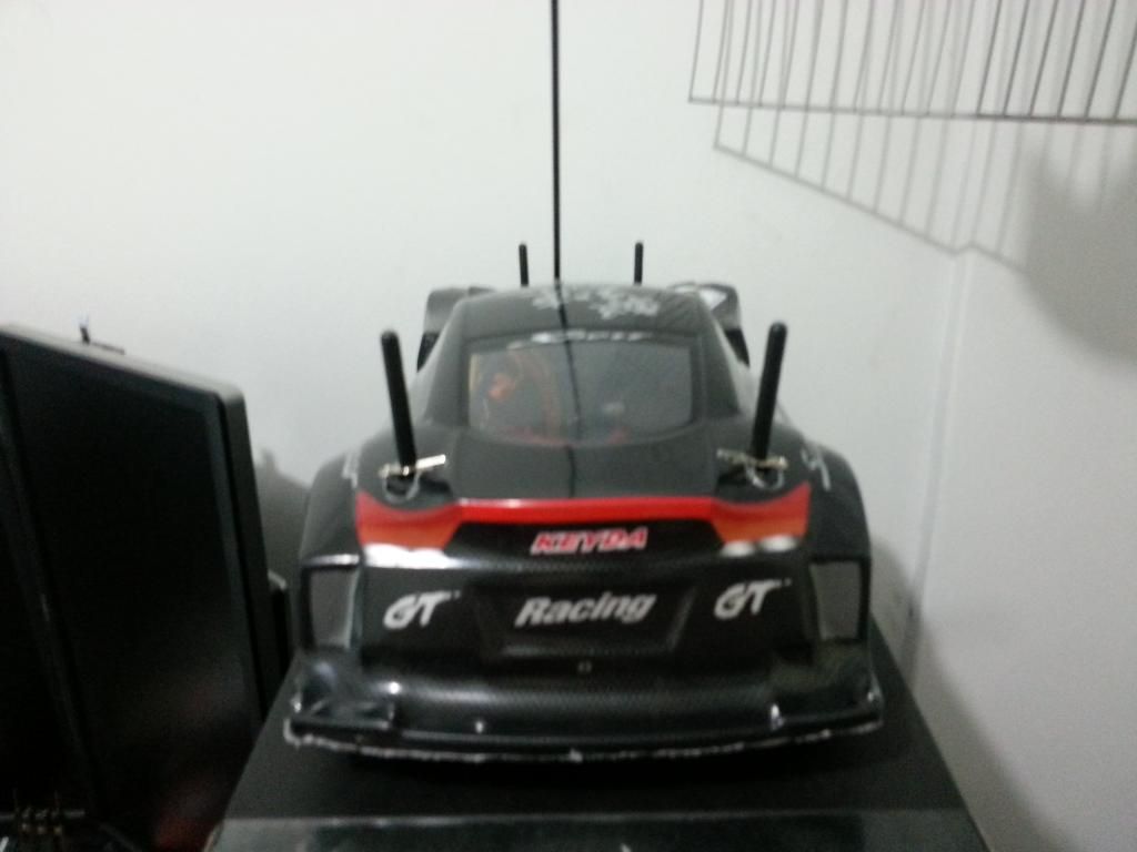

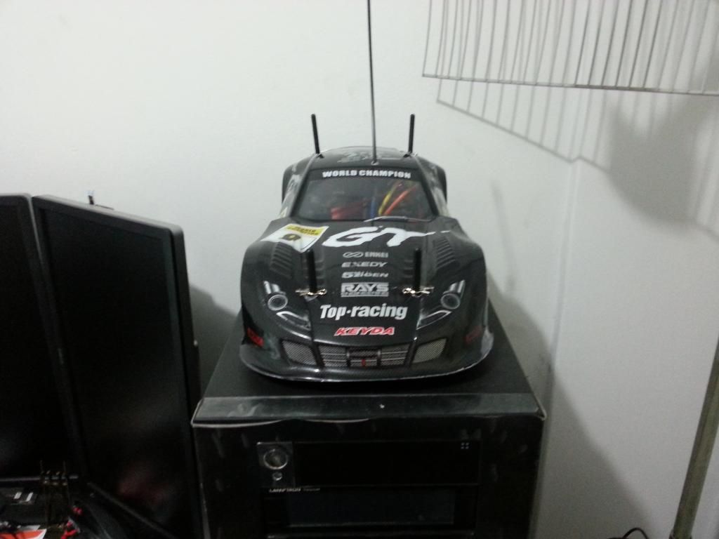

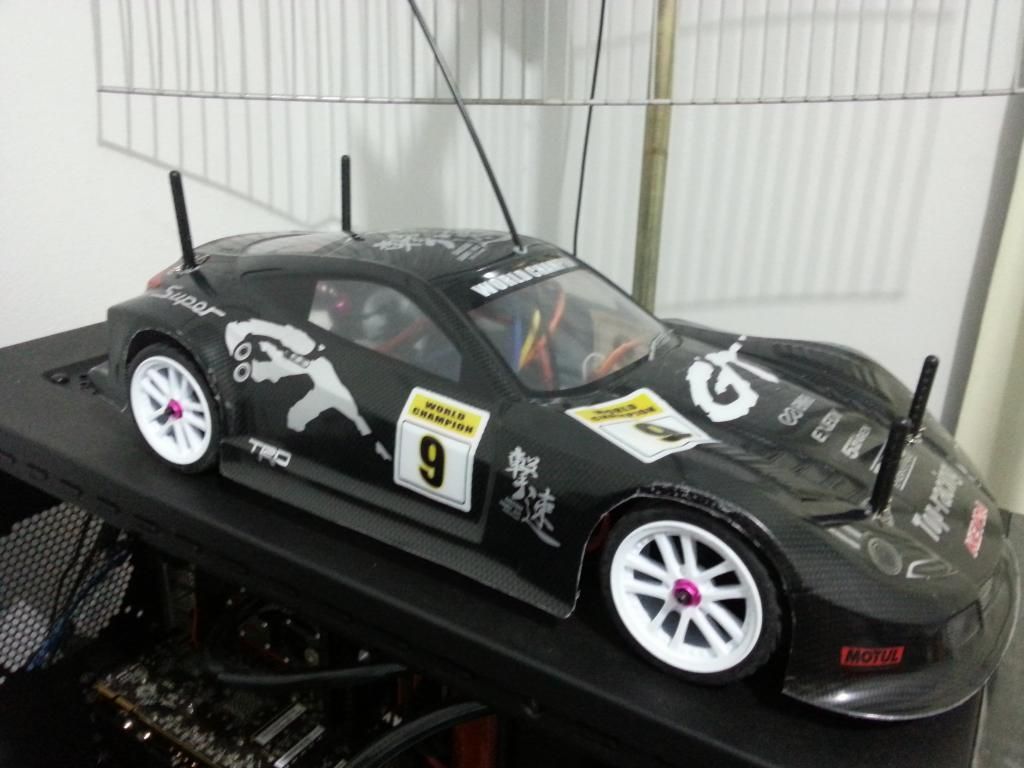

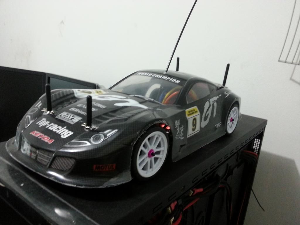

Ufa, finalmente posso dar como encerrado a montagem do meu Sakura Zero S... A partir de agora, só updates e ajustes menores...
Consegui usar a bateria que eu ja tinha cortando uma das quinas do battery holder. E percebi que o pinhão estava pegando na outra quina. Usei a Dremel denovo e deixei perfeito...
E claro, não posso deixar de comentar sobre a série de cagadas que fiz na bolha... Coitada...
Bem, pelo menos aprendi com os erros... O próximo não será tão dificl!

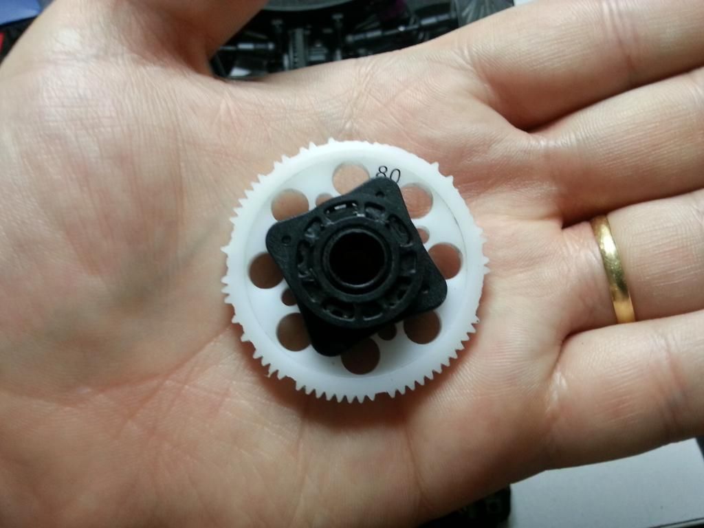

Pessoal, quem aí ja teve que trocar a coroa original?
A minha acabou de EXPLODIR na minha cara e da minha esposa...
Porra, esse meu carro deve tá com macumba... nada da certo...

já tive que trocar sim, nada de anormal.
A questão é como aconteceu isso? Você estava com o carro no chão andando ou com ele na mão? Uma dica é que nunca acelere 100% com o carro na mão, é pedir pra acontecer isso ou coisa pior.
Outra coisa, verifique se os parafusos que prendem o pulley na coroa estão bem abertados por igual, as vezes isso fica diferente e a coroa trabalha "torta", fazendo com que o pinhão não encaixe direito nos dentes e coma a coroa.

Foi enquanto eu tentava recalibrar o esc/radio. Estava segurando o carro com uma das mãos, com as 4 rodas no ar e acelerando o controle com a outra... aí pedi para minha esposa acionar o botão pra ligar o esc... Com o acelerador no fundo a correia começou a vibrar de mais e nada de aparecer os bipes que marcam o inicio da calibração. Dei um berro pra ela desligar e no exato momento que ela desligou o esc, BUMMMMM, voou dente da coroa pra tudo que e lado!
Nada encostou nas rodas, ou eixos. E o carro não ficou em velocidade maxima nem por 10 segundos...
Resumo: sem coroa, sem saber se esta calibrado certo... Tá fod@...

MensagemEnviado: Seg Jul 15, 2013 9:38 am
Mensagens: 2162
Como assim, você vai calibrar o esc vendo as rodas girarem? :D
Confia no seu equipamento ehehehe, tira o pinhão sim, e calibra o esc/radio sem ver as rodas girando :)
Calibra e depois coloca no chão e aí sim 100% acelerando pra ver se o carro tá andando como deve.
