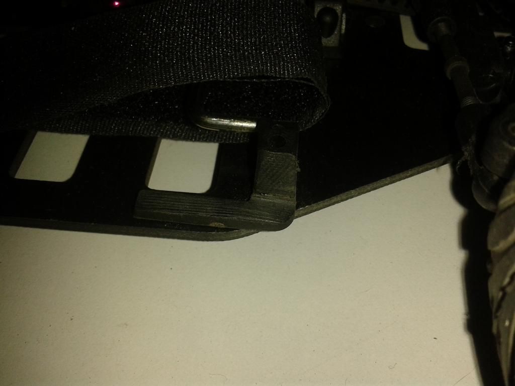

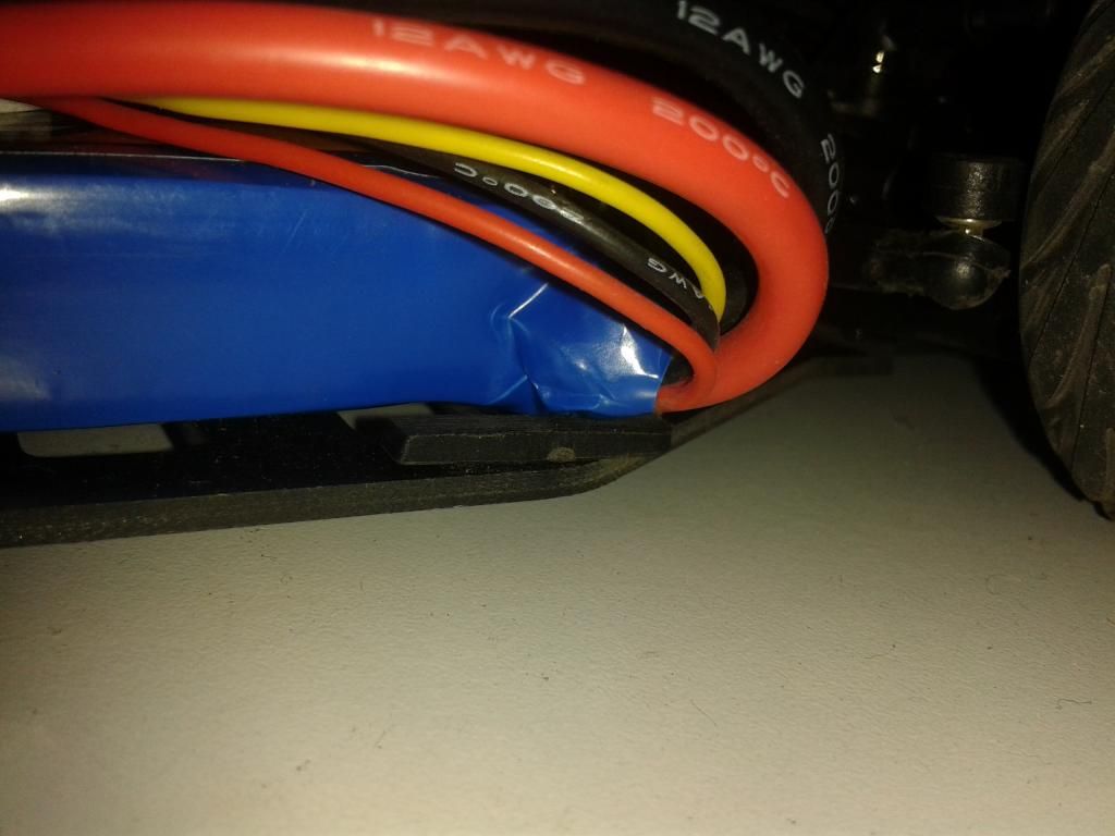

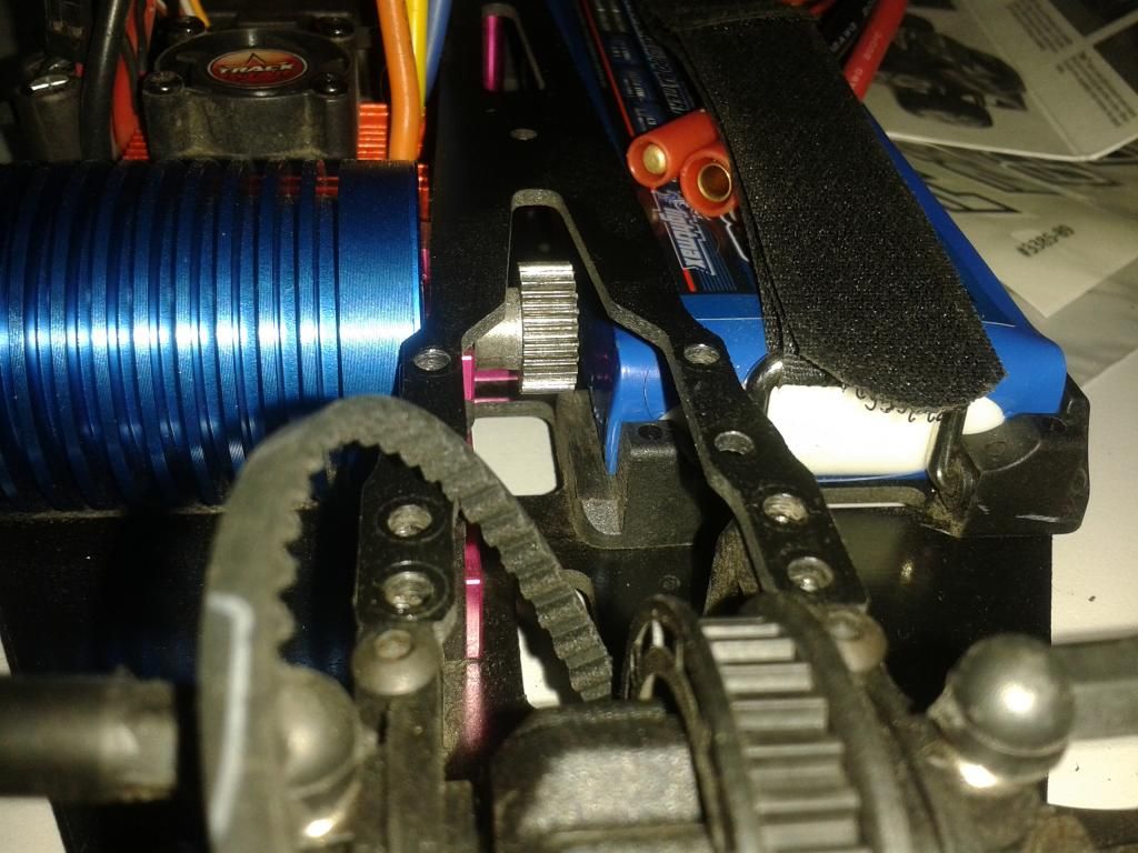

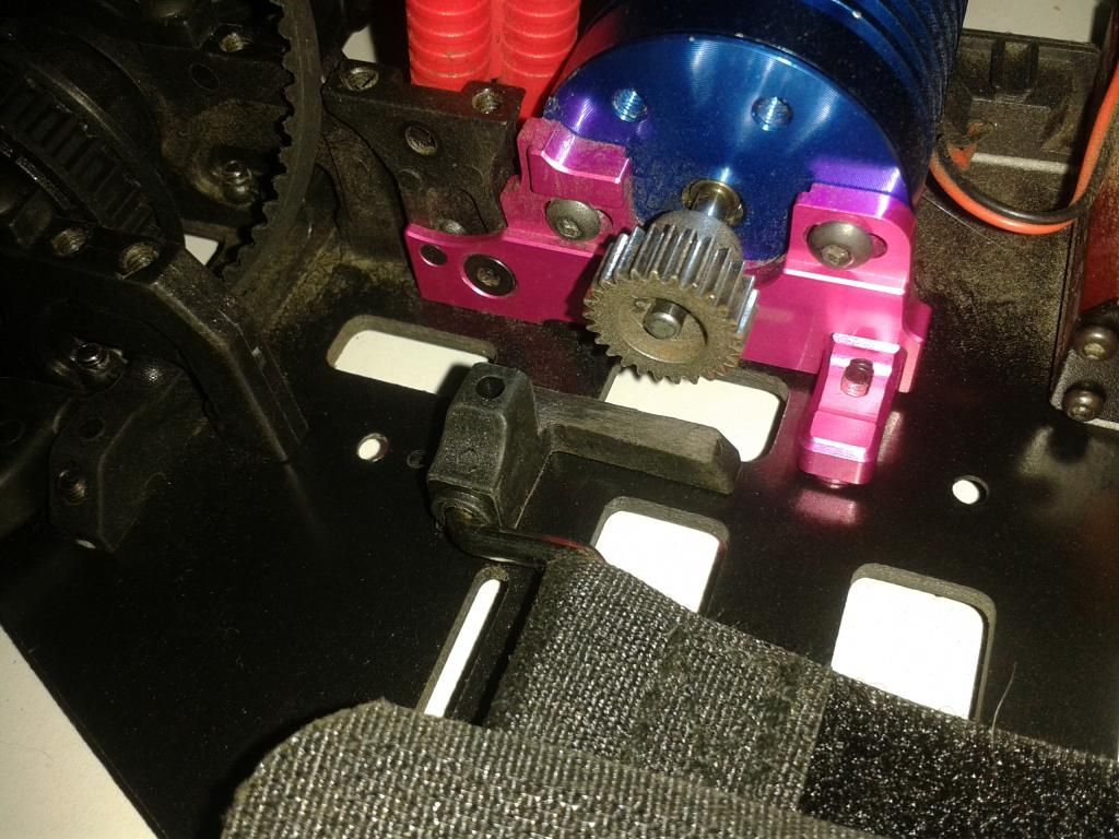

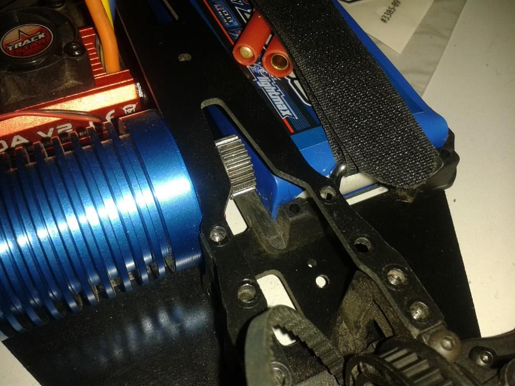

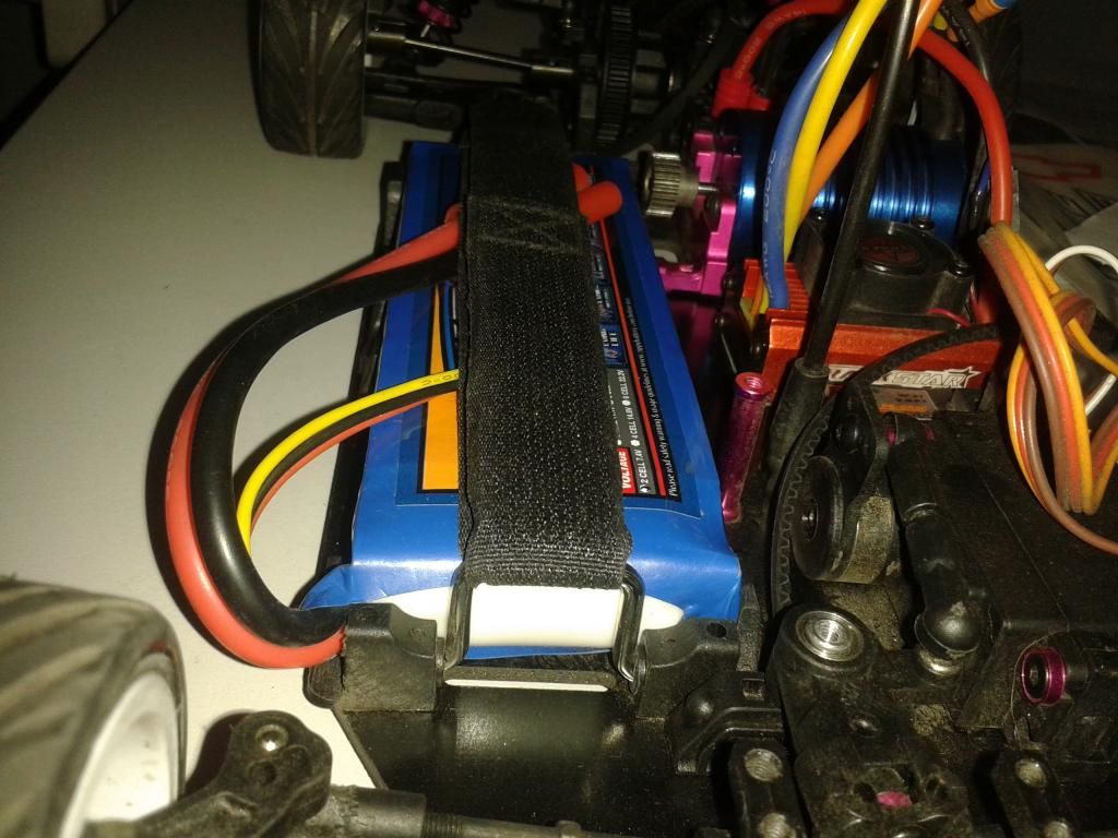

Não achei outras fotos, só estas, mas lembro que tive q fazer m trabalho no battery tray, tipo, com a dremel baixar a altura do lado interno..

Já que o assunto é modificações... Essas foram as que eu fiz nos suportes da bateria... Só asism para usar o pinhão que comprei, pois pegava no suporte... Creio que assim não terei problema ao usar o suporte vertical do motor, não é?

Pensei que nem dava para usar o suporte de bateria original... se for só gastar com a Dremel na parte interna tá blz, acho que pego o vertical mesmo. Algm sabe a diference entre o vertical V1 e o V2?
