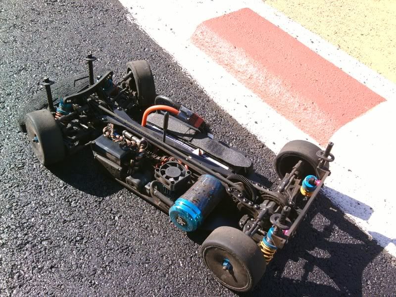

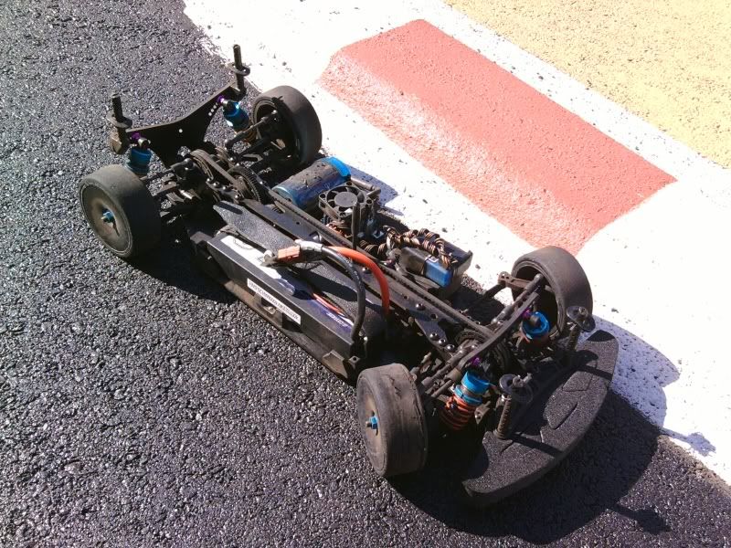

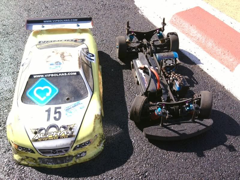

Olha umas minhas, depois de bastante treino, hahuahua!
essa bolha usei na outra etapa e treino com ela. Feita pos nós da VIP BOLHAS :D (policarbonato)
Tô andando nessa pista hiper travada de relação 4.01
Com cooler (cooler passivo, sem ventoinha) tá batendo 103ºC huauhauhhua, mas tá bão, em santo andré a pista eh de alta, nao chega nem a 90ºC
