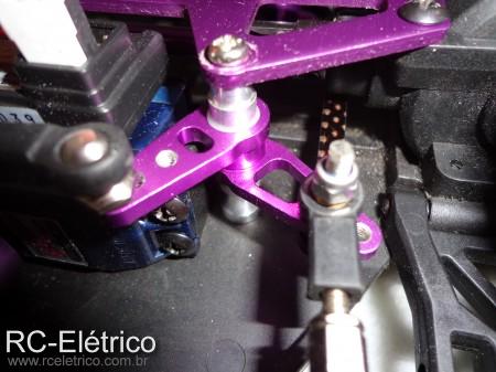

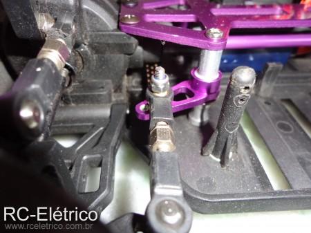

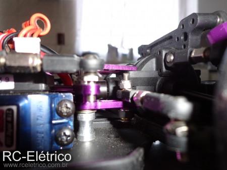

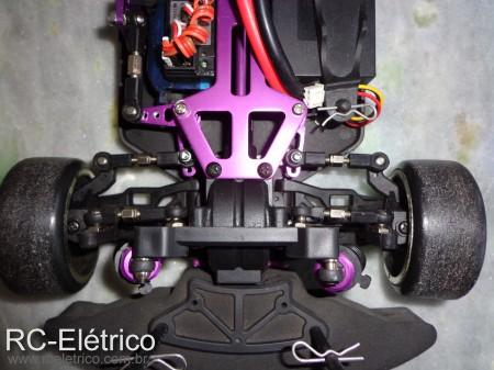

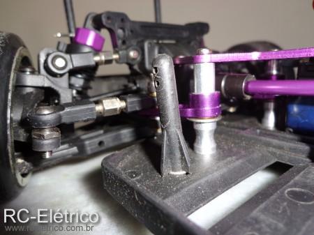

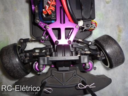

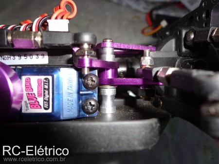

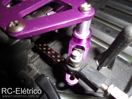

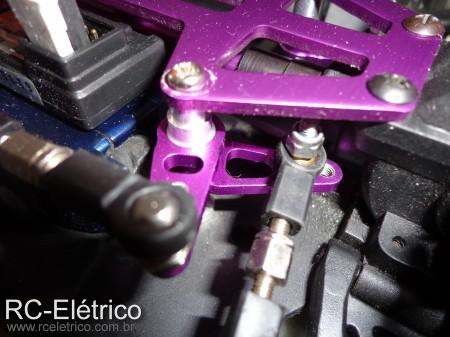

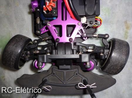

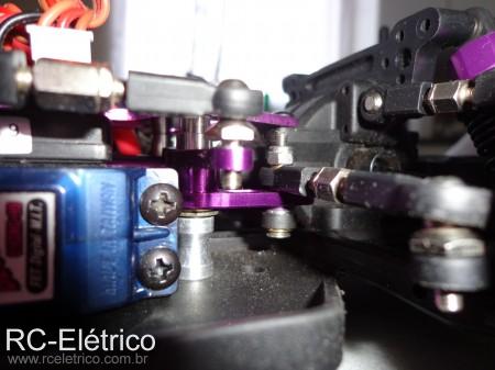

Iae galera dos genéricos.
Fiz uma adaptação da direção de um himoto nascada e resolvi compartilhar.
Vi em um poste do Nattis que o braço do MT2 que é adaptado nos offroad ficava ruim em um onroad. (bate no servo)
viewtopic.php?f=16&t=26284&p=348430#p348430
Ai dei uma pesquisada na net e encontrei esse conjunto do HPI super nitro RS4.
http://www.asiatees.com/display.php?HPI ... 3852&pid=1
E a adaptação foi quase perfeita. Só tive que refazer as roscar, colocar uma arruela em cada braço pois o braço L raspava de leve no servo e ligar os link's de direção no mesmo furo do braço central que liga os dois conjuntos.
Ai vai o resultado.

Mensagens: 3522
Show de bola colega! Vou passar a minha lincagem do onroad para um dos meus offroads e fazer o do onroad agora igual o seu!
Rapha84 escreveu:
Ai vai o resultado.
