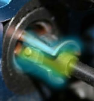

eu falei com vc pelo msn, eu to com um spool aqui e coloquei e logo tirei pq a vibração era demais e atrapalhava a pilotagem. uma coisa que notei que foi quando vc põe a ponta do eixo (cvd) dentro do spool, fica uma folga, eh coisa minima mas eh crucial pra dar vibração. notei que tem alguns kits que tem uma buchinha q tira a folga e isso elimina boa parte da vibração, mas começou a desgastar, volta a vibrar. eu tive esse mesmo problema no meu ta-05 e era um saco, tinha q ficar calçando toda hora certinho a bucha na extremidade do cvd pra evitar vibração. e também tem q ver qual o angulo de esterço q começa a vibrar, mas acho que isso tbm se deve ao fato de ter apenas um ângulo no cvd e acaba forçando ele, se fosse 2 angulos na peça que o amigo citou acima sem duvidas acabaria com o problema de vez.
pela foto ve se vcs entendem...
CVD = verde
Spool = Azul

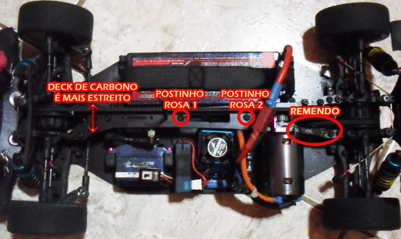

Upper deck - O meu quebrou bem aqui:
Fiz os remendos necessários mas acabei trocando por um deck de carbono. Problema resolvido!
Como evitar que seu upperdeck quebre? sabe aquele postinho rosa que tem embaixo do upperdeck? Ele dá a resistência pro carrinho. O Fato de vir só um no kit, acaba gerando mta força ali naquele ponto apenas, o ideal eh pedir a parte esses postinhos rosa e por pelo menos 2, ficando assim:
Postinho 1: originalmente pede pra montar ali. tem necessidade de por o postinho 2 pra dar mais rigidez ao chassis.
Aonde o deck de carbono é mais estreito, melhora pois da pra por o servo fixado pelos furos de dentro do chassi, ou seja, o servo fica mais pra dentro, nao pega no deck de carbono (nesse original pega) e o carro fica mais equilibrado, mais peso ao centro do mesmo.
e ali atrás o remendo aonde quebrou devido uma pancada DE FRENTE! imagina a torção do chassis...
Se for pedir deck reserva ja pede de carbono, nem perde tempo com o normal. custa mais mas dura mto mais tbm.

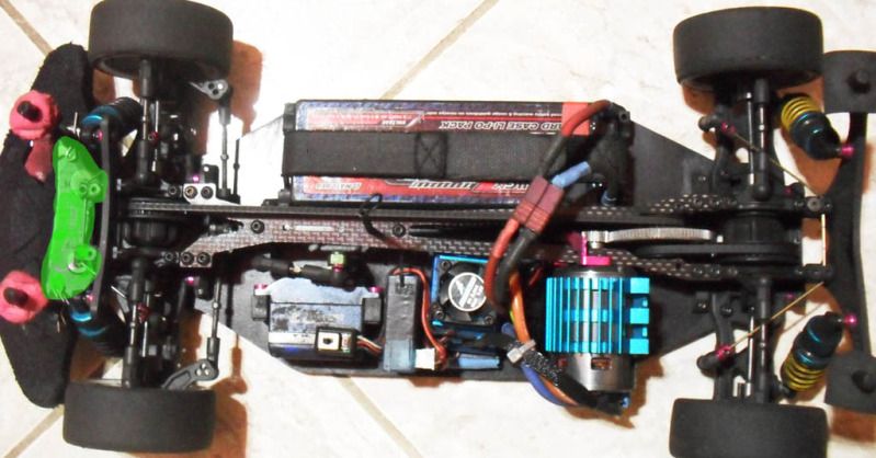

Como ficou com o deck de carbono:
Nota como ele eh mais estreito perto do servo.
A Peça destacada em VERDE é uma peça que a original espatifou e eu fiz outra com pedaço de placa mãe de pc. Aguenta muito bem!

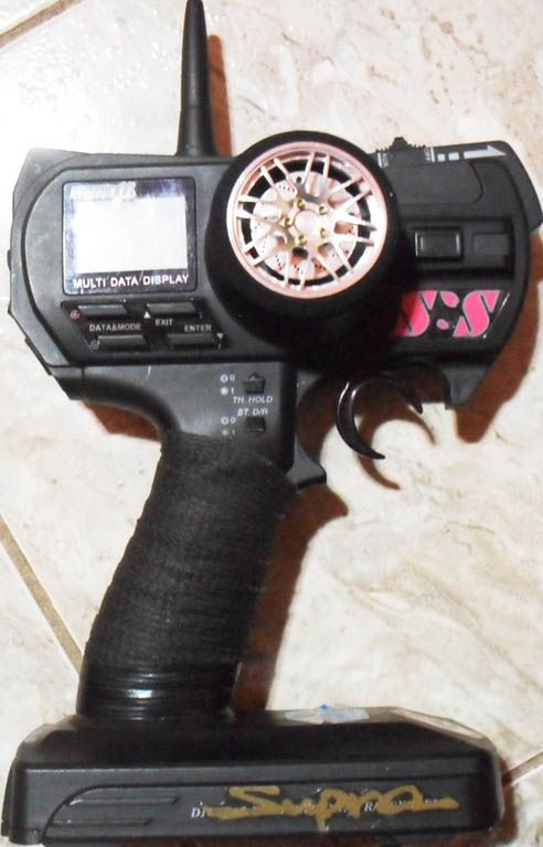

E um brinde, a rodinha do rádio, consegui adaptar uma que comprei de aluminio, da mto mais pegada, mas tive q adaptar pq os encaixes q vem nela não servem certinho no radio hk-310, sendo necessario adaptar os limitadores pra rodinha nao virar demais. Aonde pegamos o rádio usei uma fita de por em raquete de tênis, essa fita é a mais barata que tem (vem 3 desass por R$15, da marca Wilson) e fica MUITO melhor, pq antes a mão suava e o rádio escorregava. O monte de adesivos eh pra diferenciar os rádios pq várias pessoas tem :D
