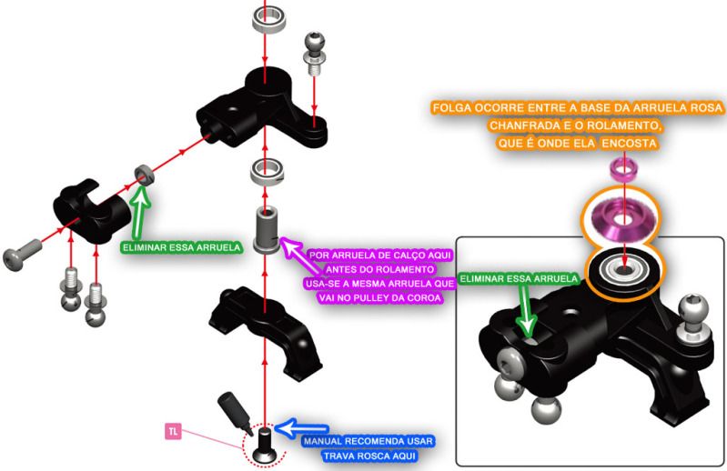

outro problema que achei q faz o sakura andar torto é uma folga que fica naquela peça plástica que vai os 2 rolamentos e encaixa no eixo do sistema de direção. a peça mesmo com o carro novo (vi isso num novo tbm q montei dias atrás)
ela fica assim:
1) upper deck em cima
2) uma arruela grossa rosa
3) dps uma arruela rosa chanfrada que vai embaixo (a arruela grossa encaixa dentro (dela arruela 2))
e embaixo ja tem a peça com os rolamentos, entre essa peça e a arruela chanfrada, fica uma certa folga quando vc vai virar, tenta virar de leve com a mão a roda e vc vai ver uma folga antes do servo atuar virando as rodas, essa folga eh essa peça com os rolamentos q se move pra cima e pra baixo e depois ela vira.
como sanar o problema: usar uma arruela de 0.1mm lá embaixo, na base do eixo metálico, põe a arruela e depois remonta todo o sistema de direção por cima. Se a folga for maior, aumenta a arruela conforme precisar, mas fica esperto que as vezes nao se nota ao montar, mas qdo remonta e aperta o parafuso de cima do upper deck q prende o sistema, a direção pode ficar pesada ou travar, entao começa com arruela 0.1mm mesmo.
DICA: essa arruela é exatamente da mesma medida que tem no eixo da coroa do sakura mesmo, aquelas que vão uma de cada lado do pulley da coroa.
qm n entender me fala, eu explico fotograficamente! kkkkkkk
edit: Agora não é pra restar dúvidas, huahuahua! mas se mesmo assim tiver, estamos aí! :drinks:

Mujoo,
acho que agora foi ....heheh...
que tal vc criar um tutorial de alinhamento do Sakura ZERO S???? Tem muita gente vendendo ele devido a esse problema.
