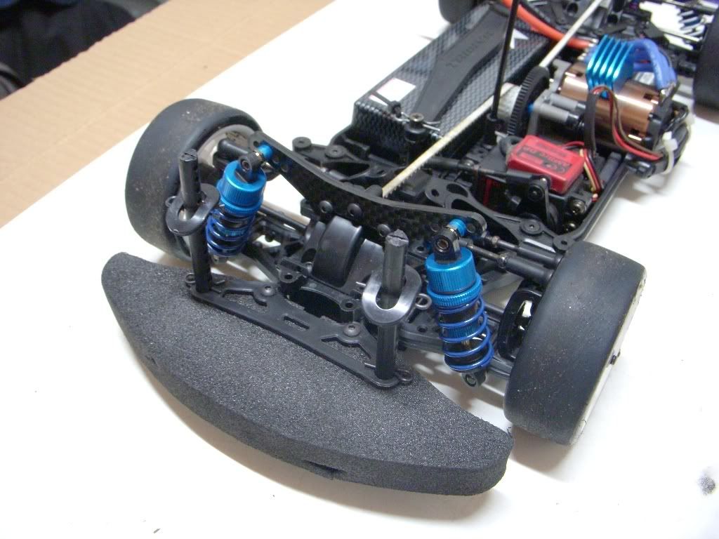

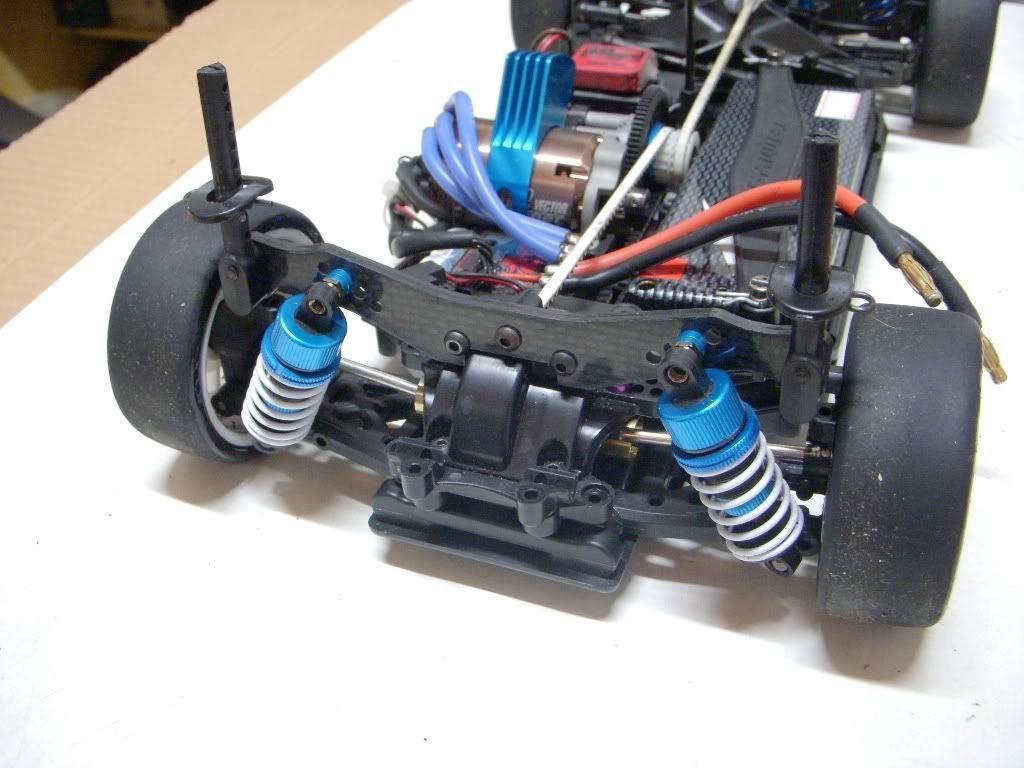

Montei no meu carro as torres de carbono (dianteira e traseira) logo depois da primeira etapa, só nao postei fotos antes pois estou atolado com coisas da faculdade... Mal mexi no carro desde a etapa, dia 5 tenho prova, entao ate la estou atolado ainda, mas depois disso, eu devo postar fotos pouco antes da segunda etapa.
Penso no seguinte, pode ser que esse sistema seja Bom, porem, se fosse o MELHOR sistema, os carros pro usariam ele, certo? Se fosse melhor mesmo, porque o TRF416/417 nao usam este sistema? Hehehehe Acredito que talvez nem seja muito por ser "ruim" (nao falei que eh ruim em momento algum), mas sim por ser ruim demais de mudar o setup e por gerar folgas.
O carro com esse sistema anda muito bem, mas andando cerca de 10~15 baterias a bucha do bracinho que faz a ligacao amortecedor/bandeja jah precisa ser trocada (originalmente nao vem rolanto), e por ser uma parte onde o trabalho eh exaustivo, a linkagem por mais que seja boa pode entortar ou criar folga no ball, fazendo ter um Gap "vazio" no trabalho da suspensao.
Para se ter nocao, depois de 3 fds treinando direto, e 1 etapa inteira, nao quebrei nada no carro, nao criou folga nenhuma na Transmissao, os amortecedores continuam como se eu tivesse acabado de montar, a unica coisa no carro inteiro que criou folga foi nessa porcaria de bucha e no ball da suspensao (somente da suspensao, os outros estao ok).
Posto fotos de como esta depois =]
Abracos!

Legal heim! Tenho que postar fotos do meu, acho que faço isso agora (vou lá tirar fotos =]), pois montei as torres em FC e não postei pra Galera ainda.
Enfim, parece que não tem o TRF417 em estoque no japão agora, meio que acabaram as peças que foram produzidas, e provavelmente devido ao desastre, a precisão de volta ao mercado é para o final de Maio, então vou ser obrigado a correr com este carro por mais tempo, ou virá um 416, não sei ainda..
Bom, vou lá tentar bater uma foto do carro hehehe
Sobre a pintura, ficou legal, mas eu mesmo, por competir, prefiro bolha pintada só com o "cheirinho" hehehe, faz bastante diferença de peso.

MensagemEnviado: Qui Abr 07, 2011 3:33 pm
Mensagens: 6013
Bom, olhem aí, essas são as torres de FC originais da Tamiya, a traseira eu achei diferente, ela é bem larga, isso é bem legal, pois a bolha fica bem mais firme.
Deem uma olhada =]
