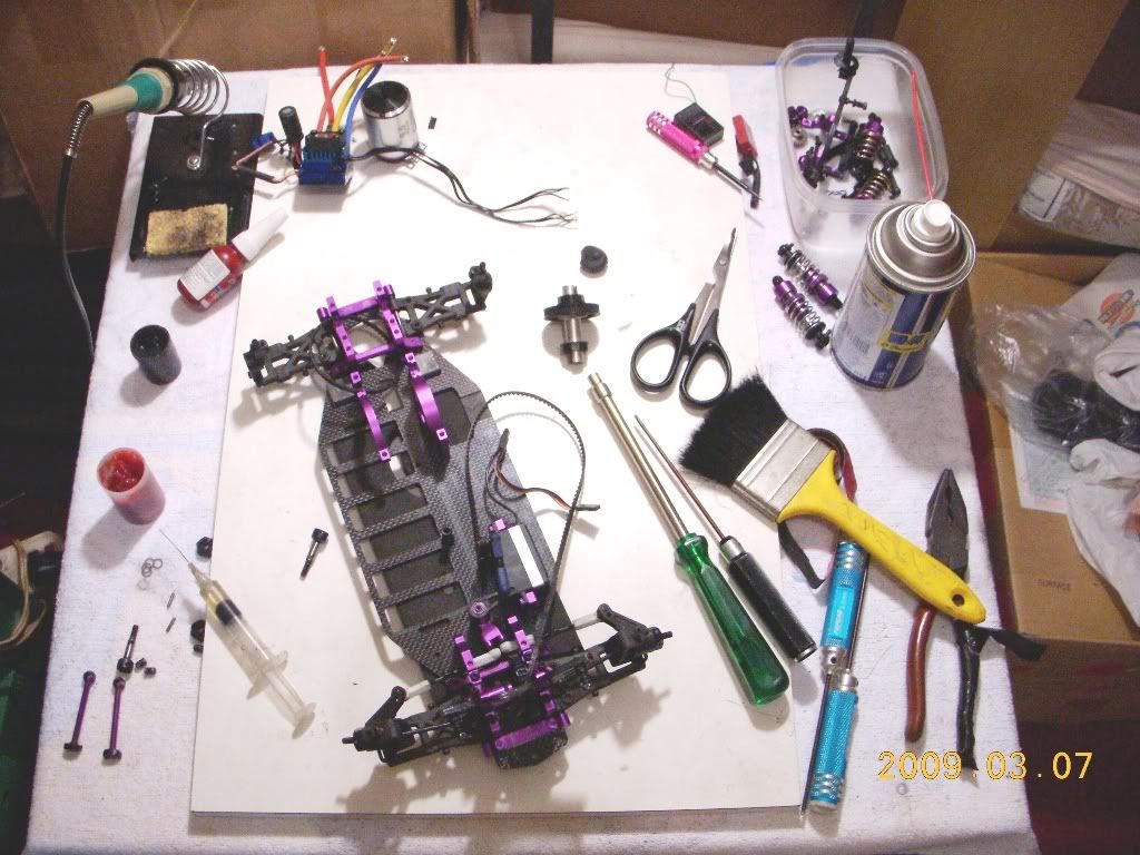

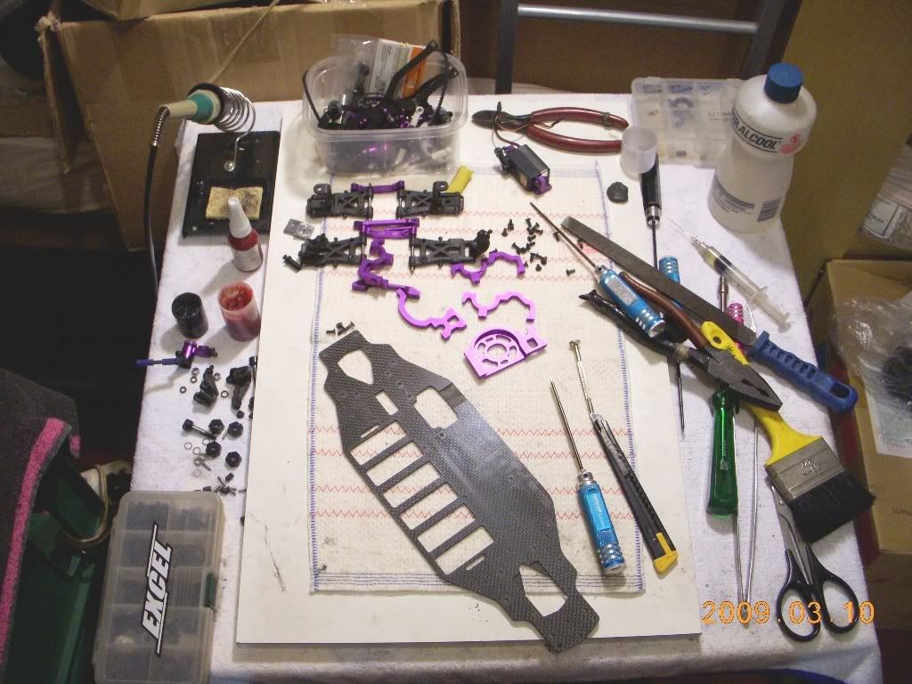

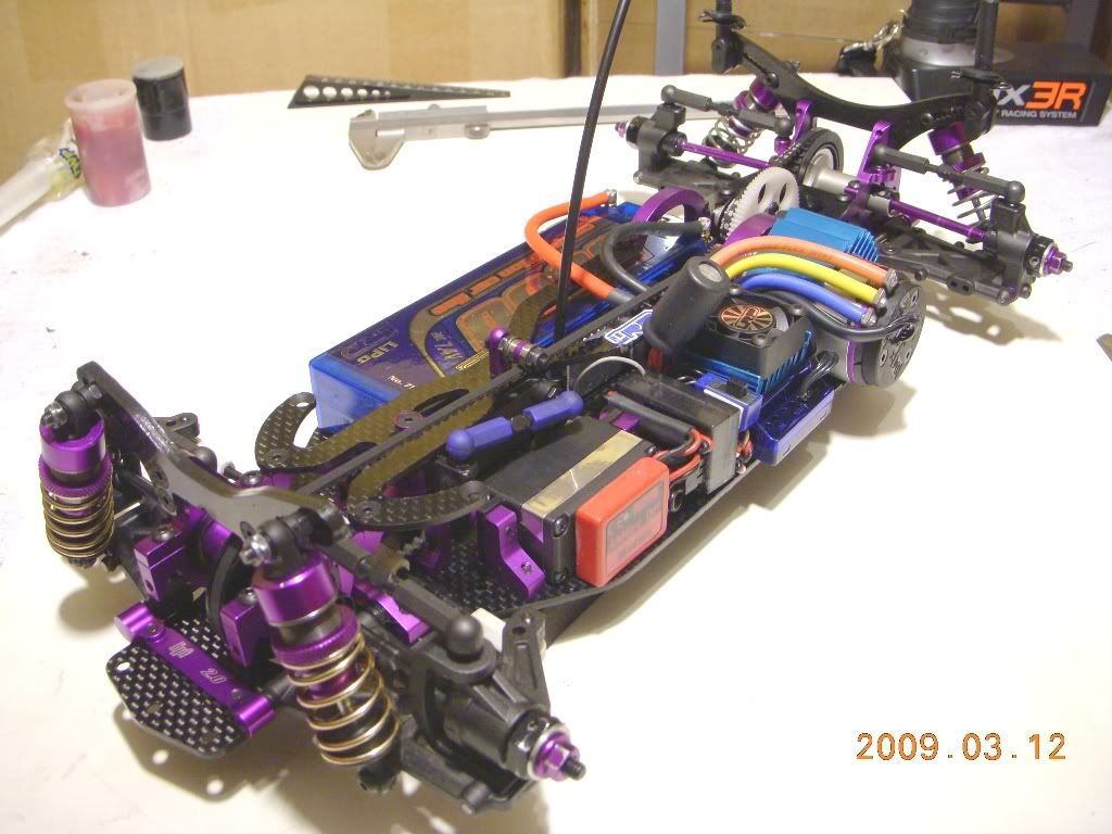

Opa, depois de Muitasssss baterias (tanto de Mod quando de Stock) o carro continua SHOW, tirando o CVD dianteiro que troquei nos primeiros dias de uso, o resto continua intocado...
Folgas minimas, até pq, sou muito chato pra isso, meu carro está Justo!
Desgaste sómente nos rolamentos, de resto, tá tudo quase NOVO (visualmente), já estou me programando pra mandar vir um Jogo de rolamentos novos antes da 2º Etapa. Amortecedores desse carro no começo achei que não seriam tão bons quantos os antigos da HPI, mas agora, eles se mostraram melhores!
Seguem fotos da pequena revisão que comecei (e parei) a fazer sexta passada hehehe

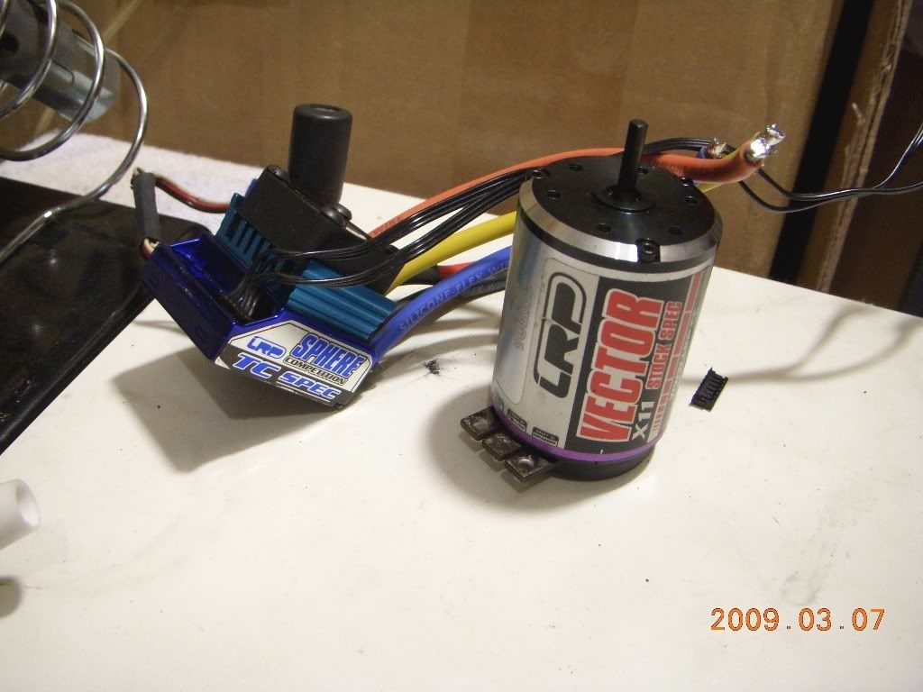

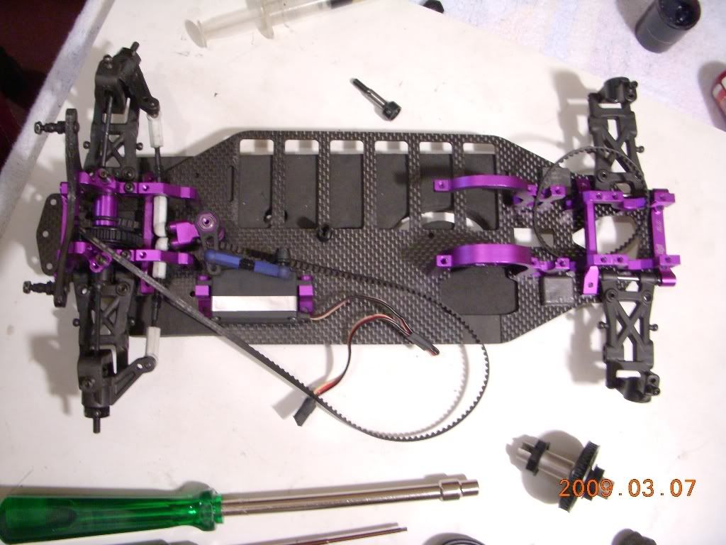

Na segunda de noite, comecei a montar o carro, claro, sem esperanças de terminar no mesmo dia hehehe, mas como tava empolgado, lá pras 2:00 eu acabei, bati fotos mas não tive tempo de postar...
Tão ai, encurtei mais ainda os fios do Motor, na foto está com a baterias da LRP (5300), o carro está ficando equilibrado em 2 pregos tanto com a lipo quanto com as NiMH, ficou super balanceado, como sempre, folgas zero no carro, melhor que novo =D
Na traseira, nenhuma rolamento ruim, apenas um pouco seco, na dianteira foi o problema, 3 (de 6) estavam meio ruins, tenho que programar uma troca pra antes da 2º etapa mesmo.

Caramba Kimura... vc é meticuloso heim?
Eu não tenho paciência de desmontar o carro assim, quando faço é uma vez por ano e olha lá... Hehehe.
Vc precisa fazer alguma adaptação no Cyclone para usar LiPos?
(Parece que tem uns buracos sem parafusos no seu carro)

MensagemEnviado: Seg Mar 16, 2009 11:58 am
Mensagens: 9056
depende da bateria. entra todas até 5000mah. a unica 5000 que entra perfeito é a Orion, as outras tem que dar uma lixada em uma pecinha que fica ali em frente ao motor mount.
os buracos sem parafuso são espaços para colocar acessórios para deixar o chassi mais rigido. pra andar em carpete

Po, eu tenho cara que deixaria meu carro faltando parafuso só pra usar LiPo?! Até pq, meus melhores tempos da Etapa foram feitos com NiMH hehehehe
O carro é Foda! Nem precisa de lipotray =D

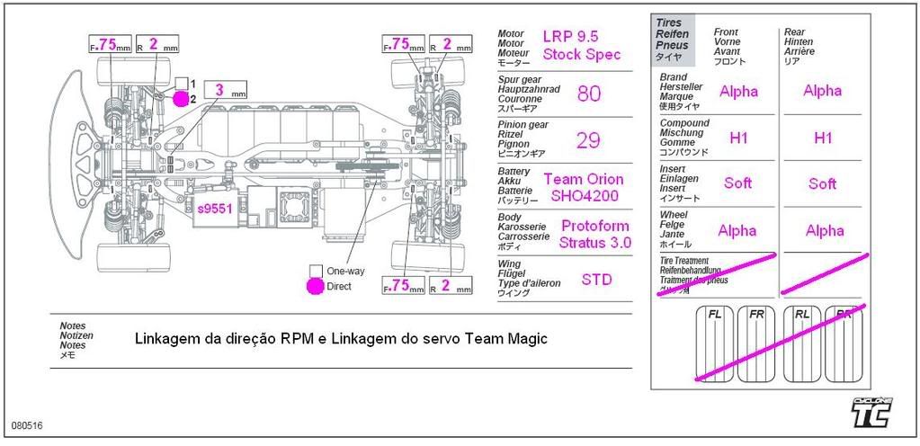

MensagemEnviado: Sex Mai 01, 2009 11:24 am
Mensagens: 9056

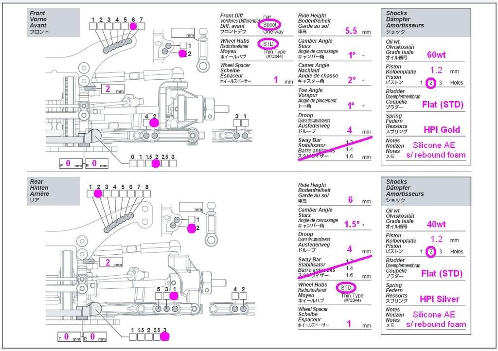

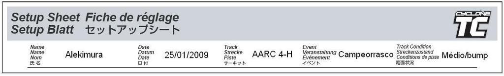

vai ai meu setup. com ele o carro ficou muito no chão. perfeito!!
em pdf para quem quiser imprimir em boa qualidade.
twitter: @adalbertoneri
