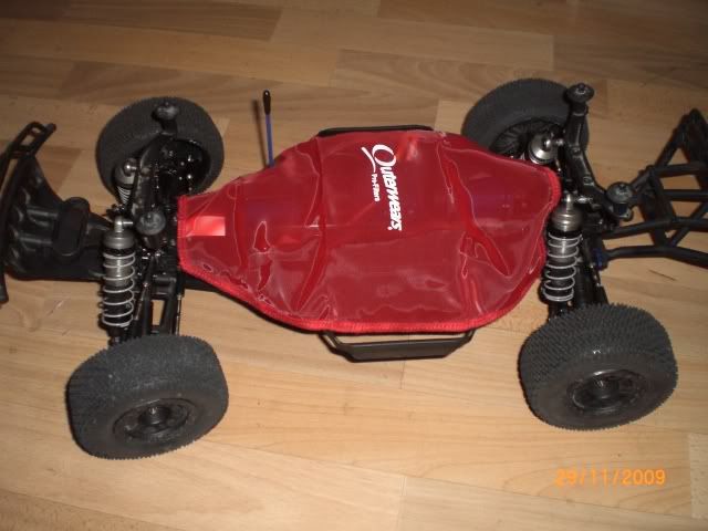

Sobre a tela tem uma pra vender na amain:
http://www.amainhobbies.com/product_inf ... 4x4-Orange
Fica assim:

Valeu pela explicação meu amigo. To começando a entender. Acho que vou deixar o 13T mesmo que vem de fábrica. assim eu ando sem preocupação. Quanto a tela, é muito legal mesmo. Vou procurar em outros sites como na china. :D
