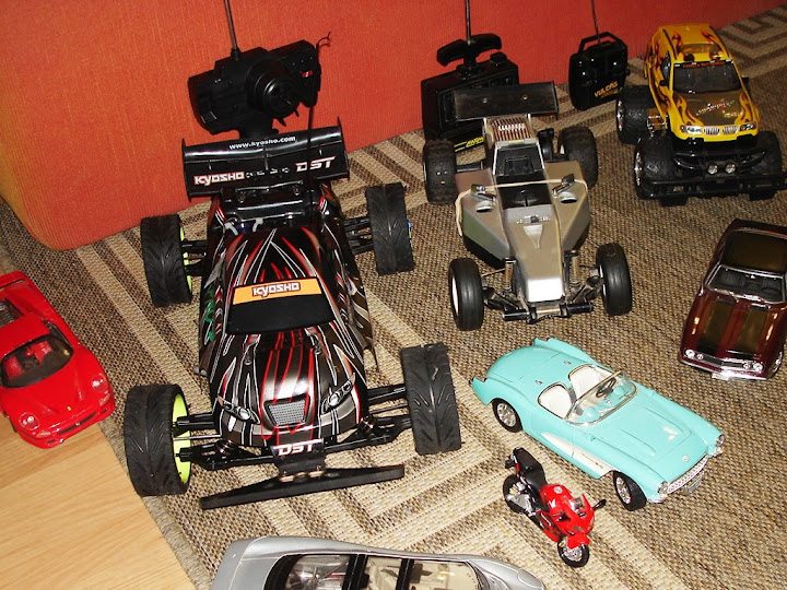

Nestas, o Maximus ao lado do Kyosho DST (1/10) e de algumas miniaturas da Burago e Maisto (1/18).
