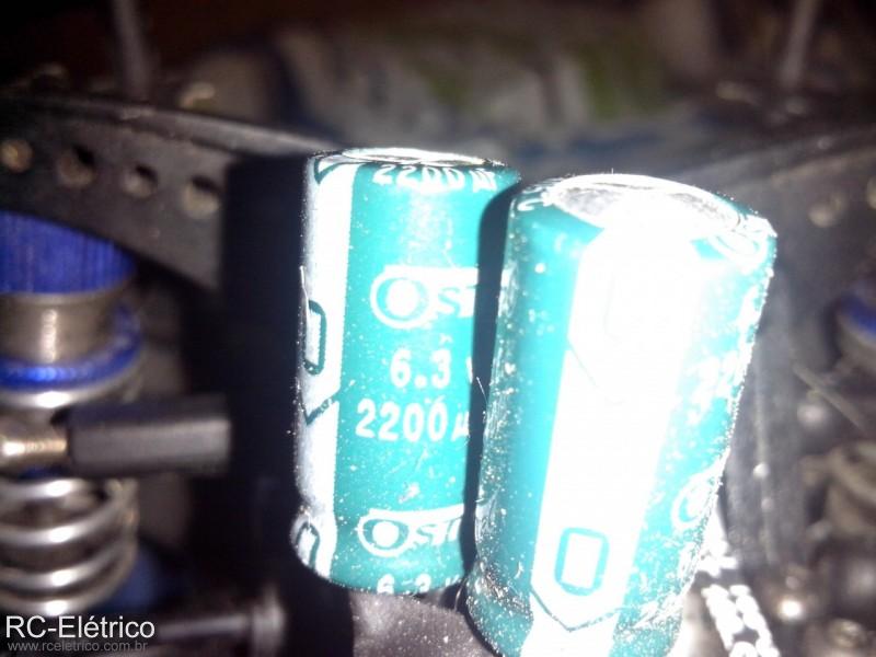

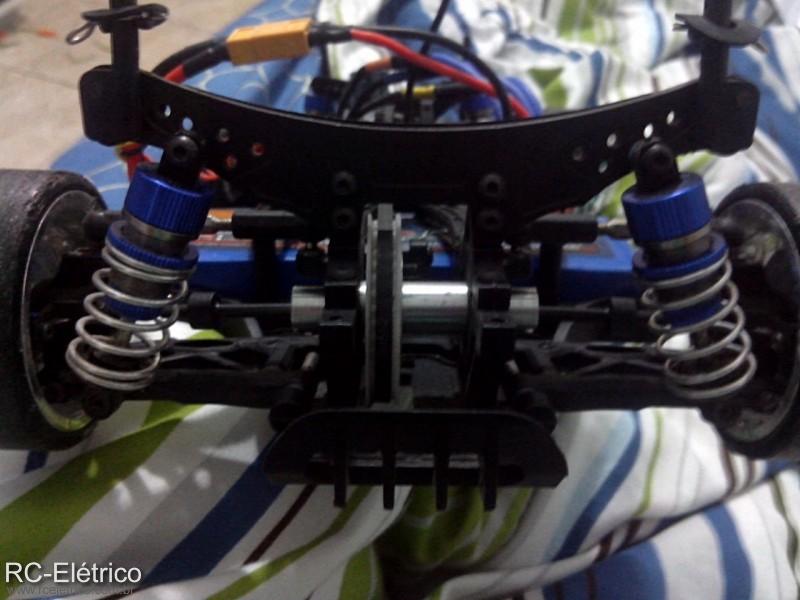

Foto do diff traseira usinado na empresa em aluminio.

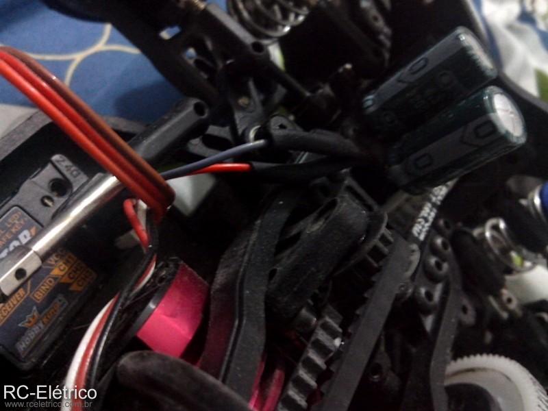

Capacitor instalado no receptor
Capacitor retirado de uma placa mae, como o receptor trabalha com 5v, computador tambem trabalha com 5v, entao retirei os capactores de uma placa mae queimada que tenho aqui, 2 capacitores de 2200uF 6.3V

Fabio...
Pelo teste que fiz aqui brinquei uns 10min, e o problema nao apareceu novamente! acho que o capacitor realmente resolveu o problema!
O vendido na HK da turnigy, é 3300uF e 16v, utilizei 2x 2200uF de 6,3V, somando são 4400uF, lembrando que isso é a capacidade de armazenamento do capacitor, então teoricamente, quanto maior melhor, ja que ele ira armazenar mais energia, pra quando o esc não aguentar suprir a demanda e cair a tensão, o que gerava o problema que vinha enfrentando!
Muito obrigado! e fica aqui pra se alguem tiver mais algum problema.

Guilherme, não sou especialista em capacitores, mas acho que o seu está trabalhando no limite, procure outro com maior voltagem, vc corre o roisco desse estourar a tampa ou vazar oleo.

MensagemEnviado: Qui Dez 19, 2013 12:02 am
Registrado em: Seg Ago 16, 2010 1:02 pm
Mensagens: 643
guilhermecasali escreveu:
Fabio...
Opa Guilherme! Disponha! Eu também tenho que lhe agradecer por comprovar o dito e compartilhar o resultado!!!
Fico feliz que tenha resolvido seu problema! Ficou bom em relação aos 4400uF, mas também acho que seria interessante vc depois achar algum de maior voltagem, só para garantir.

MensagemEnviado: Qui Dez 19, 2013 6:08 am
Registrado em: Ter Set 10, 2013 3:28 pm
Mensagens: 280
Images: 108
:D
O capacitor teoricamente não é pra dar problema, mas realmente com 16V é muito mais garantido, o limite esta mais distante, utilizei esse porque tempo pra ir na cidade é complicado, então usei o que tinha próximo, mas quando passar no centro irei pegar os de 16v.
