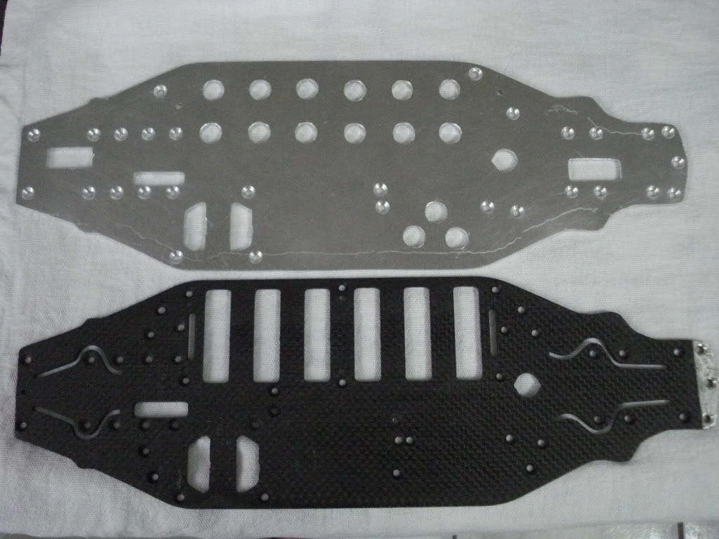

Tive a infelicidade de comprar um Xray T2 007 com a plate inferior muito desgastada e começou a lascar a fibra na parte da frente. Pelo carro ser muito bom e estar com a mecânica impecável decidi trocar esta parte, porém tive dificuldades de encontrar em fibra de carbono e quando encontrei custava R$280,00 só a plate!!!
Por isso decidi fazer eu mesmo o chassis, utilizando alumínio de 2,5mm e toda a experiência que tenho com este tipo de serviço (já havia feito alguns chassis para Off-Road. Seguem as fotos:

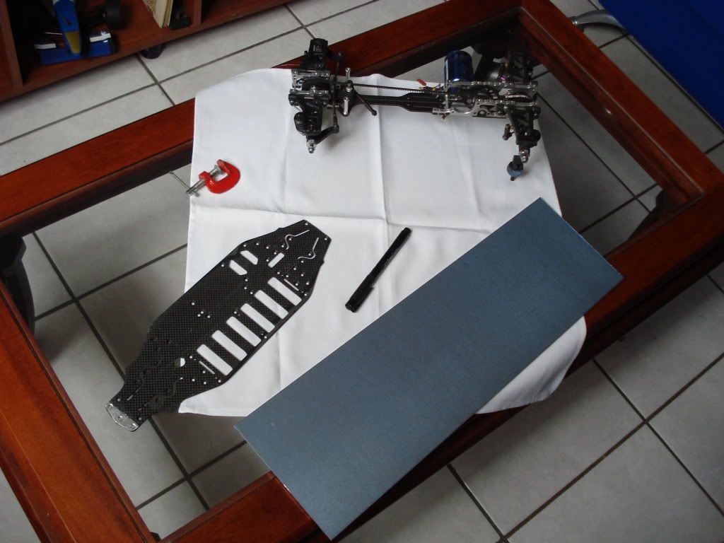

Primeira parte, a escolha da chapa é fundamental: Tem de estar impecável e sem amassados;

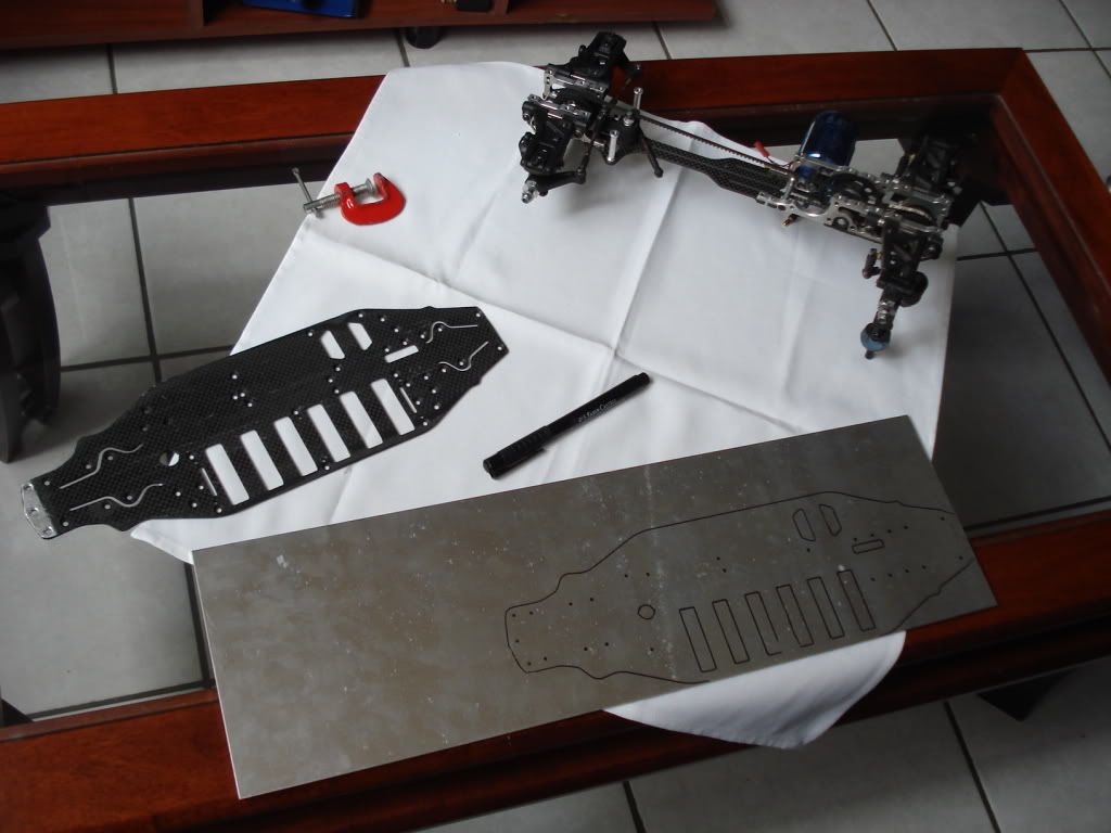

Segunda parte: Fazer o molde preciso do chassis para o corte;

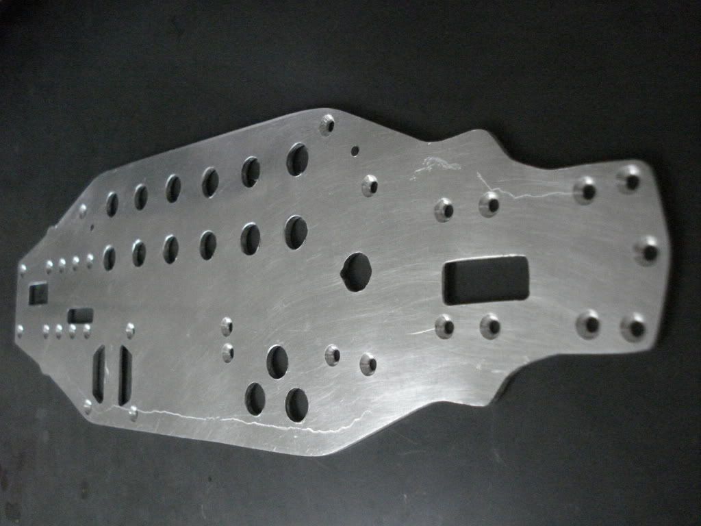

Terceira parte: O corte, o mais preciso e nivelado possível...reparem que arranhou um pouquinho a chapa pela sujeira, mas bem superficial...

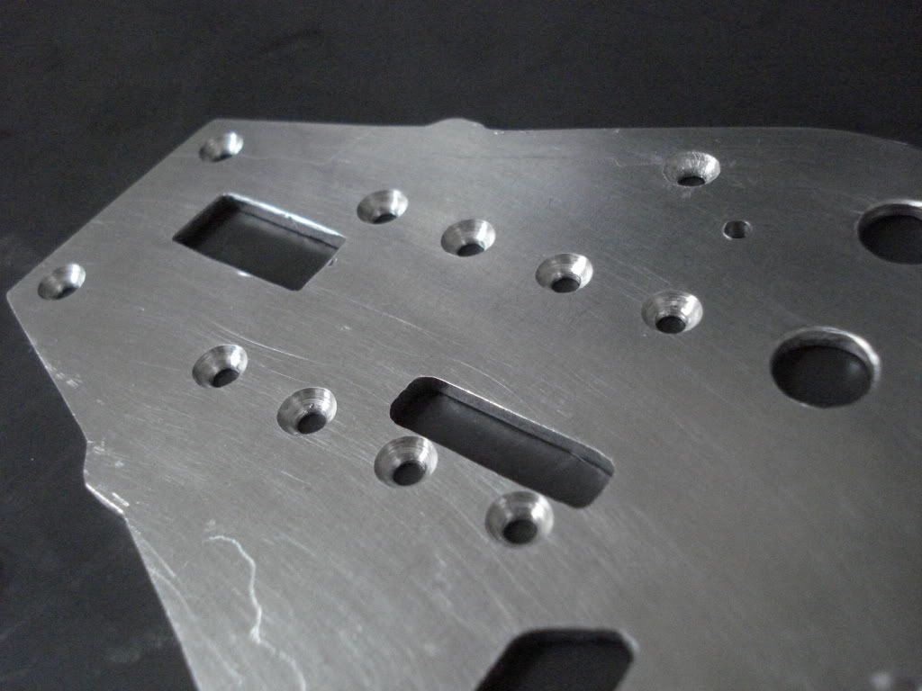

O chassis cortado e fresado, com o embutimento dos parafusos inferiores prontos:
Detalhes do acabamento, milimetricamente realizado para não comprometer a performance do carro

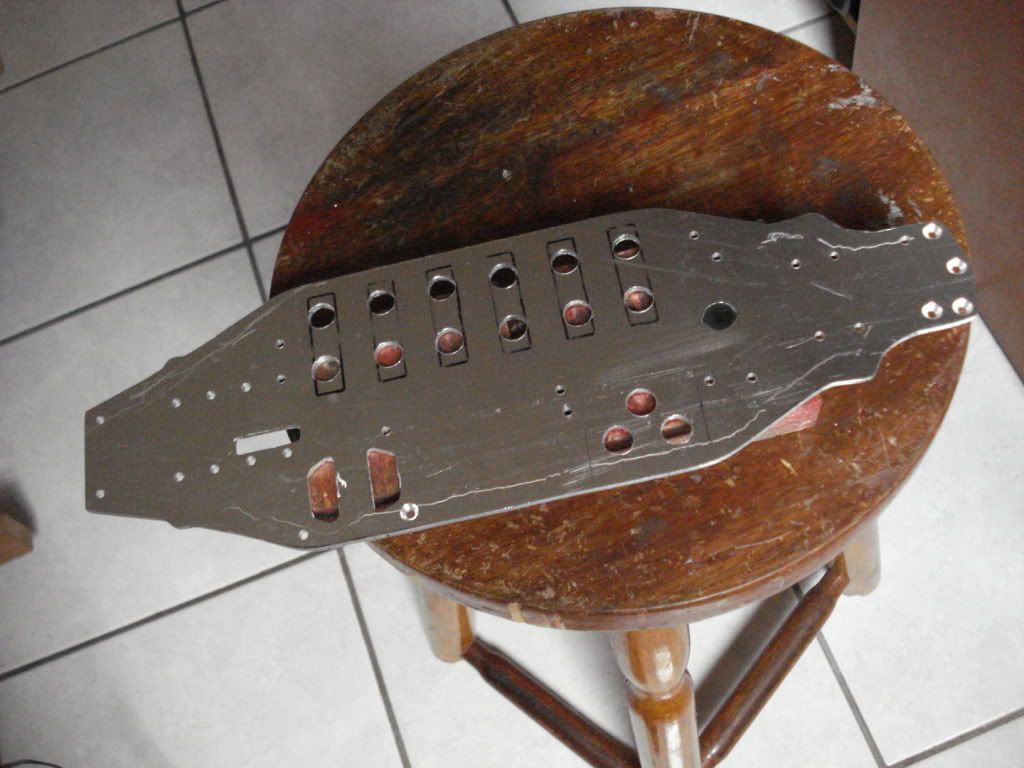

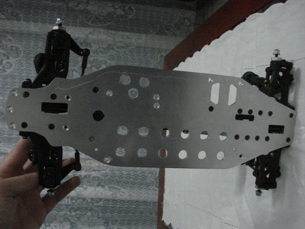

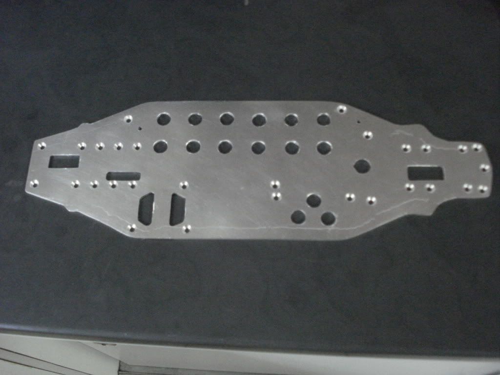

Panorama do chassis terminado, exatamente como projetado

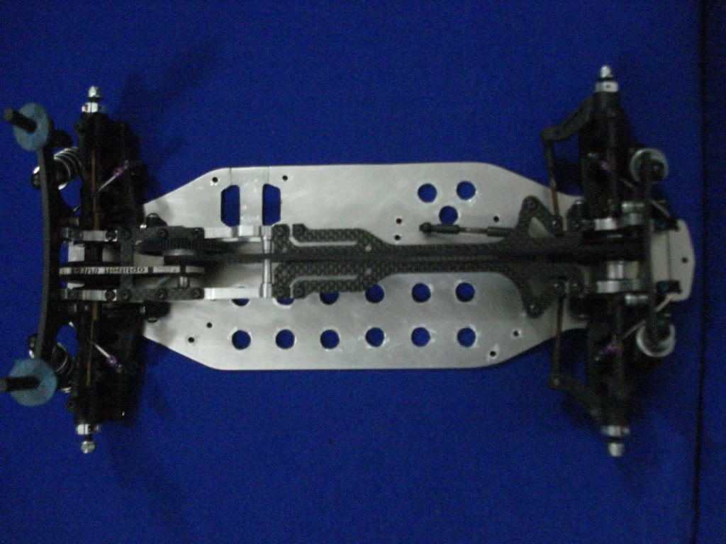

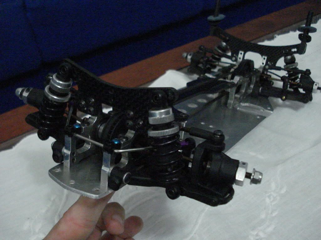

Comparação com o chassis original, foram feitas algumas melhorias na distribuição de peso para Lipos, e cortes estratégicos sob as polias dos Diffs para evitar pedras e objetos que possam enroscar...já aconteceu comigo.
No geral o novo plate ganhou em resistência e proporcionou maior performance e equilibrio para o carro, pois o original havia sido projetado para NiMh, quando se colocava Lipo tinha de se adicionar peso para equilibrá-lo e balanceá-lo. Encaixou como uma luva e levou mais de 10 horas para ser finalizado. Está montado, porém estou finalizando a revisão da mecânica para deixá-lo como zero, estão chegando as últimas peças e assim que terminar coloco as fotos dele e vídeos do seu resultado. Já havia feito um chassis para TA-02 e HPI Pro2, com ótimos resultados, este é o mais complexo que já fiz.

Nossa q projeto louco, parabéns !!!
Muita diferença de peso ?
O q vc citou sobre o equilíbrio, na verdade, vc deve ter ganhado mais peso no geral, mas o "desequilíbrio" não mudaria, pois independente do peso da base, a Lipo desequilibra por ser mais leve, ok?

Obrigado amigos pelos comentários!

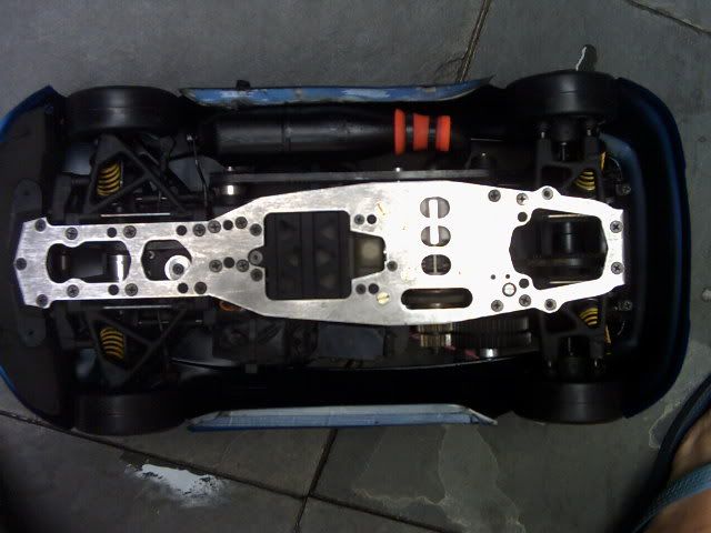

O acréscimo de peso foi de 80g, porém é inferior á diferença entre Lipo e NiMh que chega em média a ser de 150g dependendo da capacidade. Como o chassis original foi projetado para usar NiMh e agora usa Lipo, não houve diferença de desempenho e performance.
O que foi corrigido na questão do balanceamento foi a distribuição de peso em relação ao projeto original, pois usava baterias mais pesadas, e usando baterias mais leves acabava ficando um lado mais pesado que o outro. Os cortes e a retirada de peso foram realizados já calculando baterias mais leves, proporcionando um melhor balanceamento.

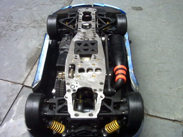

Já comecei a montá-lo:

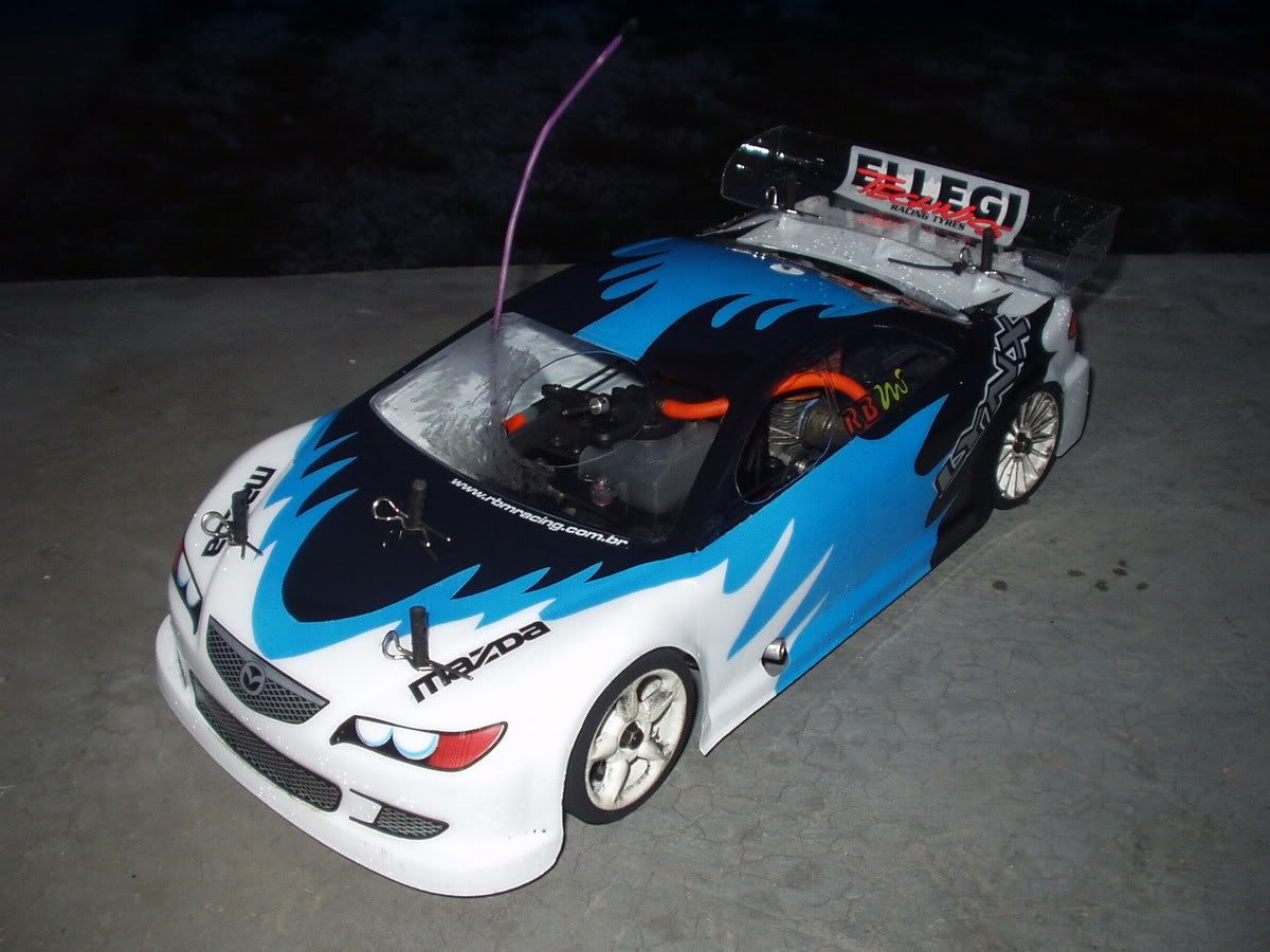

Compartilhando os resultados do projeto, fui para a primeira corrida do chassis e o resultado foi um 2º lugar na classificação geral da Inauguração da pista All Racing, comprovando que a idéia de usar alumínio funcionou. Link: viewtopic.php?f=40&t=17645&start=90

Alexx2000, posso dar uma dica, antes de começar a cortar e fresar a peça, coloque papel contact transparente, evitará arranhar a chapa. Já fizeram pra mim um lance de PC quando eu fazia casemod, foi assim que o cara fez para não arranhar a chapa.
Agora sobre o resultado do trabalho, cara que coisa linda. Está de parabéns.

Obrigado pela dica Rebelde, realmente com a cabeça quente me esqueci deste detalhe e só percebi quando estava terminando de cortar...a própria sujeirinha do corte entrava embaixo da base da serra e arranhava... :putz:
Da próxima eu vou fazer isso mesmo que vc disse....se bem que vou te falar, depois que andou na pista já arranhou todo embaixo...hehehe...não tem jeito....

Alexandre! Adorei, foi uma ótima saída!
Uma das vantagens que você deve estar percebendo é em relação a temperatura do motor, que deve ter caido bastante, pois o montante transfere boa parte para o chassi.
Eu percebo muito isso nos chassis 1/8 que são de alumínio.
Parabéns :drinks:

Parabéns ficou um espetaculo, a alguns anos atras meu pai fez um chassi em inox para um serpent 705 que tive. So escolhi INOX pq o "duraluminio" era muito caro na época e só vendia em chapas enormes...
Eu até poderia fornecer o número do material para fabricação de um chassi mas esqueci foi muito tempo atras :(
Esse seu chassi é Duraluminio? Porque se não for qualquer porrada vai empenar.

Obrigado Eder!!
Hehe, relamente o motor não esquenta nada, comparando na corrida com outros carros o meu tava gelado....como disse um camarada meu: "Você mirou no que viu e acertou no que não viu.." concordei, pois não objetivava este resultado originalmente...
Valeu, abraço!! :drinks:

Então cara, eu to usando aluminio de liga comum mesmo, optei pela chapa de 2,5mm para maior resistencia. Eu tinha este receio antes de fazer o plate, mas depois analisando percebi que a amarração das colunas e dos bulkheads não permitiriam que o chassis entortasse com qualquer pancada, forma uma espécie de viga central, e isso foi comprovado quando montei e percebi a rigidez que ficou todo o carro. O plate acabou "travado" na estrutura mecânica e tem praticamente a mesma resistencia á pancada que o original....
ah, para ajudar também troquei o bumper original por um maior e com EVA mais denso, não sou muito de bater á toa mas sempre é bom prevenir né...rsrs :P
Valeu Fun, abraço!! :drinks:
