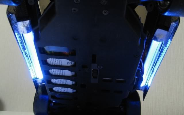

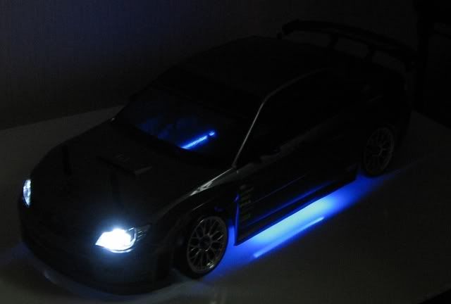

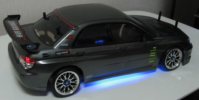

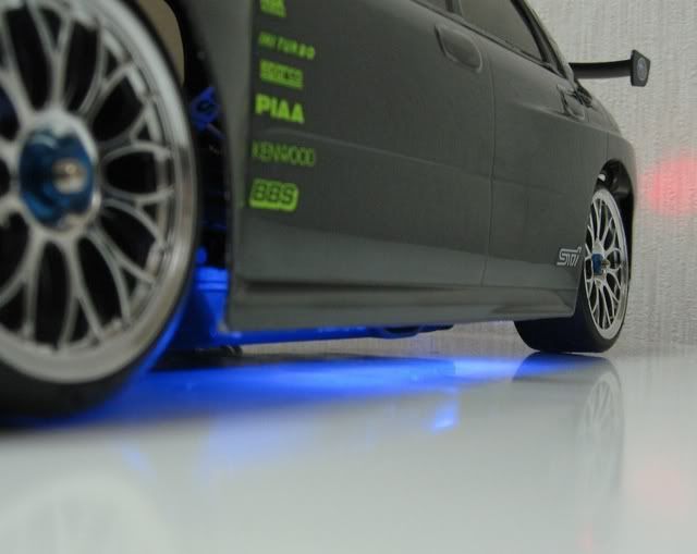

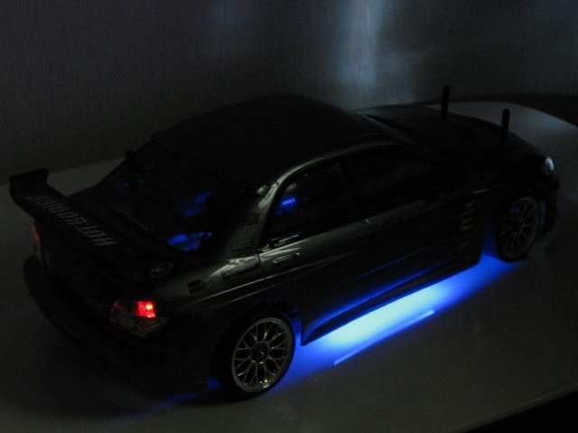

Fala povo
tempinho de folga, chuva então nada de drift.. fiquei em casa e fiz isso..
espero que gostem
abraços

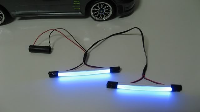

Fala pessoal!
É muito simples... dois leds encaixados numa mangueira ou tubo transparente. Usar algum refletor, esse é o segredo, no meu caso usei canaletas aparentes revestidas c/ fita de aluminio, daquelas que prendemos na parede c/ dupla face. Depois escolher como vai alimentar os leds, seja pilhas pastilha, bat 9V comum ou mesmo vindo do receptor do carro.
Vou montar mais p/ semana que vem... aí eu posto fotos..
abraços

leds de qual potencia vc usou???

A especificação do led eu ñ sei dizer, pois eles vieram num sinalizador pro meu carro 1:1... como ñ gostei desse sinalizador eu quebrei ele e aproveitei os leds.
Os outros led´s eu uso de chaveiros e isqueiros chineses.. tb difícil de saber especificações... só sei informar a voltagem deles.. No caso de azul, branco e verde 6v. Vermelho, amarelo e laranja 3v.

Parece que vc ta alimentando os leds em paralelo com uma pinha AA certo?
Se eu falar besteira me corrija por favor.
Veio... pelo que vi estão os 4 leds em paralelo, ou seja 1,5v pra cada um certo?! Por especificação, os leds de alto brilho precisam de 25 a 30mA se nao me engano. Dai a pergunta, andei fazendo umas contas aqui e verifiquei que precisa de um resistor de 50ohms aproximadamente...
Eai, isso procede?!
