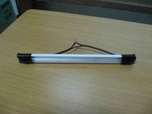

Como prometi aqui segue um tutorial de como fiz meus neons.
os materiais.
2 Pedaços de mangueira transparente, diam aprox de 4mm comprimento 15cm
2 Pedaços de 16cm de canaleta p/ fios.
Fita prateada
4 led´s (qualquer cor)
Fio
fita isolante
fita dupla face.
Ferramentas(tesoura, soldador, pinça, estilete, alicate)

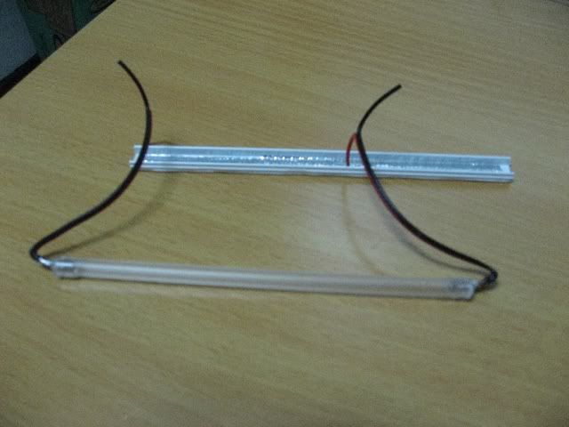

pegue as mangueiras, esquente as pontas p/ encaixar os led´s

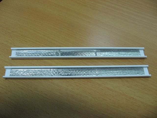

em seguida cole as fitas prateadas por dentro das canaletas, esta servirá como um refletor.
solde os fios nos leds

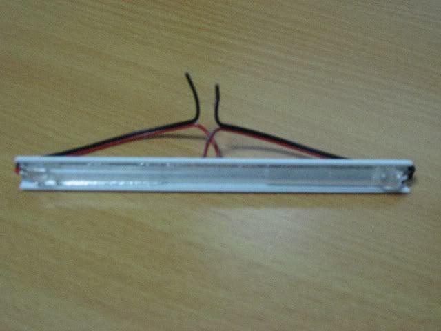

depois prenda a mangueira c/ os led´s na canaleta usando pedaços de fita dupla face.
encape as pontas c/ fita isolante.
Faça duas barras desta e as ligue em uma fonte de energia. Bateria extra, canal do receptor.
fotos de tudo pronto neste topico.
