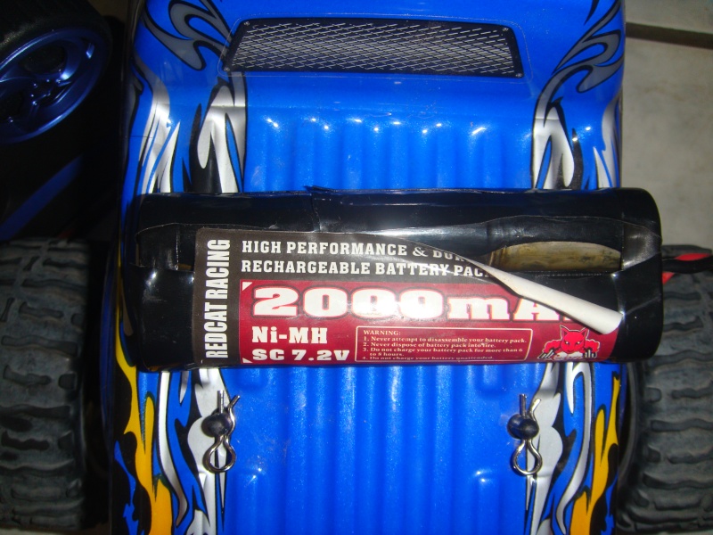

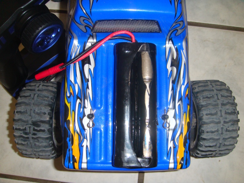

Caraca.. já estou invocado com esse tal cut off.. eu nem sei se meu carro tem isso, sei que no esc tem um botãozinho tipo reset e uns leds verde e vermelho.
Mas tá comprovado é bateria mesmo, tirei a do carrinho do meu filhão e testei, funciona que é uma blza, pena ser uma bateria nci de 700mah apenas.
Mas já que vc nunca viu uma NiMH estourada olha a minha aí:

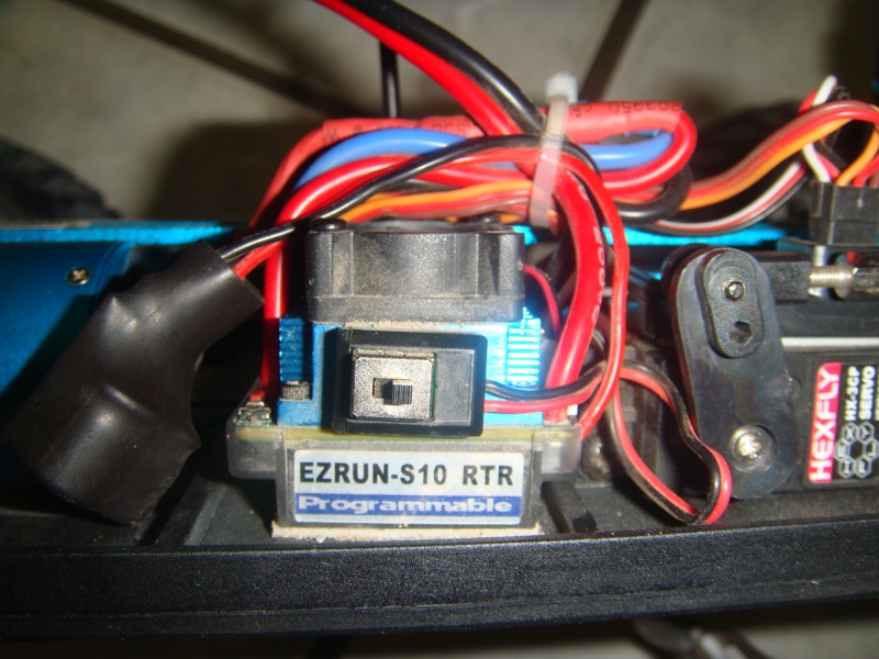

Então galera me digam se tem ai esse tal cut-off nessa foto:

O cut-off é interno (não dá pra ver), pra ativar tem que programar o ESC. Pelo que vi nas fotos teu ESC tem cut-off.
Aquilo do link do ebay é o Buzzer, você não precisa dele.
O teu ESC veio com cartão de programação? Se tiver, este tópico pode te ajudar: viewtopic.php?f=13&t=16513
Aqui tem o manual dos ESC Ezrun: http://www.hobbywing.com/english/downloadsm.asp?id=27 ou neste: http://site.hobbypartz.com/hobbywing/HW-13-V2.pdf

Que tem esc eu sabia que tinha rsrsrs, mas só tem um botão, todos são assim???
