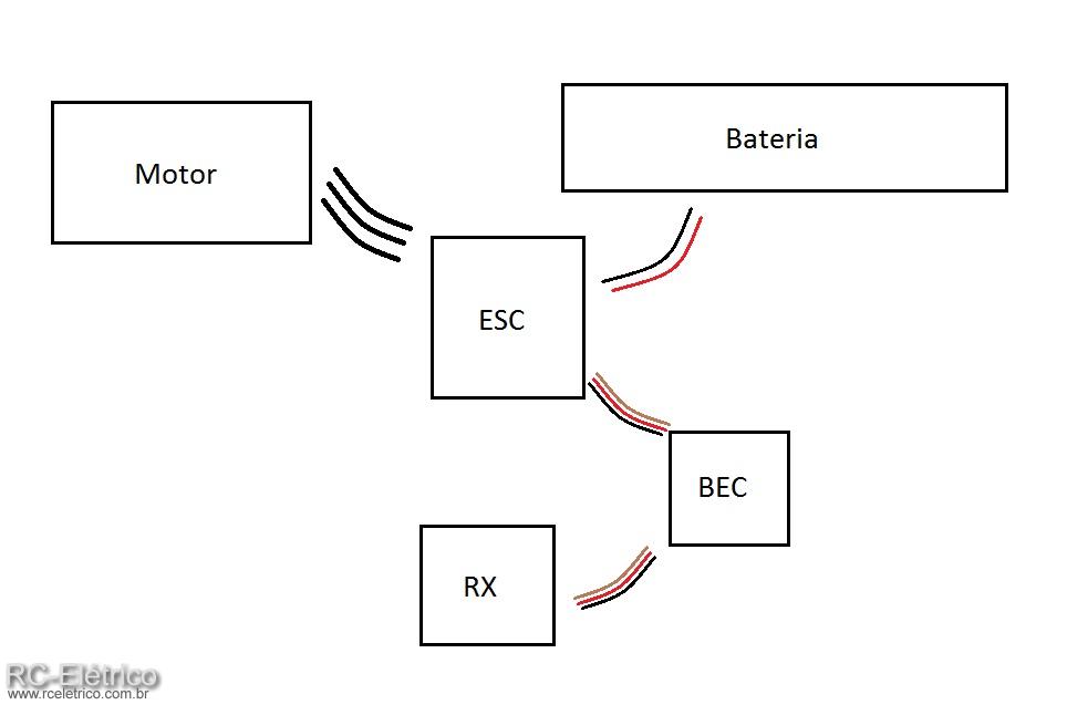

Mas me bateu outra dúvida aqui... pelo menos no meu caso, o receptor sempre é ligado diretamente ao ESC, no caso, com um cabo que vem direto do ESC e não da Bateria... Vou ter qeu adaptar o cabo da bateria prá colocar o BEC nela? Ou posso fazer conforme esse esquema aqui:
É por isso que eu passo o dia olhando esse forum, posso ajudar quem não sabe algo que sei, mas tiro minhas dúvidas tb!!
Abraços, gurizada!

MensagemEnviado: Seg Mai 19, 2014 6:51 pm
Mensagens: 7188
No caso, vc ligaria o BEC em qual parte do ESC?

MensagemEnviado: Seg Mai 19, 2014 10:15 pm
Mensagens: 1777
Images: 358
Localização: Sao Paulo
Bushido
Você vai ligar o plug do bec no terminal bateria do receptor e os fios positivo e negativo dele na sua bateria , se quiser pode colocar uma chave L/D no fio positivo ,
O esc fica ligado no terminal 2 do receptor , como o bec interno pifou a chavinha dele fica inutilizada ,
O servo de direção continua no terminal 1 do receptor .
Rene Oliveira

A princípio ligaria o BEC no 2º canal do RX, como se fosse o próprio ESC. Tipo, o BEC ficaria entre o ESC e o RX. Queria ter tempo de tirar umas fotos, mas fico fora de casa das 8:30 da manhã até às 10:30 da noite, então quando chego em casa só quero saber de relaxar... AEuhAUEhUAEHuHAE
Oliveirarmp escreveu:
Bushido
Se eu colocar dessa forma, o BEC tb funcionaria como chave liga/desliga? Tipo, o que o ESC fazia, no sentido de ligar a bateria ao resto do carro, agora é feito pelo BEC? Acho que estou começando a entender (vai lá, chama de ANTA! AUHEuAHEuhaUEhAE)
