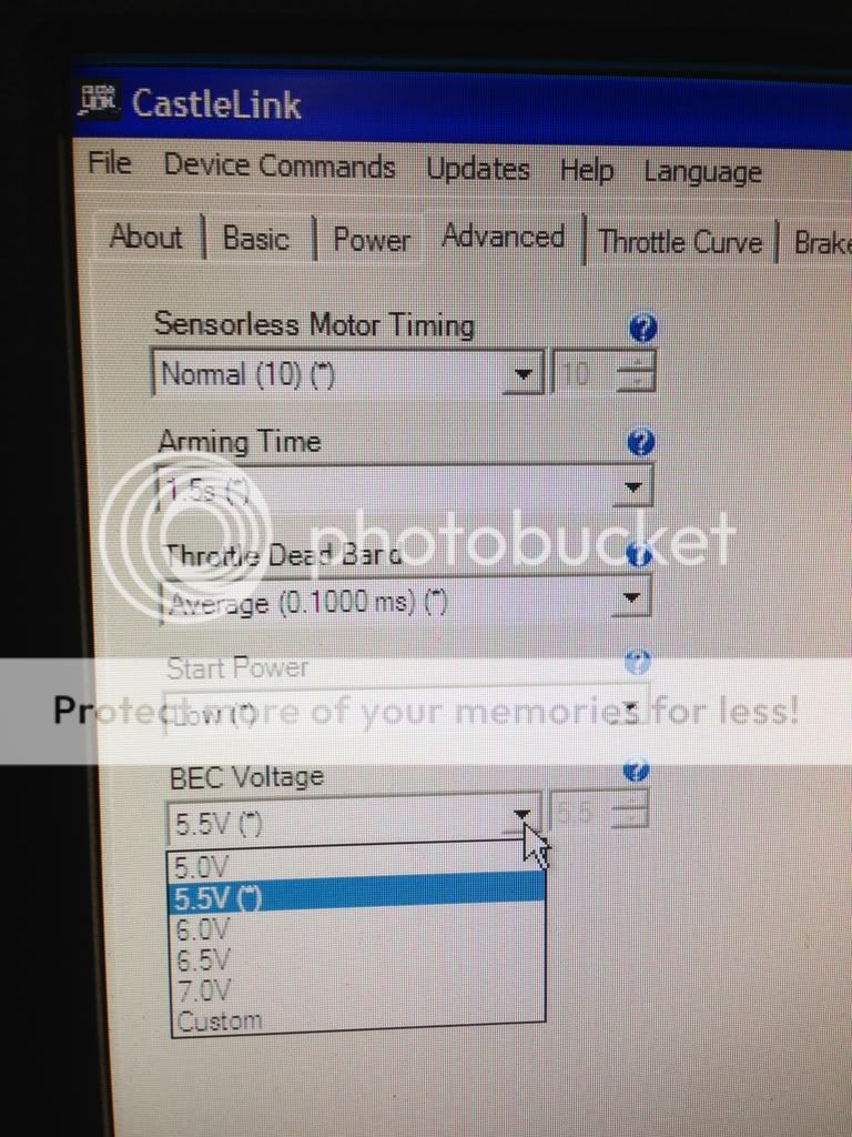

Eu to usando um com menos, mas não tem glitch algum.
O uso do capacitor é necessário, pelo que eu saiba, quando o servo puxa muita corrente do receptor, eu colocaria no mamba, pois ele tem a saida do bec de 5,5v fixo e o savox é um pouco "gastão".

Novamente, o MMM NÃO TEM BEC fixo

Não estou com o meu em mãos, e falei o que li no site da castle. Mas se tem BEC custom, coloca em 6,0V que não precisa de capacitor.

aí?!!?!? Putz... vou testar isso agora mesmo! huauhauha
Show... alterei a voltagem do Bec pra 6v, será que só isso resolve então??? Aproveitei e alterei a versão do firmware de 1.36 para 1.46 (beta)

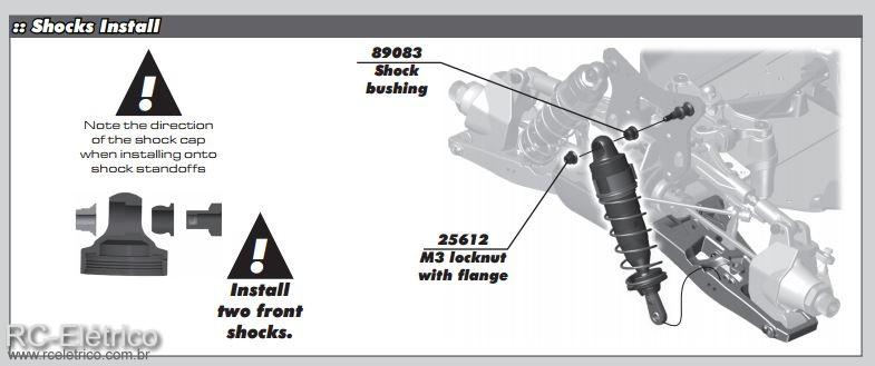

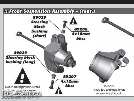

Se ainda tiver uma folga no orçamento, recomendo adicionar:
ASC89029 - buchas do kingpin: http://www3.towerhobbies.com/cgi-bin/wt ... XSKH2&P=ML
Recomendo que você tenha de reserva e que verifique no seu carro novo se os parafusos foram fixados usando trava-rosca (use um bom, mas evite usar o vermelho em excesso, pois pode ser difícil remover depois; se usar trava-rosca azul, pode usar bastante):
ASC89083 - buchas dos amortecedores: http://www3.towerhobbies.com/cgi-bin/wt ... LXSKM4&P=7
Essas gastam muito rápido, gerando folgas:
