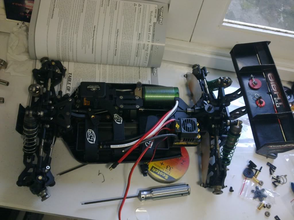

Maravilha.... vou procurar essa fita!
Placio das ferramentas é no centro, certo?
sera que acho na leroy merlin?
bichinho tomando forma... (esc só está posicionado!)

Ta muito show seu Losi
Vc vai pirar quando colocar ele na pista, é muito show, depois que se acerta o setup fica muito rapido
Se ai na pista tiver muita rampa, passa uma braçadeira de plastico por segurança, pq as vezes nas capotagens mais fortes pode soltar
Aqui em CG como o Junior3976 falou quase todos usamos essa peça
http://www.bigfield.com.br/produtos/p.a ... ting_Plate
Cod. da peça: TRAX5626
Abraços :drinks:

Esc preso!!!
agora qual a ordem dos fios???
no manual disse q pode ser qualquer um... mas nao acreditei nao!!!
rs
MensagemEnviado: Seg Jan 24, 2011 9:02 pm
Registrado em: Sáb Dez 26, 2009 3:00 pm
Mensagens: 1341
su3zero escreveu:
Esc preso!!!
rs
Assim... como o motor da castle não tem sensor de rotação (Ele é sensorless), a posição dos fios não importa, no meu eu deixei na sequencia do motor, tipo no seu caso branco do lado do fio negativo da bateria, vermelho no meio e o preto do outro lado, caso seu motor não esteja forte ou muito rapido de ré é só inverter a sequencia.

Sim, no centro do RJ, na Leroy eu não cheguei a ver, mas na KALUNGA - centro - eu achei também para vender. O que o esanti falou é importante, se não usar a peça original da Traxxas pra prender o ESC use uma presilha "O SEGURO MORREU DE VELHO"
E o motor é isso mesmo que o pessoal falou, se notar que ele está muito devagar usando 4,5 ou 6S é pq está com os fios invertidos, inverta 2 fios de posição e uéééééé como ele arrancou rápido yayagyagygyagyaygyayg.
Abração.
