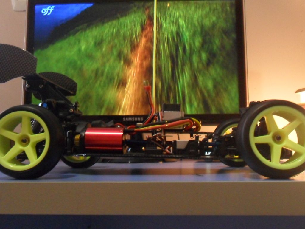

Será que eu fiz a coisa certa ??
Como eu vou correr em uma pista on road lisinha, sem nenhum desnível, eu rebaichei a frente do carro toda, e metade na traseira.
Sendo que os amortecedores da frente estão tão duros e apertados que nem se mechem.
Minha dúvida é, se existe essa opção de ajuste é porque ela pode ser feita né ?...e como eu vou correr em on road o melhor é o carro mais baixo possível ?
" joguei o parafuso do amortecedor da parte de baixo lá do lado do bico do carro,e da parte de cima no primeiro furo "

Não é legal deixar o amortecedor sem ação, mesmo com pista lisa. O ideal é rodar com as bandejas paralelas ao solo. Esse furo que vc colocou na frente é pra colocar a barra estabilizadora opcional. Pro amortecedor são aqueles outros dois mesmo.
Pra rebaixar as balanças pode fazer isso naquele parafuso sem cabeça pra subir ou descer o carro, e tirar o espaçador das molas.
No meu ex carro fiz assim, e ficou um espaço ainda pro amortecedor trabalhar. Mas mesmo assim não deixei ele colado no chão pois usava em asfalto grosso. Mas com o bolha onroad mesmo o chassi estando um pouco mais alto, ela tampa o vão que fica.

Beleza, vou voltar os amortecedores para o lugar correto e rebaixar o modelo pela bandeja mesmo...valeeeeeeeeu

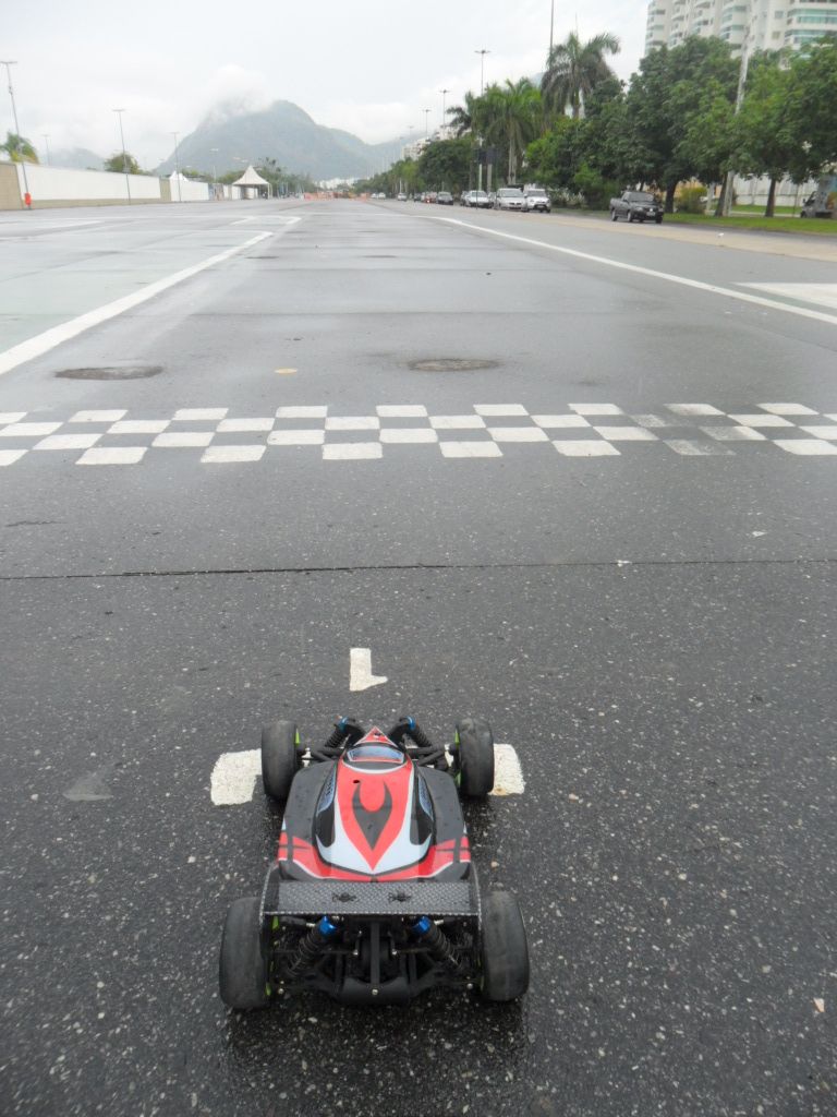

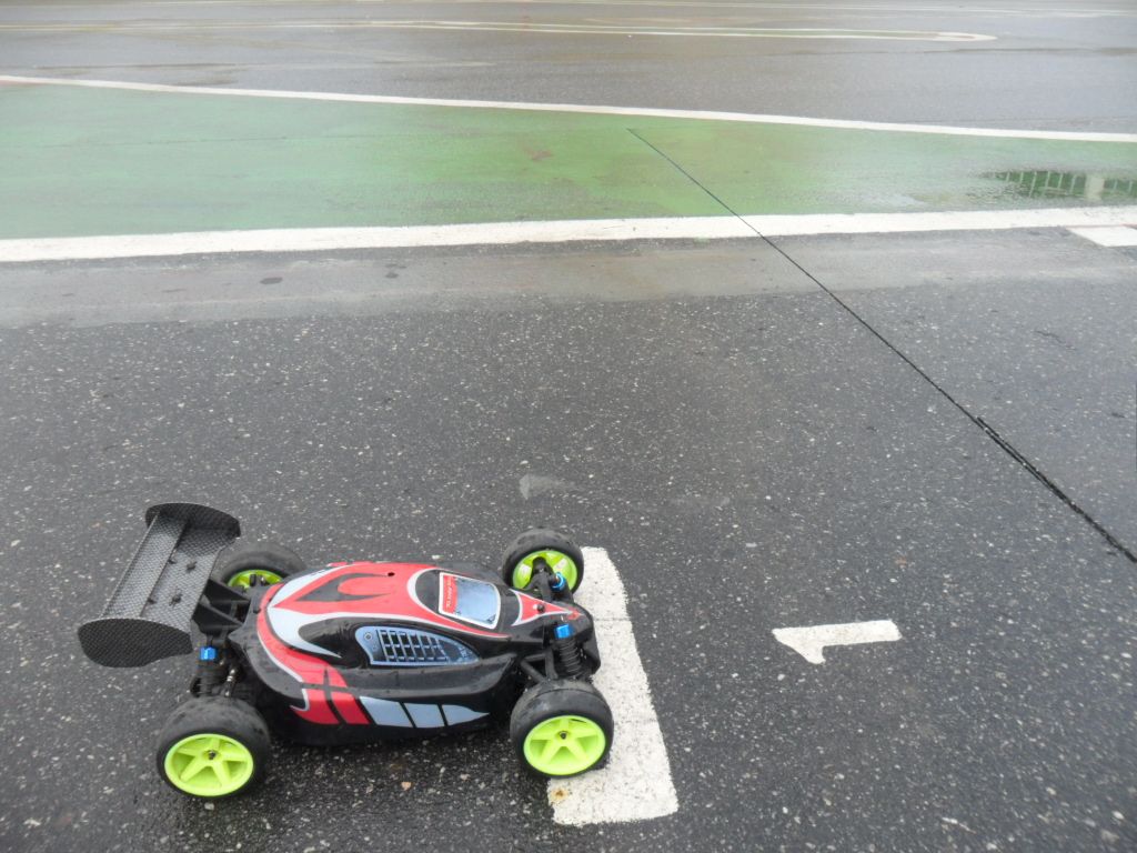

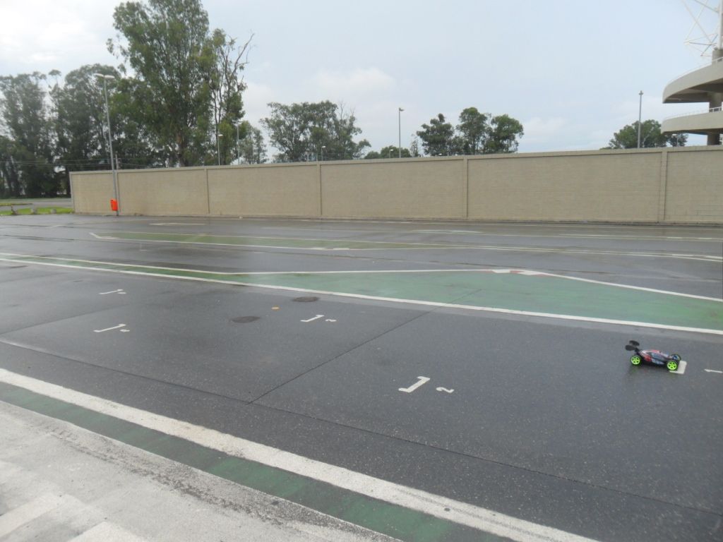

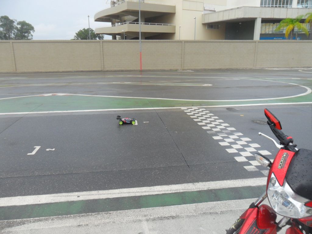

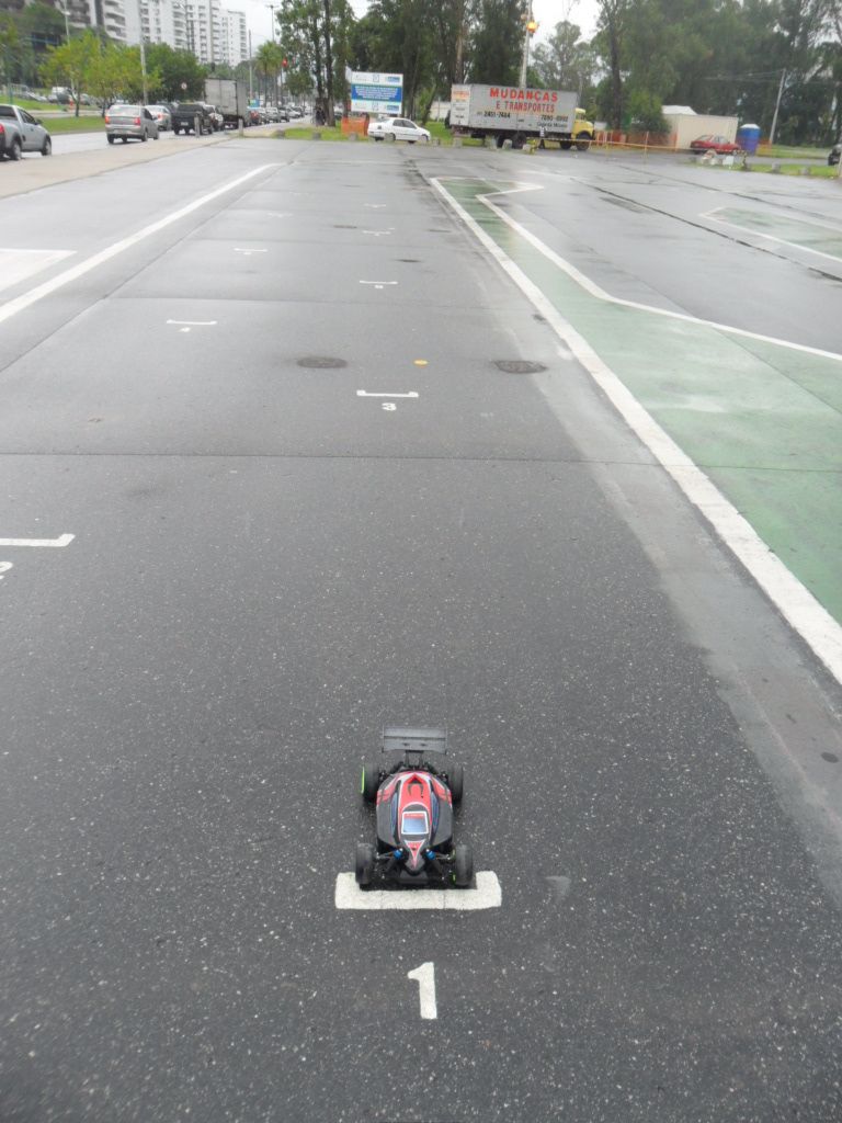

Então galera, resolvi estrear meu FS hj !!
Mesmo chuvendo e com a pista toda molhada e escorregadia, eu com a minha ansiedade não aguentei e fui botar o carrinho pr rodar assim mesmo. O carro é muuuuito bom mesmo, veloz e preciso, a pista é muuuuuito foda, ja não posso dizer o mesmo do piloto....rsrsrsr, só tinha eu correndo !!
Estava eu me divertindo, correndo, fazendo as curvas certinho, seguindo o traçado da pista até que um FDP de um policial desceu da viatura e mandou eu tirar minha moto do lado da pista dizendo que ali não era lugar de parar moto, resultado...me distrai e peguei o muro no final da reta de frente a uns 50km por hora...ai...ai...pensei que tivesse acabado com o carrinho no primeiro dia, e para minha alegria e sorte, o safado só soltou a roda e o DOGBONE virou VBONE...rsrsr, já era o DOGBONE dianteiro da roda direita, entortou completamente !!...pela porrada que eu dei de frente só soltou a roda e entortou o DOGBONE, deu pr ver que o carro é muito forte !!
Fui lá recoloquei a roda, ajustei o trim prq desrregulou tudo, e continuei a brincadeira até a bateria acabar sem o DOGBONE dianteiro da direita mesmo, e não senti diferença nenhuma sem essa peça !!
Por mim o FS ta aprovadíssimo em todos o quesitos...adoreeeeei !!
