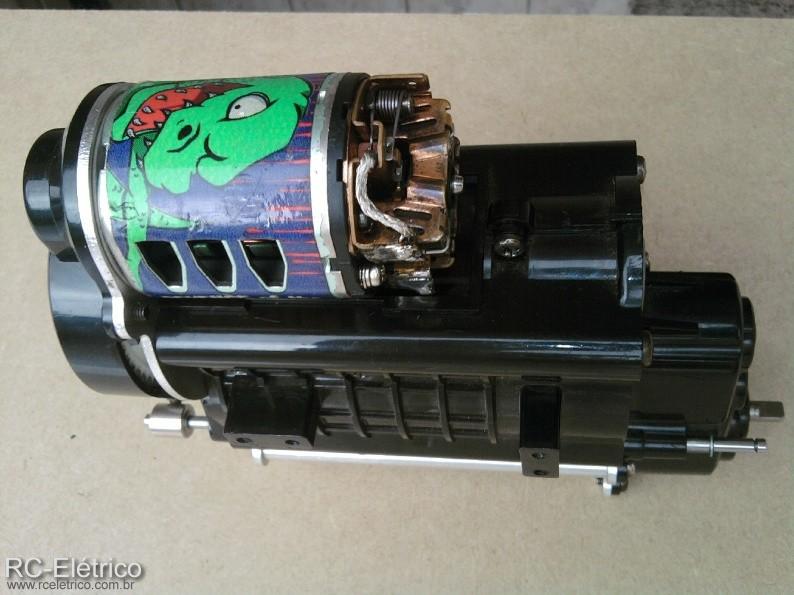

eu arrumei um motivo para um novo projeto ,
......consegui com um amigo um conjunto de motor/cambio da Highlift F350 ,
......a parte central de 3 marchas do cambio é igual a do truck mas ele tem uma redução maior na coroa do motor e mais uma redução no eixo de saida ,
......a relação da 1* marcha dela é 1/64 , o dobro da caixa do truck , vou montar um king tipo trator para puxar carga mesmo ,
......vai servir para rebocar aqueles mais fraquinhos .
o problema é o tamanho Principalmente a altura , tem que encaixar certinho na cabine e o motor fica na direção do parabrisa , e não cabe mais nada dentro , tambem é mais pesado .

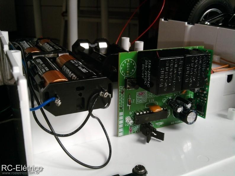

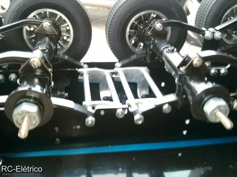

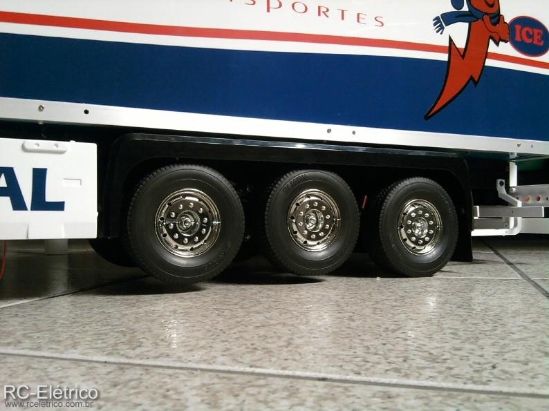

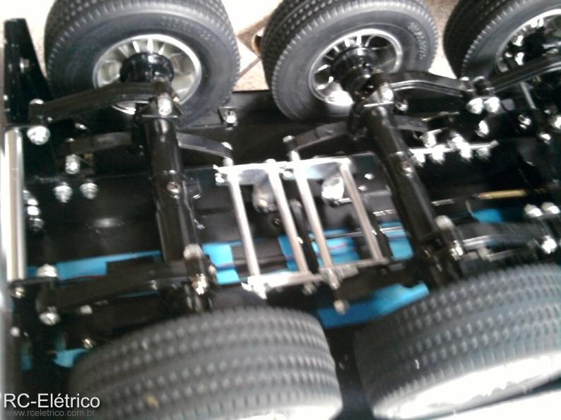

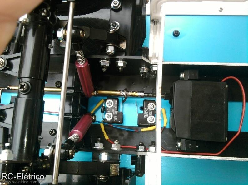

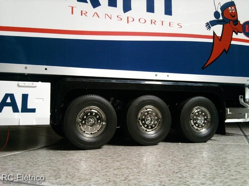

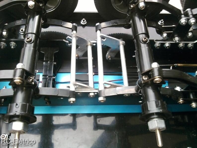

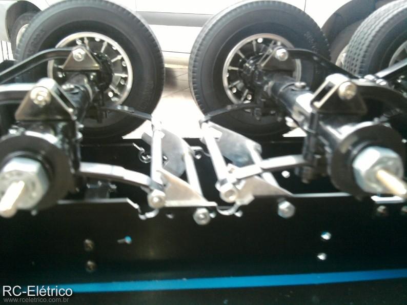

na semana passada eu fui em Valinhos conversar com o pessoal da Tamiya , fiz um acordo com eles para umas montagens , logo de inicio um desafio bravo , levartar os dois eixos da carreta frigorifica de um cliente , tó á tres dias montando isso , .........pensei que sería mais facil mas o peso da carreta complicou o funcionamento do projeto inicial ,...........novo projeto está funcionando mas deu muito mais trabalho que eu pensava ,
algumas fotos , deu um curso de uns 10mm na altura ,como o radio do truck é o de 4 canais tive que colocar uma placa com dois canais para controlar o servomotor .
Rene Oliveira

Bacana você estar fazendo esse trabalho, vai dar pra fazer um monte de adaptações e explicar isso pra gente..............rsrsrsrsrrsrs
Deixa eu ver se entendi (a foto do sistema tá embaçada)..............
você fez um suporte preso as molas, o servo levanta o suporte erguendo os dois primeiros eixos......é isso????? você usou um servo só?????
Na verdade eu acho que o que complicou não foi o peso não. Essa carreta é só plastico nas laterais.
Deve ser o tamanho, eu acho que ela é maior que a baú.......................quanto mais atrás os eixos, mais alto tem que levantar.
O duro, se o cara quiser que você levante o 1º e o 3º eixo como as de verdade....................rsrsrrs
ai vai dar mais trampo......................
A placa para dois canais que você adaptou funciona atravéz de uma chave extra????????
Bota uma foto dessa carreta ai...................to curioso pra ver o que esta escrito na lateral.......rsrsrrs
Abraço
MensagemEnviado: Dom Jul 08, 2012 4:04 pm
Mensagens: 1777
Images: 358
Localização: Sao Paulo

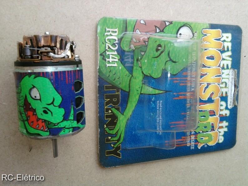

Corsetti , no primeiro projeto eu ia levantar o 1* e o 3* eixo , mas aí ficou mais dificil porque o eixo centra fica preso em dusa balanças e quando eu subia os dois das pontas o do meio abaixava , mas para isso o peso da carreta era demais para o servo , porque levantava a carreta , ......o proprio dono prefere acionar os dois primeiros eixos ,......eu tirei a balança central e inverti a montagem do segundo eixo , montei duas balanças moveis entre esses eixos e empuro/puxo elas com um servo modificado para girar continuamente e com um parafuso sem fim no eixo ( como eu fiz para subir a prataforma ), como o radio é o original de 4 canais eu coloquei dentro dele um transmissor de controle de portão e o receptor na carreta , vou tentar tirar umas fotos melhores. .......mas vou te disser , isso dá trabalho .
Catlee ,
quanto á usar essa caixa de redução num trator eu já pensei nisso ,
tenho as peças principais como o conjunto motor e os diferenciais , pensei em comprar um modelo da CAT aquele que dobra no meio e usar esse material ,
eu coloquei um motor Monster da Trinity para offroud que tem 3 vezes mais força que o latinha e ficou muito forte , é um motor stock de 27T e 22000RPM , um pouco mais que o latinha que é 30T e 17000RPM só que como ele tem o endbell ajustado tem muita força sem contar a diferença no campo magnetico ,
quem sabe ainda monte um trator , agora começou á faltar tempo .

Corsetti ve se nessas fotos dá para ter uma ideía melhor , outro detalhe para fazer isso tive que travar a suspenção do 3* eixo travando pelo amortecedor , se deixar a suspenção solta ela abaixa junto com os outro eixos , o espaço é pequeno , não dá para mexer mais de 10mm , tem uma foto com ela fechada e a outra aberta .
quando voce tem 3 eixos com o feixe de molas nos dois ultimos fazendo o apoio e o primeiro eixo movel é mais facil porque o peso já esta nas rodas trazeiras , é esse caso aquí
Rene Oliveira
