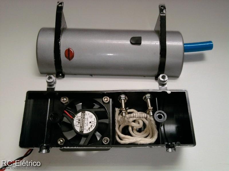

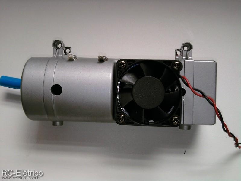

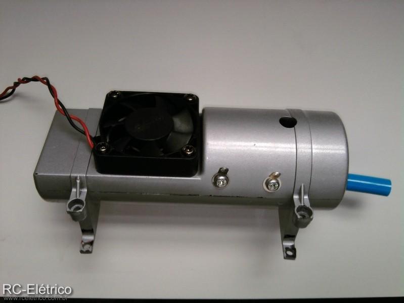

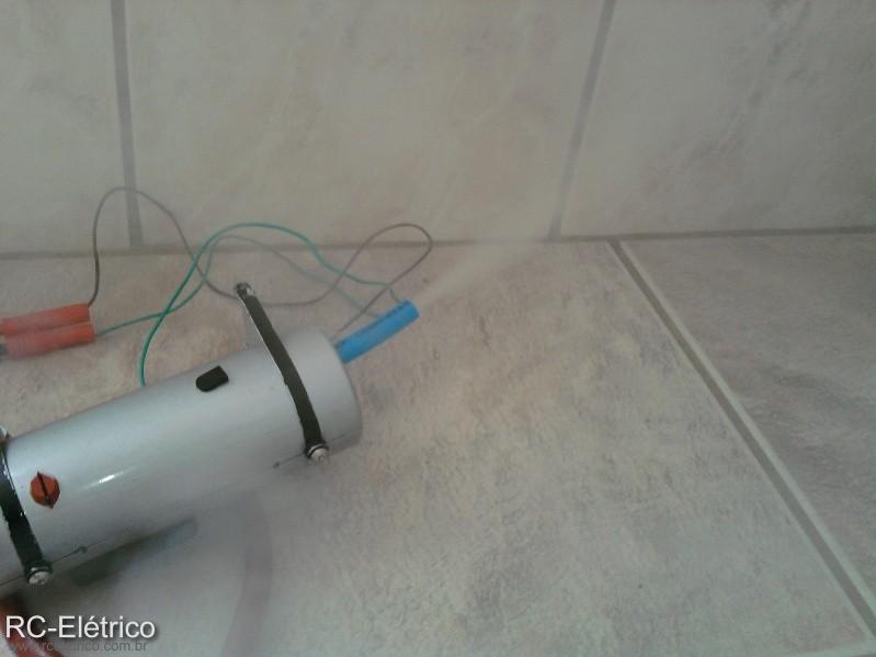

como eu pretendia comecei o projeto do gerador de fumaça ,
ANTES DE MAIS NADA UM AVISO , NÃO FAÇA ISSO DENTRO DE CASA PERTO DA MULHER , PERIGO DE VIDA .
Usei um tanque de combustivel do Aeromax , um coller de 5V de notbouk , um pedaço de barbante e um pedaço de uma resistencia ,
o primeiro problema é calcular o tamanho da resistencia para ligar junto com os fios do motor e que faça uma quantidade razoavel de fumaça , foi no chute , acho que ficou muito forte ,
cortei o tanque para colocar o coller e prendi a resistencia por dois parafusos , apareceu um problema de vedação , começou a sair fumaça pelos lados . para teste passei só um durex mas no fim vou ter que vedar bem ,
FUNCIONOU , como eu liguei a resistencia direto na bateria o negocio enfumaçou tudo em segundos , a fumaça ficou muito branca , depois que eu vi que o Eder recomendou azeite e eu coloquei oleo de cosinha , não sei se faz diferença ,
bem agora eu abri todas as janelas e liguei os ventiladores , para sair esse cheiro de casa antes da muié voltar do shopping ,
vou aprimorar esse projeto , vai ficar legal .
só tirei umas fotos , não sei colocar video aquí .
como eu disse a fumaça tá muito branca

Tenta usar fluído de tocha, eu usava numa lamparina quando ia pro sítio, pelo que me lembro saía uma fumacinha fuligem.

Oliveirarmp escreveu:
Parabéns...seu projeto ficou muito legal!!!!
Quanto ao óleo (azeite), faz diferença sim...ou seja faz uma fumaça não tanto espessa e o cheiro é mais agradável...cheiro de salada!!!!rsrsrsr
Abraço!!!!

Legal pessoal , mas preciso melhorar a idéia ,
Quanto ao cheiro do óleo Eder , quando a mulher chegou em casa perguntou se eu tinha fritado hambúrguer , heheheheheheheheheh .
Poxa....cheiro de Hambúrguer é muito bom!!!!rsrsrsrsrsr
Gostaria de saber que tipo de material você usou para a resistência?????Qual o tamanho????Quanto tempo ficou ligado????
Estou tentando fazer um com Cooler faz um tempão......não dá certo.......
Dá para postar um vídeo????
Abraço!!!!!

Eder a parte da resistência ainda é o problema , não tenho nenhuma referencia para calcular isso então foi uma tentativa , pra começar qual o material ? achei nas minhas sucatas um potenciometro de fio de 50 ohms e desmontei ele , tirei a resistência e liguei na bateria , nem esquentou , então fui tentando com pedaços menores , ela é bem fininha , deu uns 150 mm de comprimento , dobrei um barbante em quatro e enrolei o fiozinho nele ,..........no meu teste eu liguei direto na bateria , nos 7.2 V , então aqueceu muito rápido , ............mas o certo é ligar junto com o motor e aí a tensão será bem menor e vai aquecer menos ,
Estou pensando em comprar umas resistências de fio para fazer uns testes , tipo 2 ohms/20W e 5 ohms/20W , ........a principal questão é qual a potência que posso ligar alí sem danificar o esc , vou puxar os fios de um motor no caminhão ligar no multimetro e ver qual a voltagen que ele começa a andar para poder calcular alguma coisa ,
Num dos vídeos que achei o cara ligou a resistência num tipo de controle eletrônico e ligou o coller junto com o motor do caminhão ,
Bem por enquanto já descobri o principio de funcionamento , mas para instalar ainda falta uns testes .
