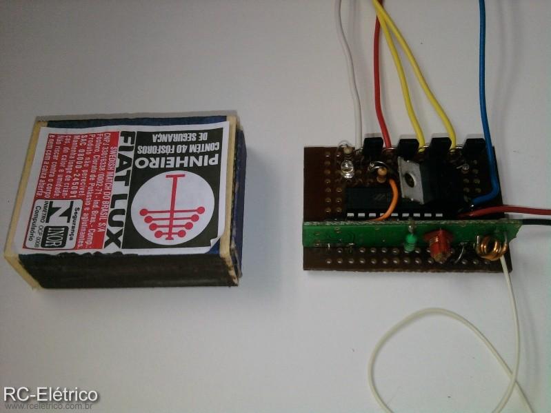

Rene, vc levou o kit wirelles SS-Oliveira na padaria??? eae já fez todos os testes nele, tá aprovado???
