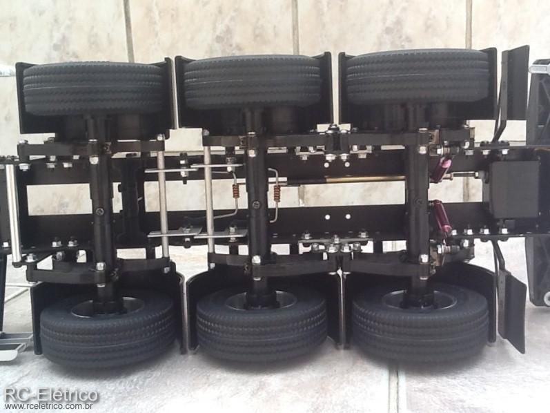

Jamelão só tenho essa foto onde aparece o servo , a carreta já foi entregue , voce tem que modificar o servo para giro continuo , colocar um parafuso M3 de uns 100mm de comprimento nele e um tubo com uma porca soldada na ponta , o giro do servo puxa e empurra o tubo como se fosse um pistão ,

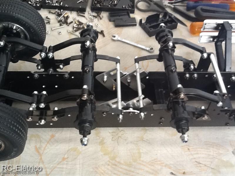

Oliveira de uma olhada nessas fotos, encaixa bem nesse scania 8x4, acho que o chassis é do mesmo tamanho.

Rodrigo essa foto que você postou é de uma Scania tamiya , o chassis igual ao meu , eu pretendo fazer a caçamba mais curta deixando um espaço de uns 5 cm entre a cabine e a caçamba ,
Preciso desse espaço porque estou projetando um novo sistema para levantar a caçamba , se funcionar vai ser um pistão que vai ficar na vertical nesse espaço , para substituir o horizontal que eu uso no meio do chassis ,
Eu já tinha tentado antes e não deu certo porque tinha pouco espaço , ele batia no cardã e subia muito pouco , ......estou fazendo um mecanismo para o motor ficar invertido virado para cima e paralelo ao pistão , o pistão vai ter 150mm fechado e 280mm aberto , se der certo eu viro essa caçamba mais de 45 graus .
Kingw a marcha ré é feita só com a inversão da polaridade do motor , a seleção das marchas é igual para frente ou para traz .
