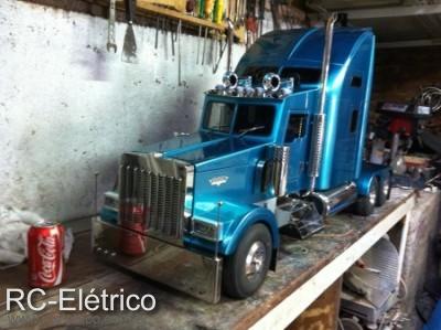

Moisés depois tira uma foto da mecânica desse W900 ,
