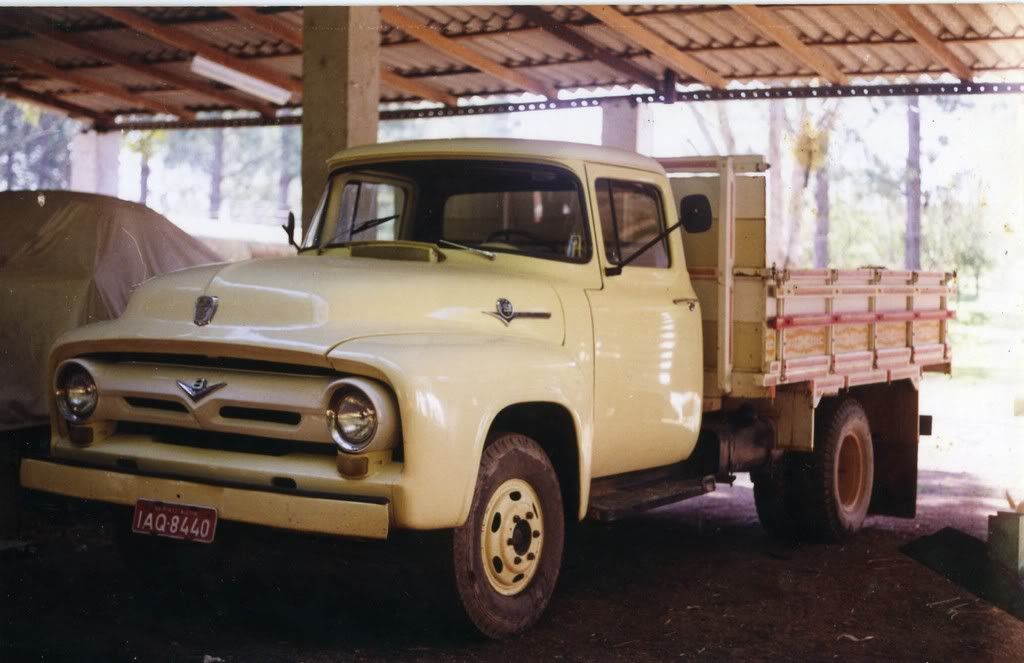

hj encontrei uma bôia da hora! uma ford 1960..já tô até fazendo uns planos pra ela...se bobear,vai entrar no lugar da f4000..será uma f4000 de 49 anos rsrsrs,com rodada dupla e tudo!! :bruce: vamos ve se vai servir..num é crawler..mas será escala :twisted: só pra variar..
e eu queria mesmo era uma carroceria de madeira..mas pra isso nao tenho nenhum talento..se bobear,faço baú!
abraçao amigos!! e vamos criar,montar,construir..depois se der tempo,damos um rolezinho na maquina :mrgreen: :mrgreen:

MensagemEnviado: Qua Fev 11, 2009 2:41 pm
Mensagens: 1262
pois é brodi..não poe fotos..não vem andar aqui..nao vou falar nada procê :pedala:
qto a carroceria de madeira...sabe que vc tem razao! tinha esquecido da lancha...vou tentar fazer..se ficar muito ruim,eu nao mostro rsrsrs
e tá aqui a inspiração do futuro projeto...só espero que a bolha tenha a largura adequada...
abraçoooooooooooooooo
