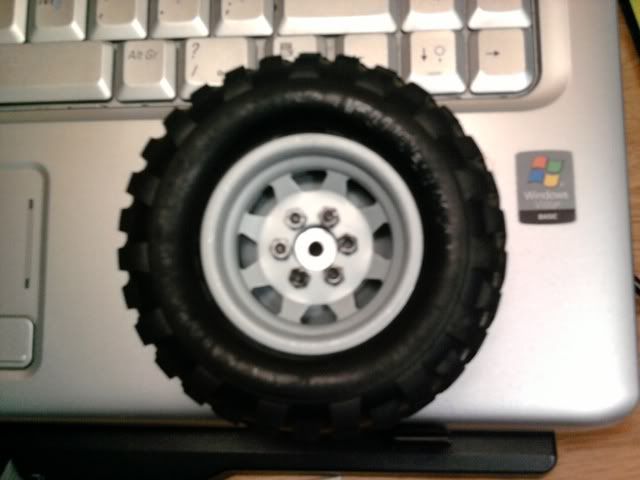

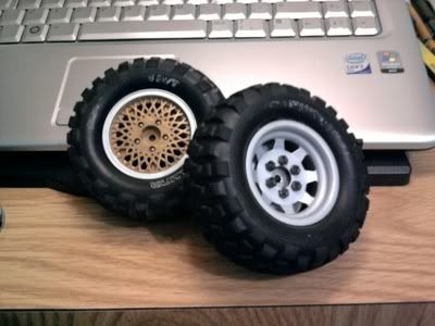

Pô galera,me desculpem o post seguido,mas é que acabei de receber um balde
de agua fria na cabeça rsrsrs...lembram das rodas de metal q havia comprado
http://store.rc4wd.com/OEM-Steel-19-Sto ... _1969.html pois é,
recebi elas hoje e tava todo contente pois só falta os pneus chegarem p/ instalar no
Venom,mas como a vontade de ver o carro com rodas novas era maior,peguei um
pneu q comprei do Wally e instalei nessa roda,mas qdo fui por no eixo eis a surpresa,
ñ encaixa e o porque disso só fui ver agora http://store.rc4wd.com/Billet-wheel-hub ... p_270.html essa peça q faz a vez do sextavado tem medidas variadas,agora
vou ter q comprar isso tbm e ver se vai dar certo.....pensa num cara q ficou contrariado
e triste :putz: ah! e o pior é que se essas adaptações derem certo acredito q o pneu vai
pegar no C-Hub.....resumindo,fiquei só na vontade de por as rodas novas,
alguem já instalou rodas1.9 no Venom?
segue umas fotos do teste:
Valeu pessoal.

Beto, tudo blz?
Não entendi sobre as rodas, elas raspam?
MensagemEnviado: Qua Abr 25, 2012 9:34 am
Mensagens: 2825
Localização: Joinville SC
andyadesivos escreveu:
Beto, tudo blz?
Fala Andy!!! o encaixe da roda ñ chega no pino do eixo,então a roda gira em falso...mas dessa forma o pneu ja fica bem próximo do C-HUB, então se eu aumentar o diametro dessa peça p/ chegar até o pino o pneu vai pegar.A peça que falo é essa: http://store.rc4wd.com/Billet-wheel-hub ... p_270.html
se vc reparar bem vai perceber q o furo p/ encaixar o eixo tem 2 diametros diferentes (na parte de trás onde tem o encaixe do pino)
E essa peça (Billet Wheel Hub) tem 3 códigos (BL66,BL99,BL00) a minha usa o BL00,mas to na dúvida se um dos outros resolverá o problema,mandei um e-mail p/a RC4WD explicando,vamos ver o q eles dizem.
vc já instalou rodas 1.9 no Venom?
Valeu
Beto Rocha
BRCrawlers
FS GT3B 3ch 2.4Ghz
Axial SCX10 Honcho
MensagemEnviado: Qua Abr 25, 2012 9:42 am
Mensagens: 344
E ai Beto,
Cara, o Honaiser aqui do DF tem rodas 1.9 da axial no Venom Creeper dele, instalamos na pista mesmo, pelo que me lembro ele só teve que passar a lima nos sextavados originais do Creeper, não lembro de ter dado problema pra colocar não.
Abraço.
