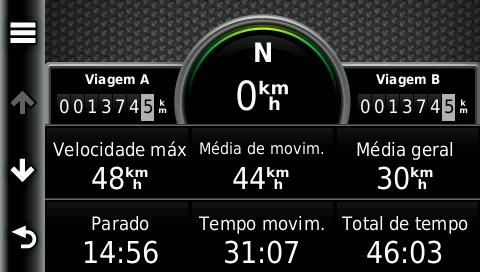

Depois de tentar utilizar aquela fórmula para descobrir a velocidade do carrinho e não chegar a lugar nenhum, resolvi fixar o GPS na Mad Force.
Utilizando 2 x 5000mah 2s 40C, carregadas há aproximadamente 1,5 mês, chegou a 48km/h, no asfalto.

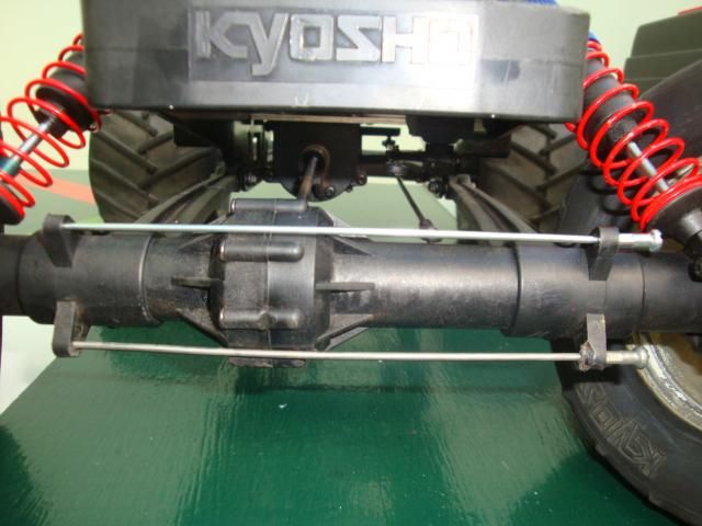

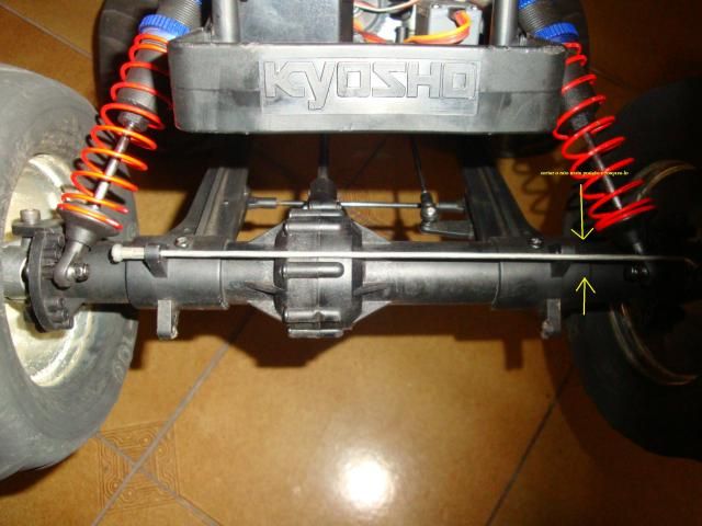

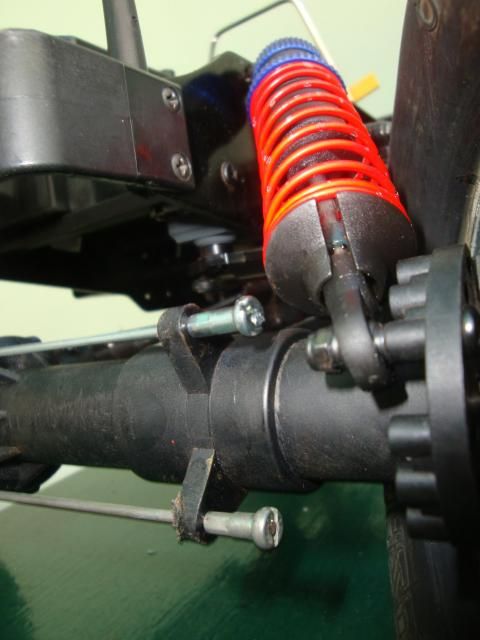

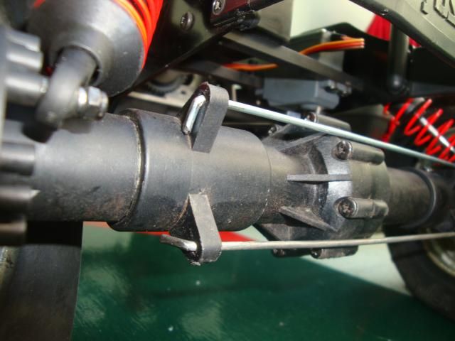

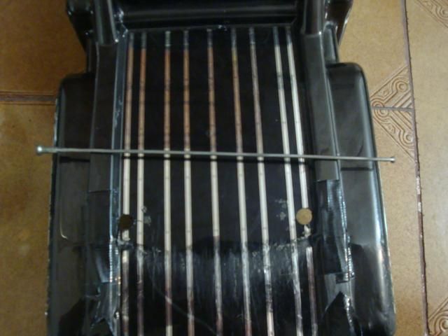

EDIT. Só para não ficar postando mensagens e mais mensagens. A gambiarra que fiz com os raios de bicicleta funcionou. No final de semana fui andar num local bem acidentado, cheio de pedras e buracos. Acelerei sem dó. Várias piruetas, cambalhotas, porradas no eixo dianteiro. A peça continua colada (havia remendado com superbonder, mas nunca fica como nova, né) e sem qualquer avaria.
