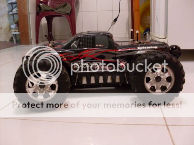

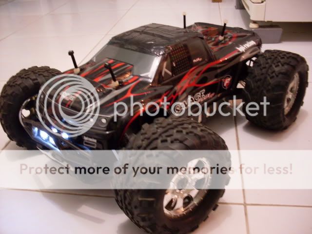

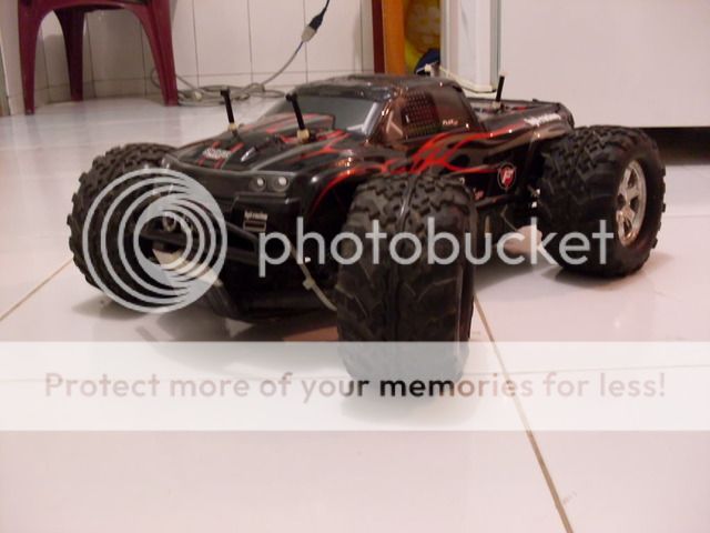

Pessoal rebaixei a Savage pra dar uns rolés no asflato :putz:
ficou até "legal"...
mas não faço isso denovo pois Off é pra Off!!!!
tem uns carro que são "meio-termo" que dá pra andar tanto no On-Road quanto no Off-Road
mas a Savage Flux é exclusivamente pra Off-Road (minha opnião)
só quis compartilhar com vcs :D
valeu!!! :drinks:

sergipe escreveu:
valeu!!! :drinks:
Eu fiz o mesmo com a minha para um teste: rebaixei minha savage flux, ja com os pneus da savage xl (que nao sao bons no asfalto) e a testei em velocidade da seguinte forma:
Um amigo guiava meu carro (uma palio weekend) e eu vinha na mala controlando a flux que vinha logo atraz. Aqui no rj tem um campus de universidade (UFRJ) com pistas tapetinho e sem transito nos fins de semana que cheguei a incriveis 95km/h usando o setup original (pinhao 24t se nao me engano e coroa original (nao lembro o tamanho).
Enfim, isso com 6s 5000mah 25c. Nao cheguei a mais porque o pinhao soltou (com 10min a 90km/h em média ele soltou). Vou por um trava-rosca nele (o mesmo que usei no slipper-clutch ja ajustado conforme manual, 0,25 de volta retrocedida apos apertar tudo) e testar denovo... acho que se trocar por pneus de asfalto (hpi phatline) consigo chegar a uns 120km/h sem drama....

sergipe escreveu:
valeu!!! :drinks:
Como vc rebaixou a Savage? Mexeu nos amortecedores, diminuindo o eixo? Minha Savage que converti para Flux está com os amortecedores originais da Savage X 4.6 e deixam o automodelo muito alto, aliado ao uso dos pneus originais fica praticamente impossível andar no asfalto... a Savage fica incontrolável e não da para acelerar ao máximo (mesmo usando baterias 4S). Encomendei um jogo de amortecedores de alumínio e um jogo de rodas/pneus para asfalto e pretendo mexer no eixo do amortecedor e deixar o automodelo bem rebaixado e testar a Savage no asfalto.
Bom, não sei se ele fez assim, mas nos amortecedores que vem com a flux ele tem, em cada amortecedor, 3 aneis, em 3 tamanhos diferentes, que vc pode tirar e eles aumentam o curso do amortecedor, fazendo com que o carro rebaixe. Na minha, eu tirei o maior e o mais fino. Esta andando legal no asfalto, mas um jogo de rodas de asfalto cairia muito bem!

leobarrosestevao, nas fotos do sergipe da pra ver que foi rebaixado com abraçadeiras de plástico.
