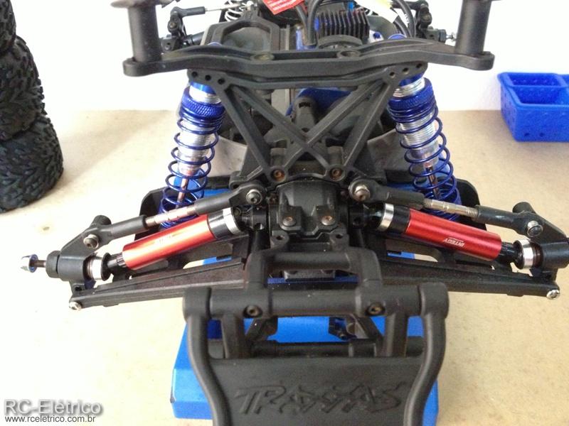

E se mesmo tudo apertado continuar "patinando" a embreagem? O que mais posso verificar?
Quero ver se faço um teste hj mesmo, e ja queria ir com todas as possibilidades para poder solucionar de uma vez!

Se o conjunto de embreagem é novo é só ajustar.........o propósito da embreagem é regular a quantidade de força enviada às rodas,por isso acredito que seja bom ajustar num meio termo,nem muito nem pouco..........."FAÇA TESTES".

Entendi... vou ver o q há de errado.
Fiz um ajuste seguindo um amigo aqui do Forum, o Camarone2, que manja bastante de Slash 4x4, visto que a relação é a mesma segui o q ele me passou e não tive resultado algum. Ajustei até o fim, e voltei 1/2 volta da porca.
Estou com a parte traseira inteira desmontada, vou limpar bem.
Inclusive troquei o rolamento do conjunto que estava meio estranho, pode ser isso tb?
Ainda não testei, trouxe para a empresa para dar uma soprada com o bico de ar, a noite farei um teste... ou não!

Tu passou algum oleo na embreagem? Se passou vai ter q limpar ele. Outra coisa, pro aperto da embreagem, tem q deixar a coroa parada, se nao ela patina...

Óleo não, só WD40.
Outra coisa, os parafusos estavam bem frouxos, dei um reaporto em tudo e limpei bem.
QUal é a relação de Coroa e Pinhão que usam?
A minha esta original ainda, ando em terrenos diversos...
Tem alguma combinação que deixe mais violento o carro? Sem forçar demais?

Wd 40 eh oleo... Limpa isso. Nao se passa nada na embreagem... Ta explicado...

Resolvi o problema da Embreagem, desmontei ela inteirinha limpei bem e pronto. Agora o carro arranca bonito.
Quanto a folga no HUB não sei o q fazer, desmontei todos os rolamentos, limpei bem, lubrifiquei e não notei nada anormal neles.
A folga continua, mesmo com todos os parafusos reapertados...
Me parece que como o conjunto todo é de plástico, fica difícil ter tudo zeradinho, sem folgas...
Mesmo um automodelo NOVO, zerinho (q meu sogro comprou) tem um pouco de folga nos HUBs... complicado isso por acaba fazendo com q o pneu rode meio balançando, ainda mais no Stampede que tem as rodas grandes, num Slash por ex: não é tão notável.

Rodrigo,observe se a folga ñ é entre o hub e a bandeja da suspensão........se for,puxe o pino que prende o hub à bandeja e coloque uma arruela de teflon,plastico ou o que vc tiver por aí.

Se refere ao espaço onde o HUB fica? Tipo se tem folga para os lados? Então com uma arruela eu deixaria ele mais firme ali dentro?
Exatamente isso......
