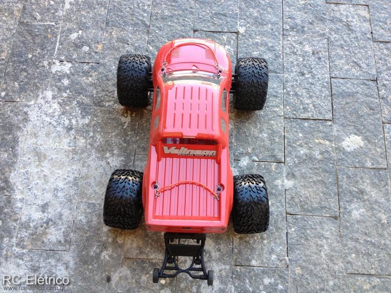

Troquei o HUB traseiro do stampede, comprei os de aluminio da Traxxas, chegaram na semana. Instalei somente no final de semana e o aspecto físico não ficou dos melhores:
Achei que as rodas ficaram voltadas demasiadamente para dentro, é normal?? Antes não era tanto assim...
Q me dizem?
Q me dizem?
A minha tb é assim, não sei o que fazer

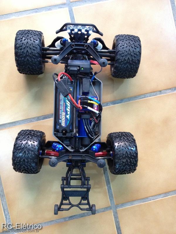

O meu ta uma fulia das mais
Tive que recolocar os eletronicos para poder botar o motor 2650kv
Olha ai como está e não reparem no poste traseiro quebrado tenho que troca-lo, nem pro pneu invertido, consegui colar errado :s

Rodrigo, mexe nos links que seguram o hub traseiro, isso eh questão de regular o carro, isso aí nao eh normal, mas da pra regular. Da uma lida no manual dela que explica isso.
Dei uma olhada, inclusive no manual... mas sinceramente não identifiquei nada q possa fazer esse ajuste.
Se puderem "desenhar" eu agradeço.

Isso ai eh normal sim, acontece que os Hub's de alumínio da Traxxas ja vem levemente inclinados para dentro para melhorar a performance do automodelo nas curvas.
Na minha Slash aconteceu a mesma coisa, ai eu perguntei pra um amigo que entende mais que eu e ele me deu essa explicação.

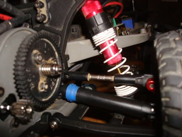

Seguinte, vou postar uma foto:
A stampede tem uns links que permitem regular o caster e cambagem, parecido com a rustler vxl. A foto que vou passar eh para mostrar a peca que eh PARECIDA com a da stampede 4x4.
Foto:
estão vendo um link acima do eixo? Ele que permite deixar as rodas retas. Se nao entenderem, posso explicar com fotos, mas estou com provas e acaba semana que vem, logo só poderei explicar semana que vem.
Abraço!

Lucas Ja entendi.... muitoooo muitooo obrigada
Vou arrumar as da E-maxx hoje mesmo.

Então gente pelo que entendi o Rodrigomaquinas15 esta se referindo a Convergência (TOE) das rodas traseiras, ou seja visto de cima elas parecem estar viradas para dentro . O link acima do eixo lucaaas altera apenas a Cambagem das rodas .(negativa = otimo em curvas , gasta a parte de dentro do pneu / Positiva não é recomendado . O correto é de neutro a negativo .
A stampede independente do modelo não tem regulagem de convergência(TOE) nas rodas traseiras , elas são fixas em Convergente TOE in . Toe-in é recomendado para carros que saem de traseira na saída de curva durante a aceleração. Toe in é utilizado na traseira em veículos 4x4 1/1 . Para manter o alinhamento das rodas manter as rodas alinhadas (toe neutro) durante a aceleração , quando a tendencia é puxar as rodas para a parte externa .
Nos modelos Stampede temos regulagem de Convergência apenas na dianteira (TOE). Cambagem em todas as rodas , e não temos regulagem de Caster
Por tanto o carro do Rodrigomaquinas15 aparenta estar ok
Um link interessante sobre isso é esse http://www.rcmasters.com.br/index.php?n ... cle&sid=10
Valeu pessoal espero ter ajudado , isso é uma das coisas que gera mais duvidas nas pessoas mesmo em relação a carros 1/1 .

Serio que a pede 4x4 nao tem essa opção de mexer no TOE? Pq pela foto tem algo montado errado então. Pq nao eh normal ter toda essa convergencia aí...

Pelo q vi esses links apenas alteram a cambagem, mexendo neles as rodas traseiras não perdem a convergência.

Poxa, isso eh problema na peca então, pq nao eh normal ficar com a roda assim, se for fazer uma curva ela vai capotar pq assim nao tem estabilidade.
É não tem não, rsrsrs
