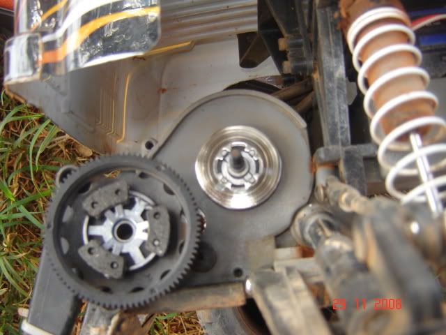

Estava bem legal até começar a fazer um barulho estranho, estava cheio de linha de pipa no eixo traseiro, e o barulho vinha do motor, estava acelerando normal e fazia um barulho como se fosse engrenagens folgadas....abri a tampa das engrenagens e aproximei as engrenagens e abri uma delas(não sei os nomes corretos) e parece que esta engrenagem maior esta rodando meio torta e tinha este carvão dentro, o que é? Apertei a engrenagem maior e parece que parou o barulho, alguem sabe dizer o que pode ser?
O esc tambem estava com um dos pinos com mal contato, tambem aproveitei e abri o esc e ressoldei o pino, está ai para que quiser ver.
E por ultimo acho que por causa da linha da pipa que tinha enrroscado ter forçado o diferencial, quebrou uma peça do diferencial (4628) em outro lugar que estava andando hoje tambem.
Tem algum upgrade para esta peça?
