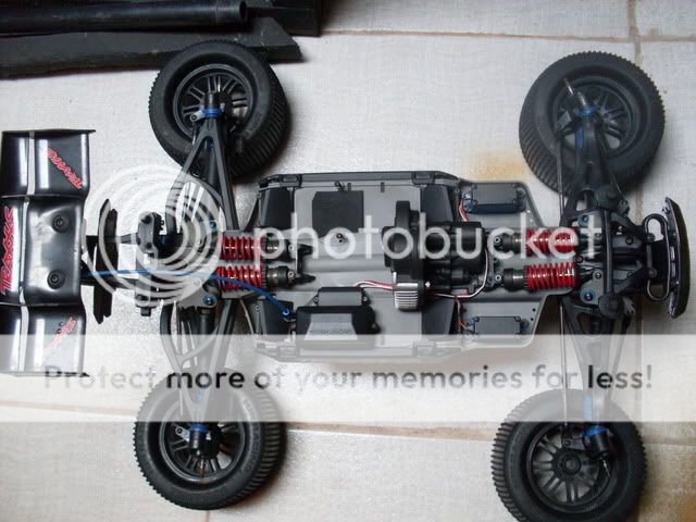

ufa.....
deu trabalho, mas montei tudo!!!(e não sobrou nada!! :mrgreen: )
tá novinha esse E-revo :blink:
creio que o antigo dono nem usou muito!!(Eder)
e ficou bem "soltinha" depois da geral!! :D

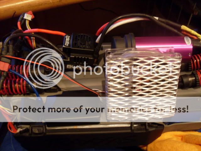

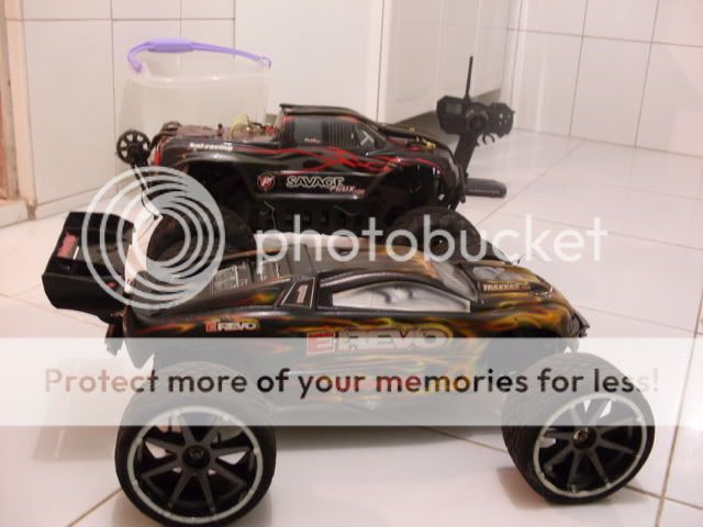

Galera pra quem tem uma Savage Flux, uma E-Revo escovada não tem muita graça!
abandonei essa vida de titans(não andei nem 40seg.) e pulei minha E-revo pra outro nível :twisted:
minha E-Revo agora é On-Road :mrgreen:

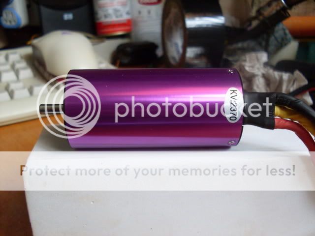

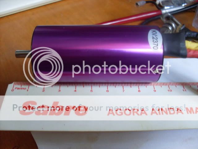

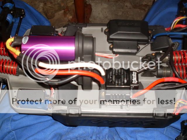

coloquei um motor Feigao XL 2370kv com o ESC MMM e rodas/pneus pra asfalto! :twisted:
segue algumas fotos de mais uma madrugada de trabalho!!!
o motor é enoorrrrme!
instalado no carro

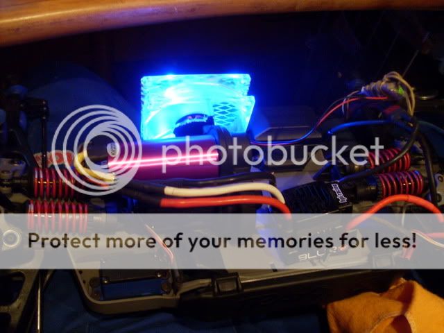

coloquei um mini cooler :mrgreen: ...rsrsrsrsrs
ele ligado é um Show à parte

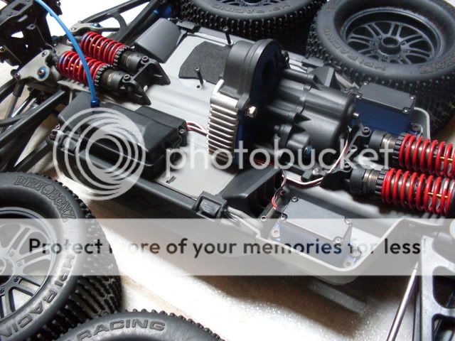

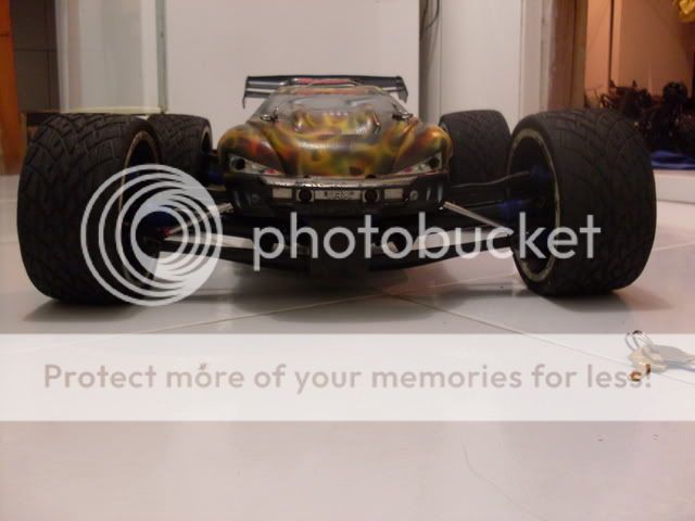

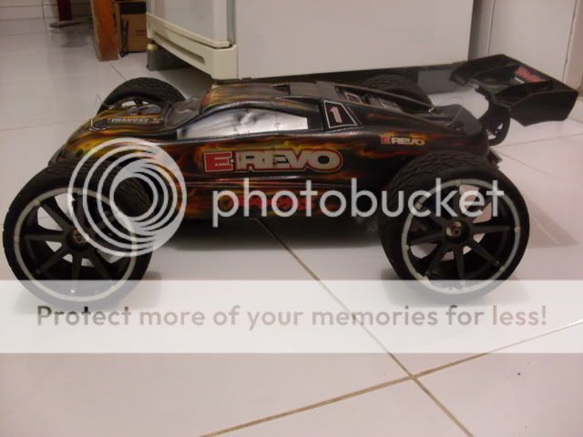

ela pronta, ficou "raspando o chão" !!!
eu achei que ficou lindona!!!!
ela com a Savage Flux
Dei uma volta com ela aqui na rua só pra testar(3:50 da madruga :blink: ) só tenho uma coisa a falar....
Monstruosidade Total !!!!!! :twisted:
respirei fundo, criei coragem e coloquei 6s!! simplesmente IMPOSSÍVEL acalerar tudo, pra falar a verdade não consegui nem 60%!!
ela está muuuito estável, não capota nem querendo!! sério!!
o ideal seria 4s mas como só tenho bateras de 3s, não teve como!
vou acabar de personalizar ela (leds, adesivos...) e depois tiro outras fotos!!
próximos passos, depois que eu me recuperar da quebradeira ...rsrsrsrsr
comprar bateras de 2s(pra andar com 4s) e testar outras relações!
hááá...alguém sabe se com o castle link eu configuro pra andar com 6s,como se estivesse +ou- com 4s??
tem como?? como faço??( baixar a brutalidade ...hehehe)
adorei meu Monster Sport on-road!!! 8)
valeu galera!! :drinks:
