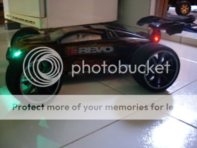

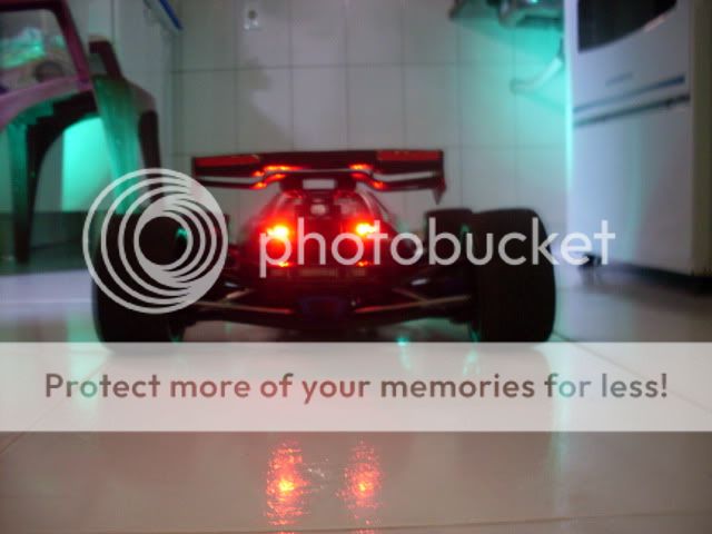

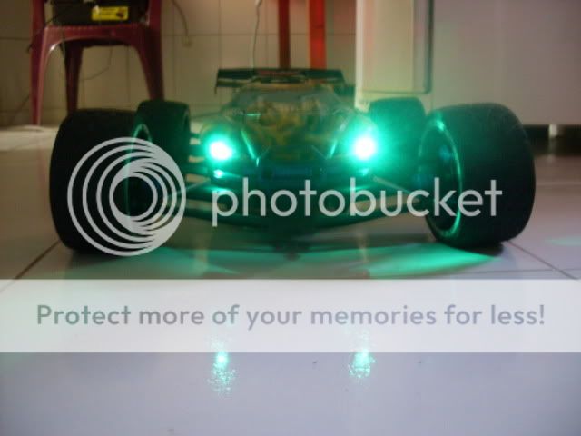

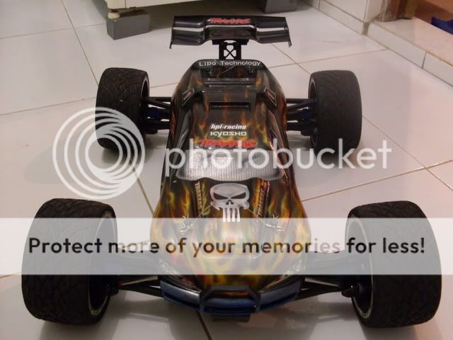

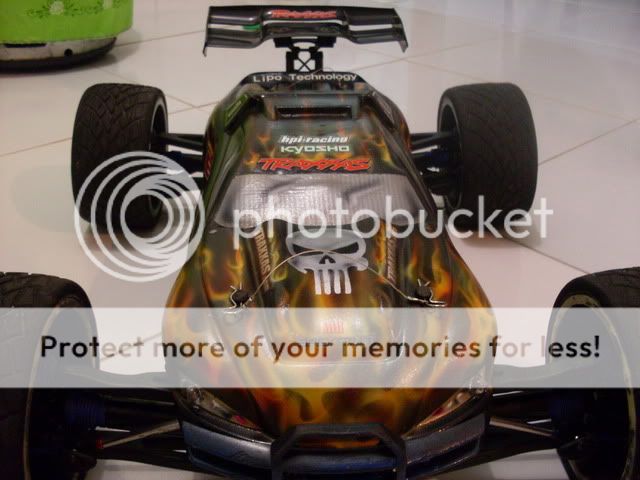

Opa galera, valeu pelos elogios!! :D
cara esse motor é muuuito forte, pelo pouco que andei deu pra perceber que ele é bruto!!!
mas sabe com é né?!?! MMM é MMM ( esse sim eu testei ao extremo, extremo mesmo na Savage :twisted: )
coloquei o motor na frente pelo fato de o carro andar apenas no asfalto e distribuir melhor o peso,
não empina pois as rodas da frente tracionam muito bem (e não capota nem querendo)
segue fotos de uma pequena personalizada que dei nela :mrgreen:
agora é só andar!!! :mrgreen:
valeu!!!! :drinks:
