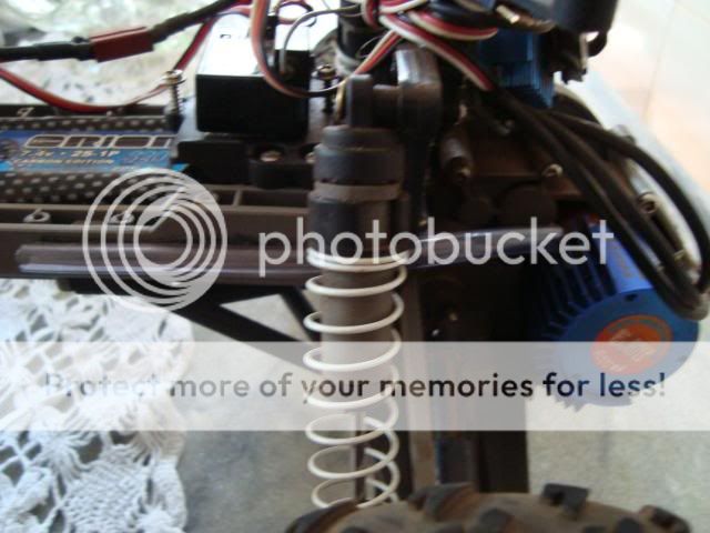

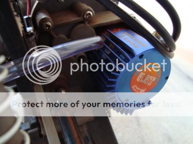

Salve galera! Testei a stampede e deu uma melhorada, mas ainda não ta 100% fiz um "esquema" pra tentar resfriar o motor, ajudou, não o necessario, mas ta melhor...e a relação, o menor pinhão que achei aqui era o 19T mesmo...acho que vou ter q trocar a coroa...segue abaixo a gambi feita...
continuarei testando, logo posto aqui...valeu galera!

tedim, pelo q eu entendi a mangueira so esta direcionando o ar para o motor, certo? se for tente colocar uma mangueira um pouco mais grossa e uma boca maior na ponta dela, tipo um coletor de ar q deve da uma melhorada
valeu

pedro-bz escreveu:
valeu
Certo, valeu pelas dicas...mas de inicio oque eu tinha era isso mesmo, mas vou providenciar...
