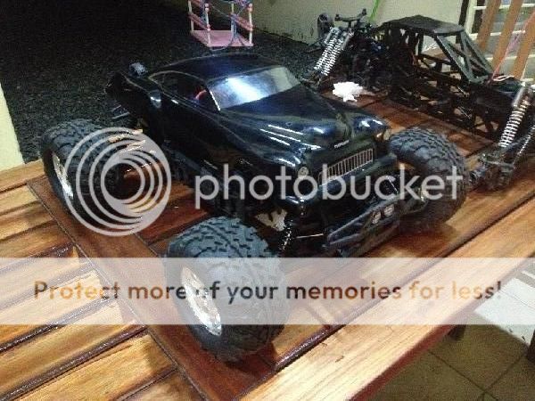

Bom dia pessoal, compartilhando imagem da minha mais nova Savage Flux, com chassi XL de 5mm da Alza Racing...
Ao lado está a minha Savage Flux com Chassi 1/5 da TCS...

e dai Eder esse diferencial central da alza fica bom na savage??? eu fico pensando se forçar as duas rodas de traz e livra as da frente as de traz não perderá tração???

Henrique, se eu livrar as da frente e deixar só tração nas traseira não vai funcionar pois não terá torque nas rodas de traz.
Então se gosta de deixar 4x2 diferencial não é legal.
Ontem desmontei as duas a XL e a 5T, tentei passar o diferencial para 5T mas os eixos teriam que ser de tamanho diferentes.
Com isso, a minha 5T continuará como está com engrenagens reforçadas e a XL com diferencial central.
Ainda é cedo para dizer, só andei um pouco na brita e com 2S. O que senti é que a arrancada ficou muito boa.
Nesse primeiro momento, estou achando que a estabilidade está fora de série, muito boa mesmo...
Ainda não sei se é positivo ou negativo, mas a frente está presa ao chão... rs... mas como falei, são somente 2S.

umm, então vc sentiu que a frente esta presa no chão acho que sei por que...ela não deve estar impinando porque o diferencial central esta fazendo sua função ou seja quando vc acelera muito a tendencia é empinar mais como tem diferencial no centro a hora que as rodas vão erguerem do chão a frente deve patinar ai a traseira perde o tork ai não empina...acho que é isso, se vc quiser que ela empine acho que deve usar um oleo de silicone bem viscoso no diferencial central...eu vejo vantagem no diferencial central na hora dos saltos pois quando o carro cai mais com as rodas traseiras ou dianteira o diferencial central livra a frente ou a traseira dependendo como o carro caiu ai força bem menos os outros diferenciais, dogbones, engrenages e outros...

É isso ai, com o diferencial acredito que vai poupar bem mais a parte mecânica... e vai dar mais estabilidade.
Ontem andei um pouco na frente de casa, com 3S apenas, e estava muito boa para guiar... só estranhei o servo que eu coloquei, um BlueBind 660 (se não me engano), a direção agora está muito rápida... eu estava acostumado com o original que é lentinho... kkk
O silicone mais grosso até tenho aqui, mas vou andar mais para ver se curto, não queria aplicar silicone muito grosso para quase eliminar o efeito do diferencial. Até mesmo porque tenho a possibilidade para reverter para a caixa de engrenagens original.
Ai poderia optar por diferencial ou blocado :drinks:
Pena que não coube o diff na 5T ai iria ficar show de bola...
