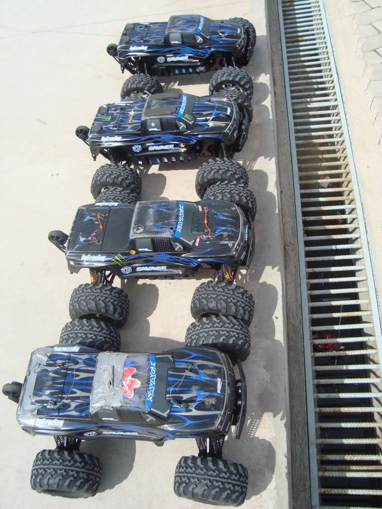

Galera, alguem ai prende os clips na propria bolha?
To tentando achar algum topico ou alguma coisa sobre prender clips na bolha mas nao achei nada... a maioria prende na propria bolha, pra que quando retire, ele fique nela.
Alguem faz ai? de que forma? ;)

Thiagooo escreveu:
Acho que vc tá procurando isso aqui, certo?
http://www.ebay.com/itm/1-10-Slash-SC10 ... 416775d982
Eu usava na minha (2ª de baixo pra cima na foto), mas a savage é meio bruta sabe e rasgou ele numa raspada no asfalto!!!
Agora eu uso o esquema do cabo de aço, fica filé, mais não é preso na bolha não...

hmmm legal isso ai haha, mas sem vontade de comprar do ebay, esperar 3 meses...
Acho que vou amarrar 2 juntos, deve ficar bom também 8)
Gostei do esquema ai dos seus amigos, fita e o outro colocou uns pedaços de espuma... preciso fazer isso senao minha bolha vai ralar todinha :putz:
valeu haha :drinks:
