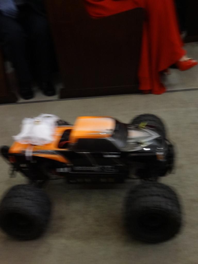

Casamento feito, com a entrega das alianças! kkkkk
Savage Flux Hp
2 x 2s gens ace 7000mah 50c
2 x 2s smc 6500mah 70c
2 x 3s gens ace 5000mah 60c
MensagemEnviado: Sáb Out 11, 2014 7:59 pm
Mensagens: 877
Hehehehe
Putz
Deve ter suado mto...vai que empina...cai..
Mas show de bola parabens!!

Bahhhhhh, show de bola...imagina a cara da galera vendo... Hehehehhe
