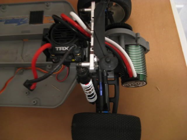

alguem tem ideia de como o cara fez isso no slash?

Serpadu escreveu:
Qual dos "isso"??

Serpadu escreveu:
Eu chuto que ele deve ter comprado um chassi de carbono para Rustler, e aproveitou as peças da slash... Já na parte de traz... ele simplesmente inverteu a caixa de transmissão... já que o chassi de carbono é liso, deve permitir isso.

Serpadu escreveu:
Vixi a caixa de transmissão tá até invertida!

Eder.Holz escreveu:
Serpadu escreveu:
Mas é puro chute...
Tem muita gente criativa nesse mundo, heheh
Agora esse chassi pelo jeito é de ferro, e o parachoque dianteiro tb,
isso é um verdadeiro artesanato.. tem cada doido..hauhauhahauhauh

O chassis é o slice, feito pro slash mesmo, tem no ebay.
Os parachoques são os da RPM
Amortecedores big-bores com molas da integy.
:drinks: :drinks:

joaomedina escreveu:
:drinks: :drinks:
Grande João!
Achei que ele tinha feito em casa esse chassi rs...
Mais essas mudanças toda melhora o que?
Parece que com a caixa invertida deve da mais tração!

Clever escreveu:
Grande João!
Esse setup é chamado lá fora de SC10 Killer, melhora o handling do slash baixando o CG.
Clever escreveu:
Grande João!
Quando tinha o Rustler, pensei em fazer isso com o chassi ele..., mas só baixar o CG, não a inversão da caixa.

muito legal essa de sc10 killer, e invertendo a trans ele deve sair muito menos de traseira, acho que rola um home made .
