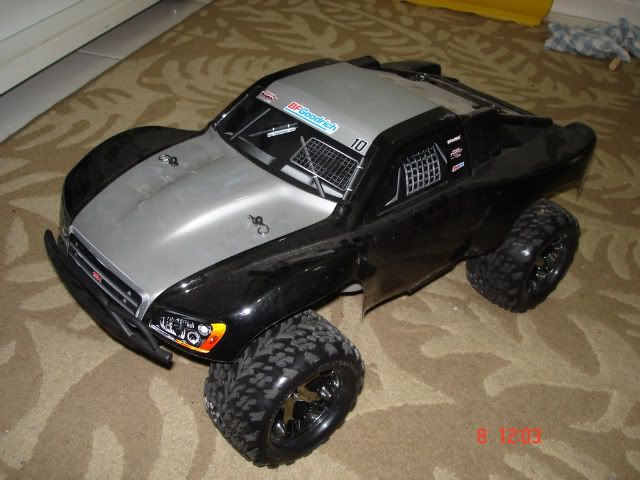

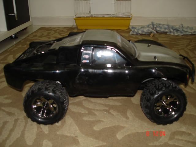

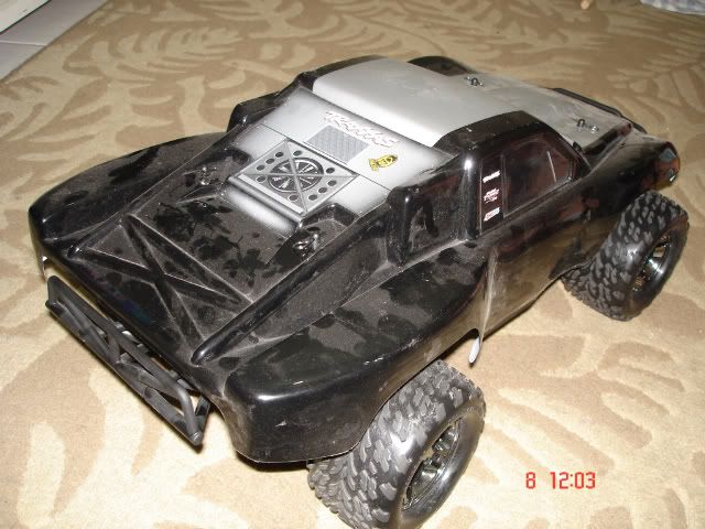

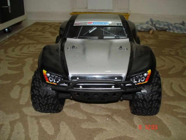

fala pessoal da slash, beleza?
comprei a slash a pouco tempo e nao conheço muito dela ainda, mas e o seguinte, troquei o pinhao original pelo que veio (18 dentes) mas acho que ta esquentando muito. coloquei entao um de 19 dentes, mas nao testei ainda. troquei tambem as rodas e pneus, sera que isso influencia em alguma coisa? estou andando com 2s 5800 25c e 3s 5000 20c.
segue algumas fotos.
abraços.

Se estava esquentando muito e vc aumentou o pinhão vc só está piorando a situação, o correto seria diminuir o pinhão. Antes de lhe ajudar, coloque qual o combo está usando e qual a relação coroa/pinhão, só assim a galera pode lhe ajudar melhor. Sobre as rodas/pneus, a resposta é SIM, influencia e muito.
