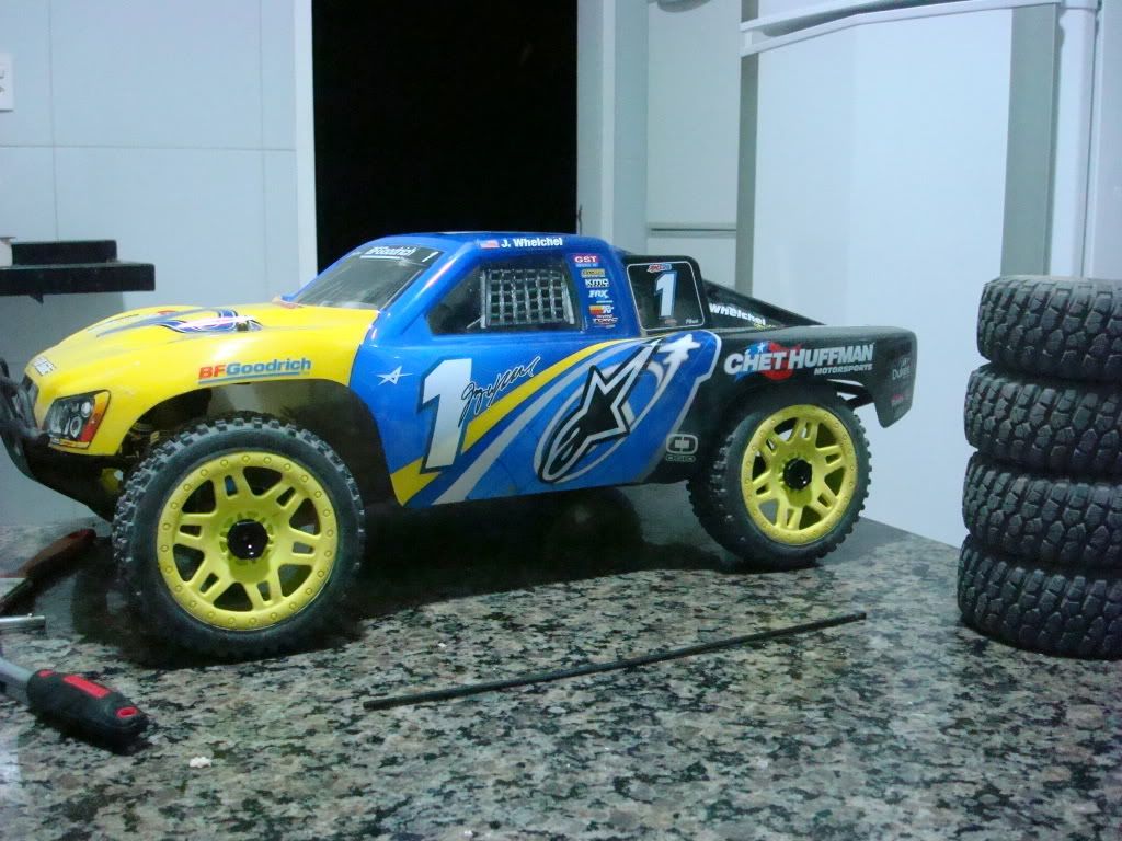

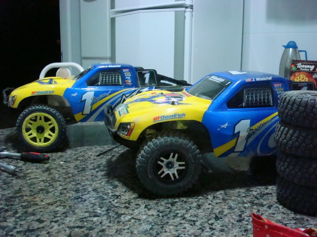

Coloquei os adaptadores, eles ficam presos em um parafuso somente, acho que nao vai aguentar o tranco nao, depois que testar posto o resultado.

Como assim só em um parafuso?

O original tem a trava + o sextavado, mas o adaptador AKA é preso apenas por um pequeno parafuro que fica dando pressão no eixo, não estou achando seguro pois para instalar foi preciso retirar a trava do eixo.
